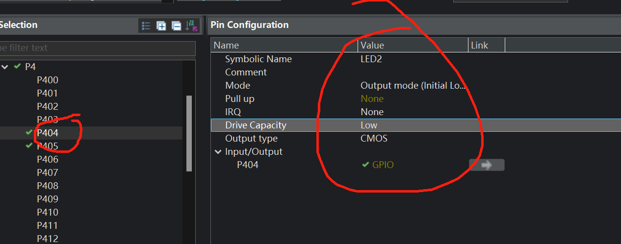

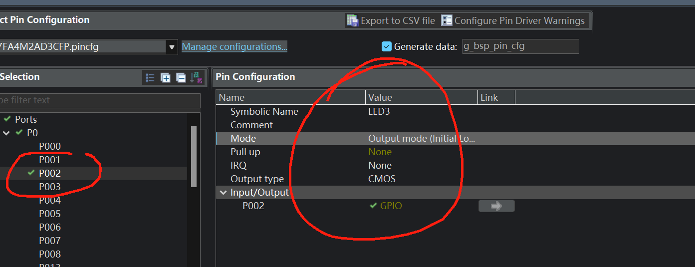

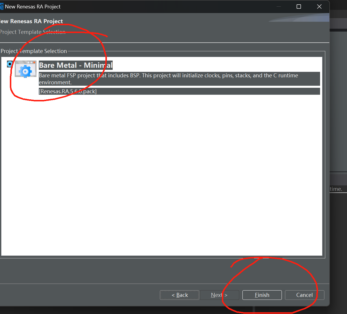

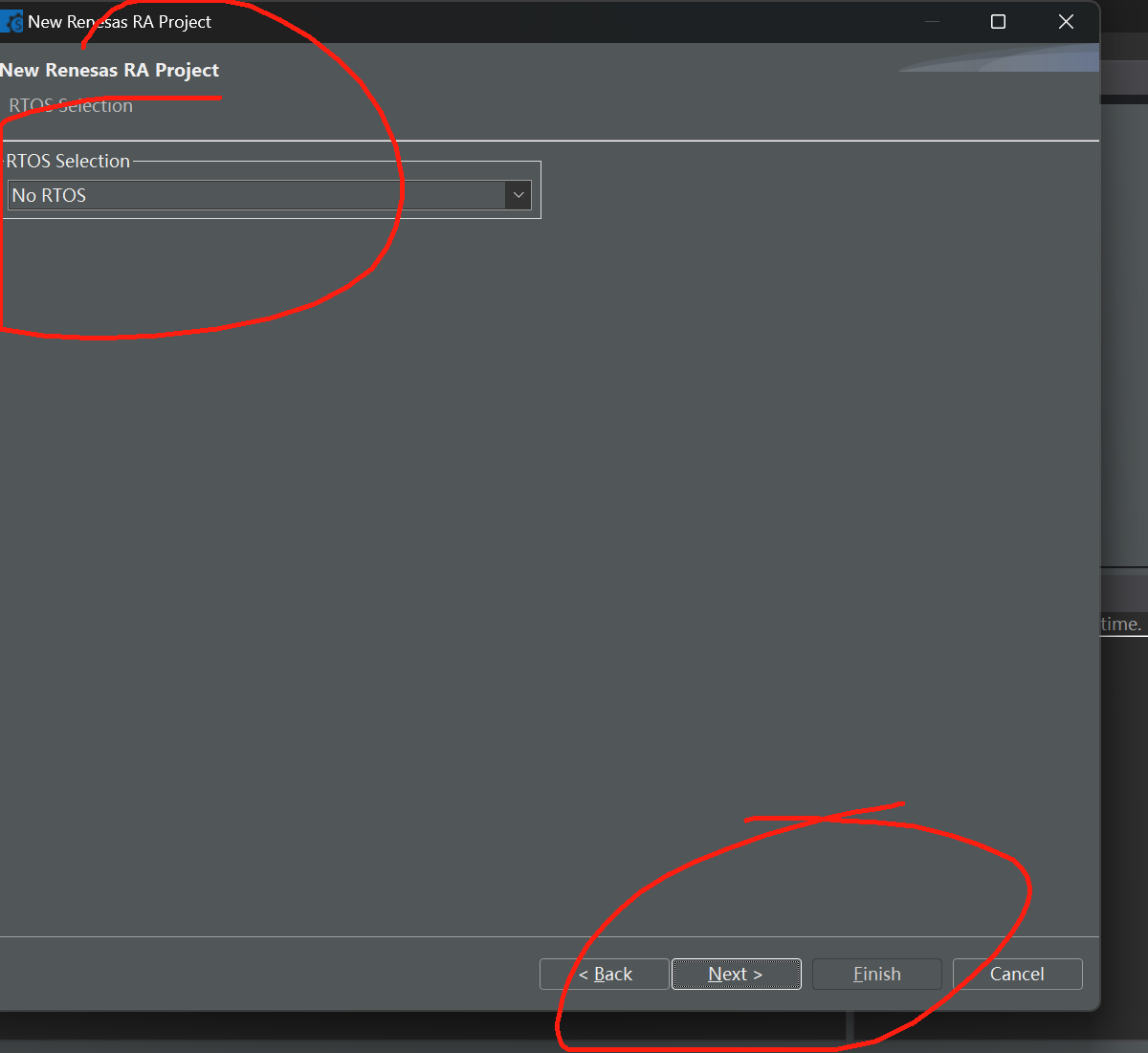

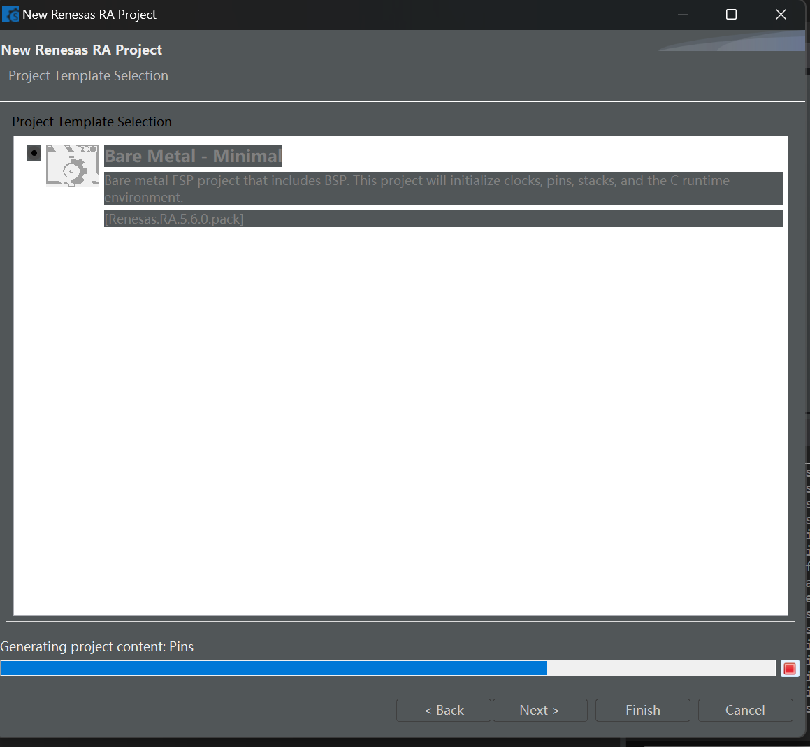

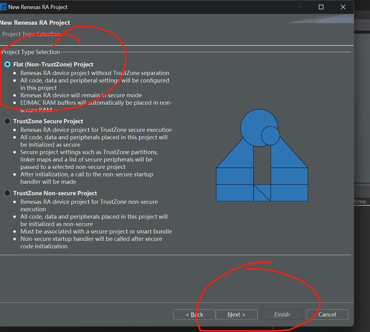

1。打开瑞萨Smart configurator

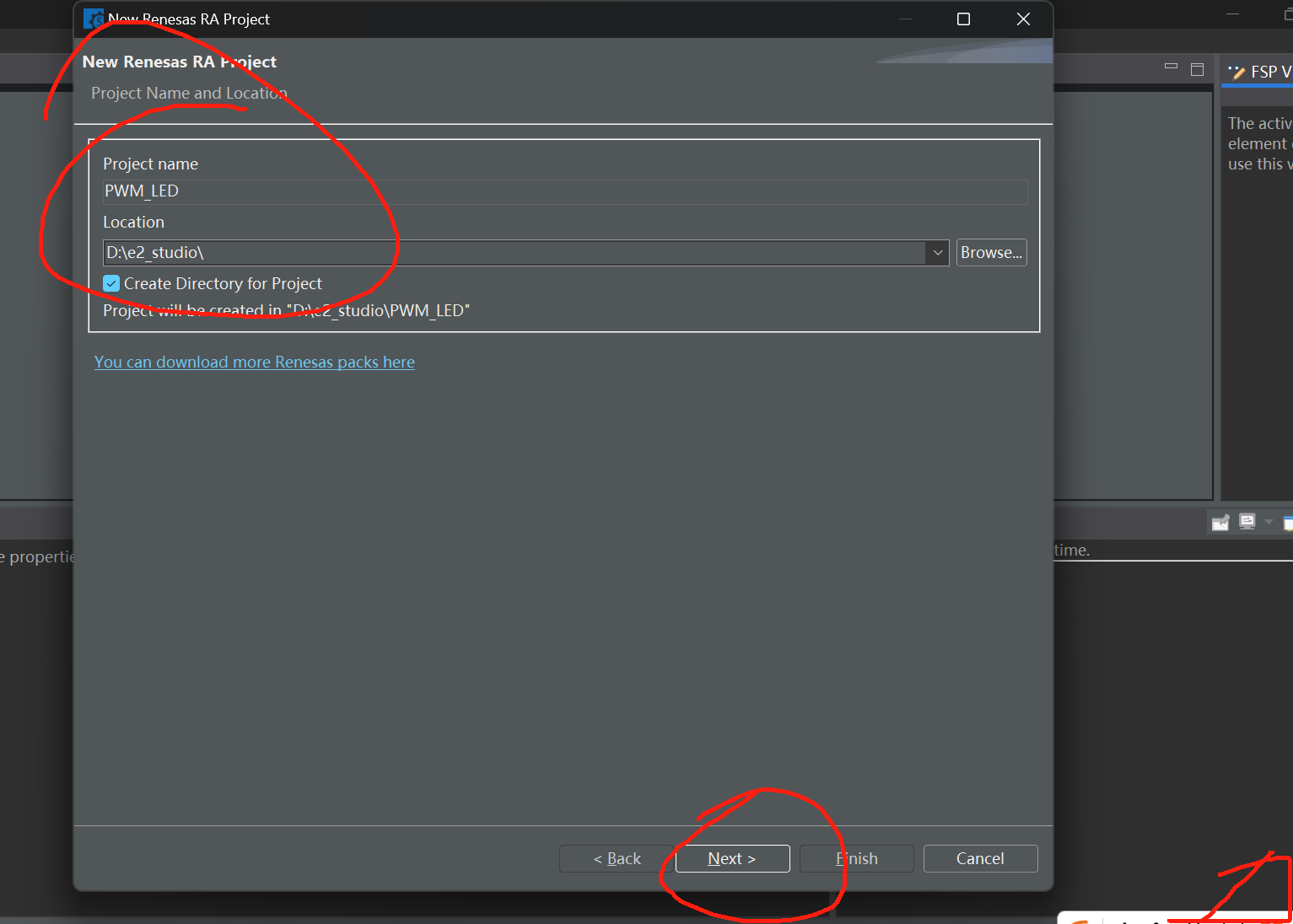

取名PWM_LED

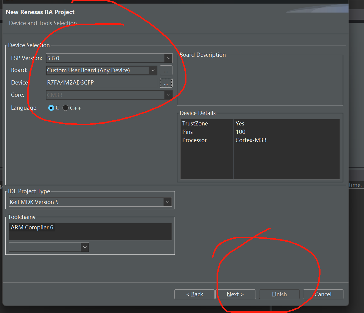

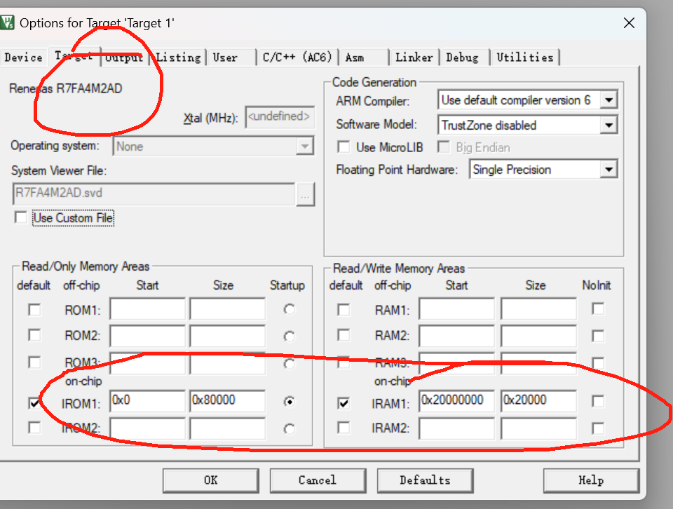

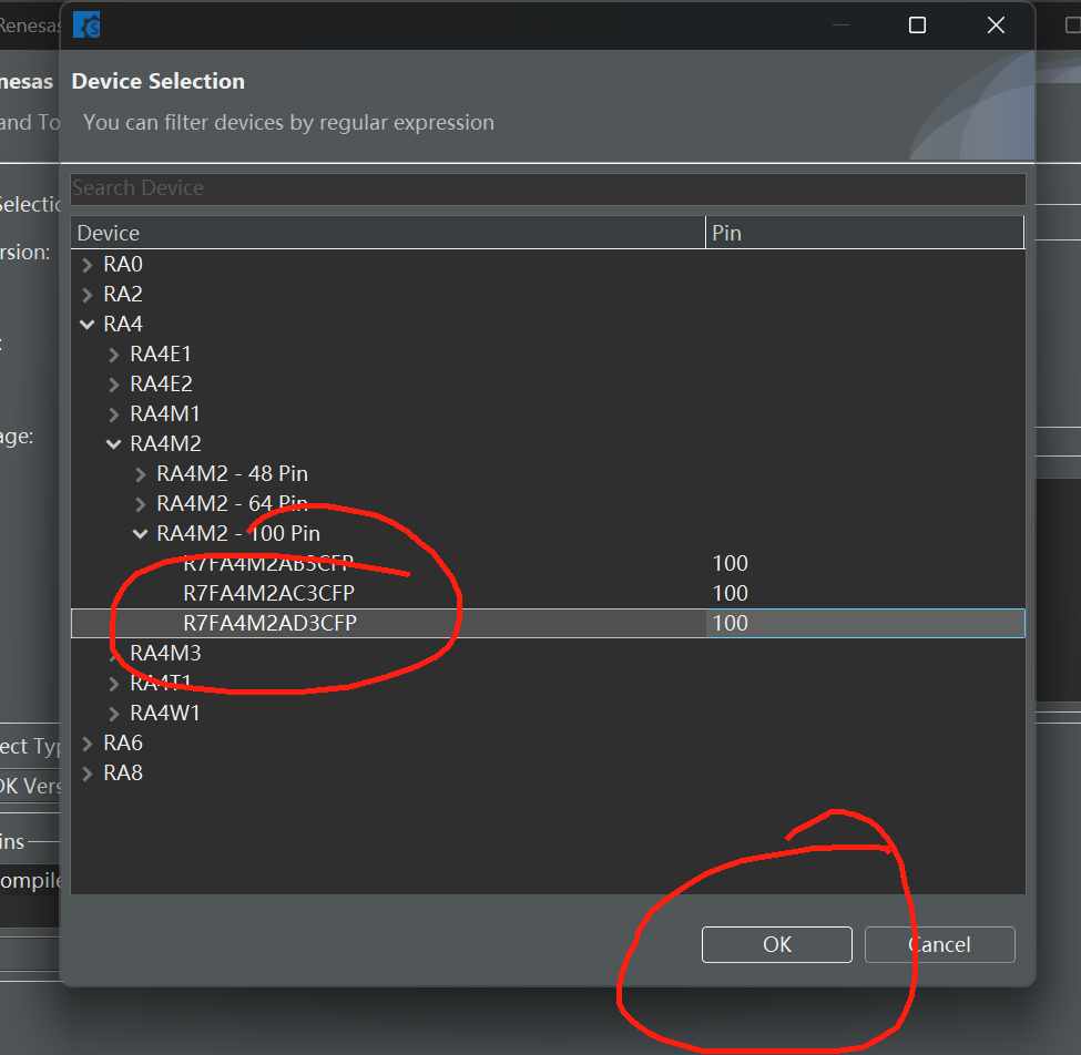

2。选择芯片型号
3。

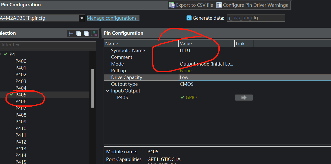

4。配置LED1,LED2,LED3

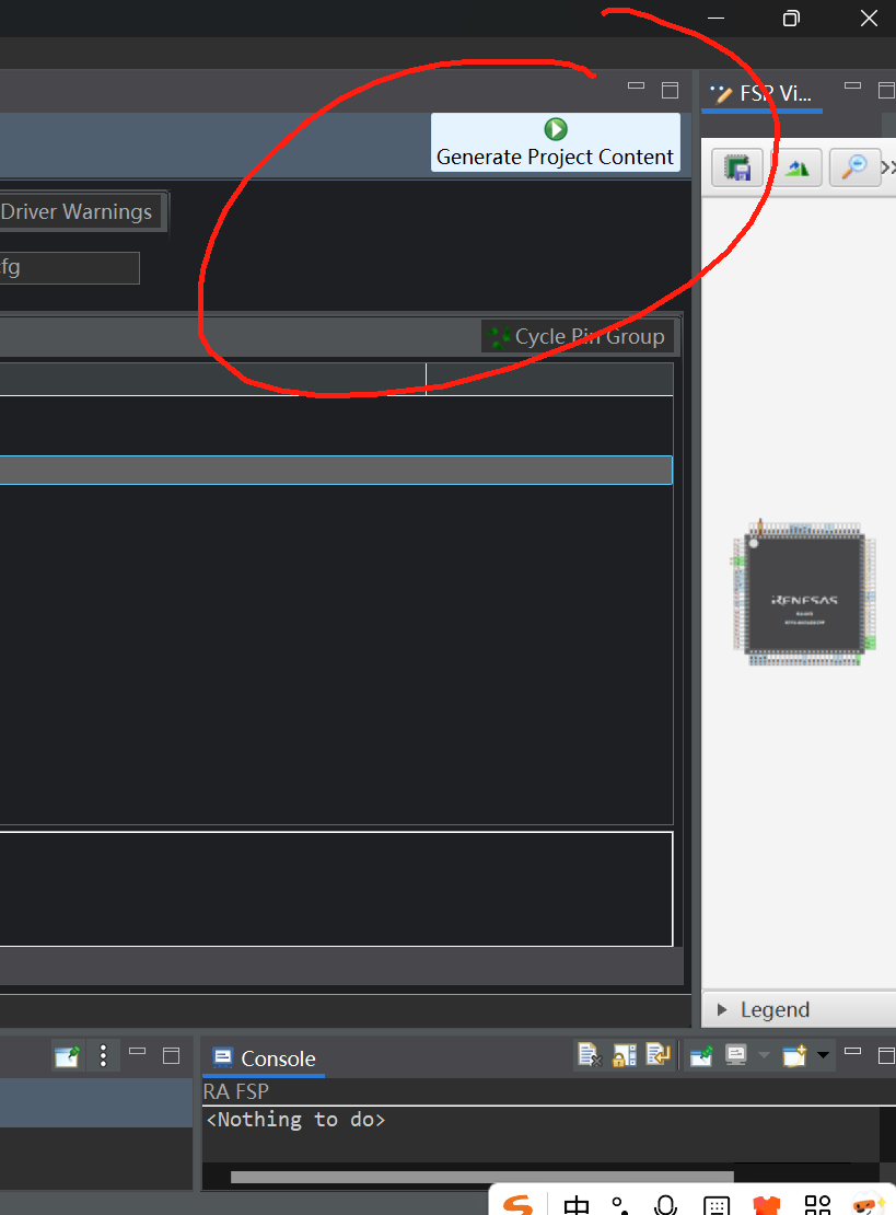

5。生成代码

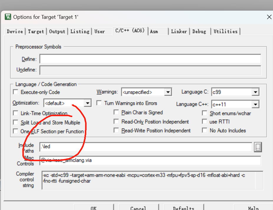

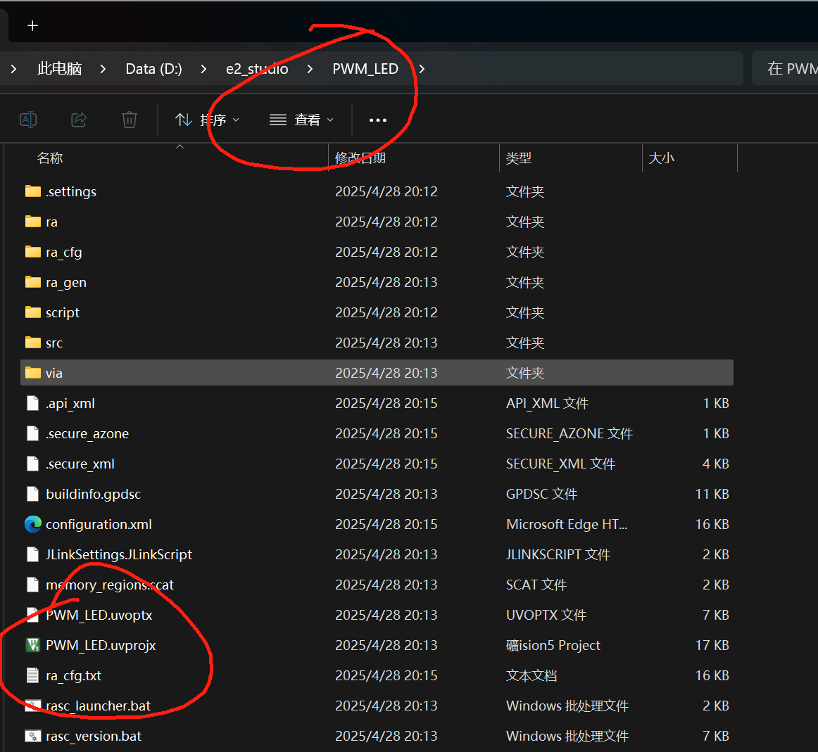

打开KEIL工程
6。选择芯片型号

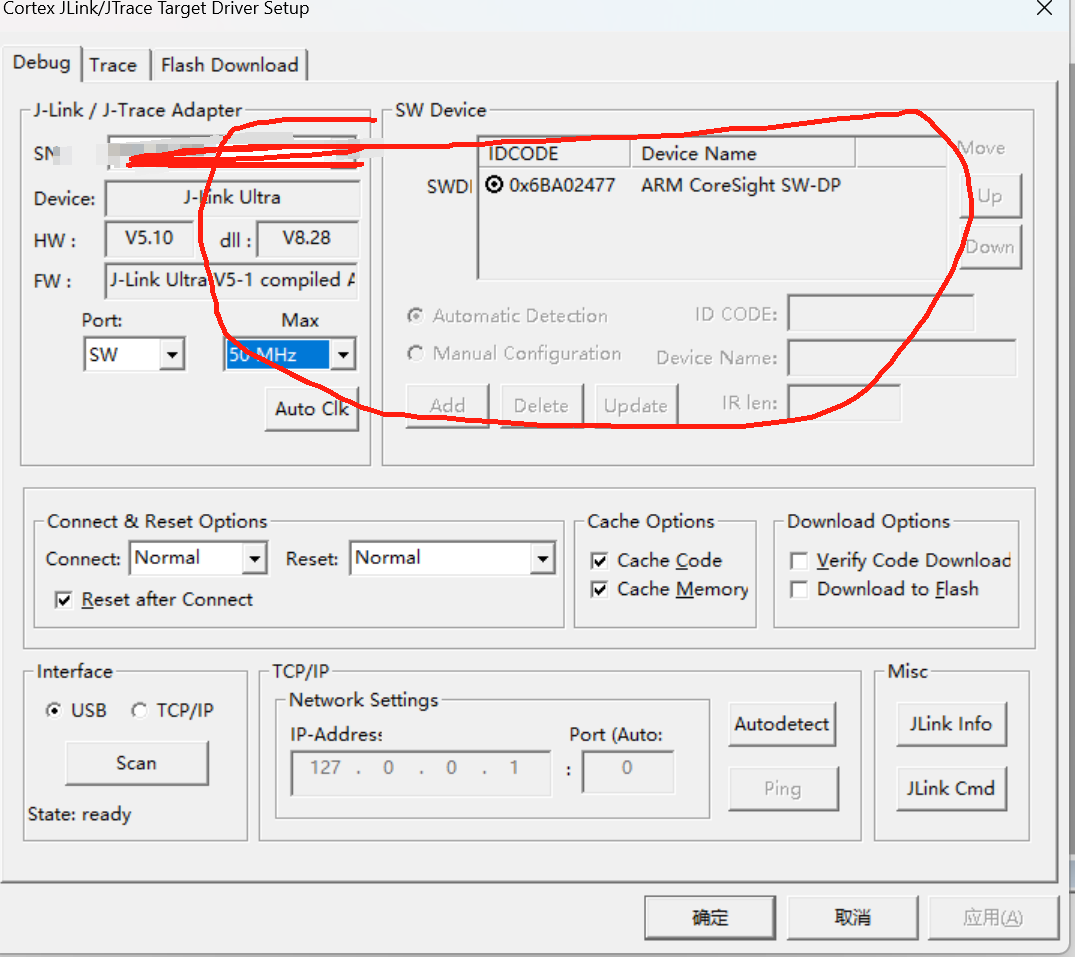

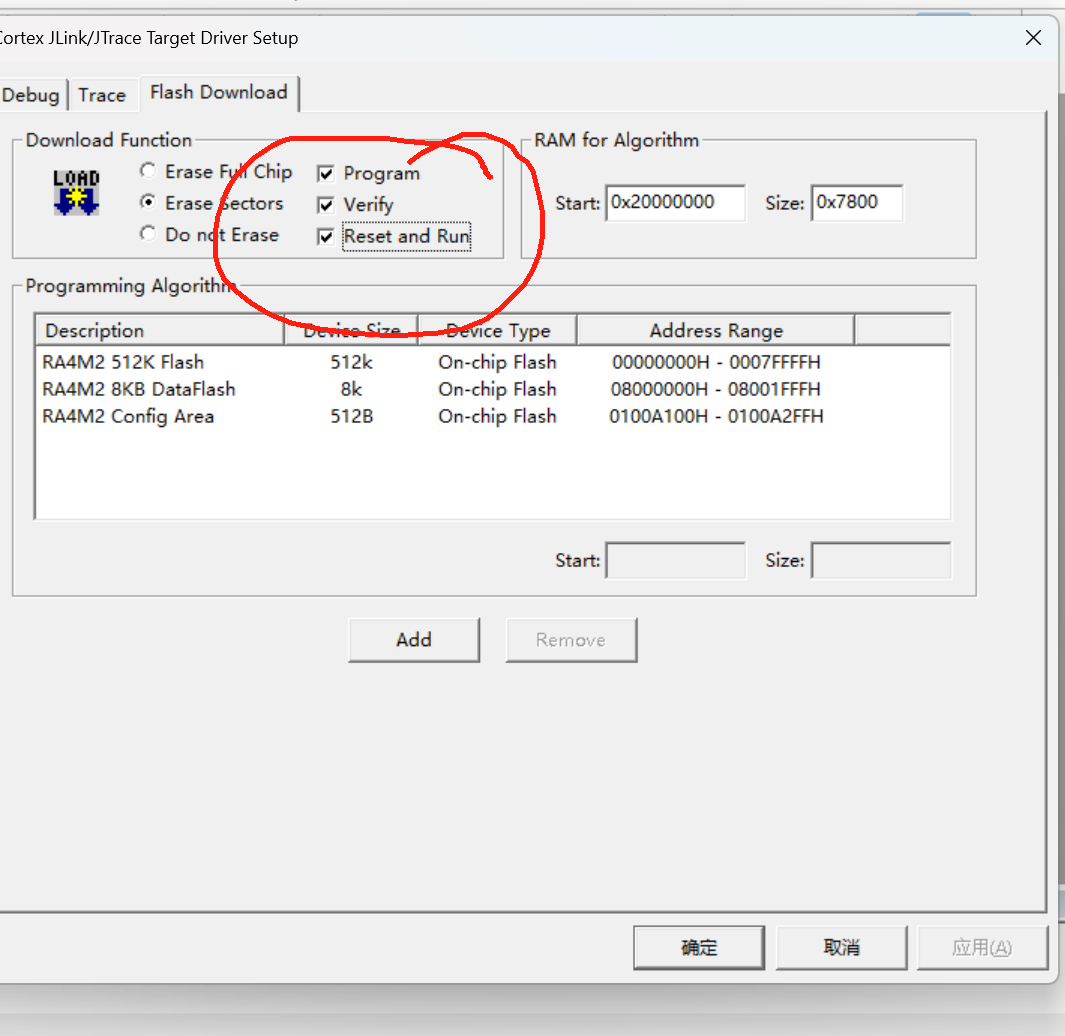

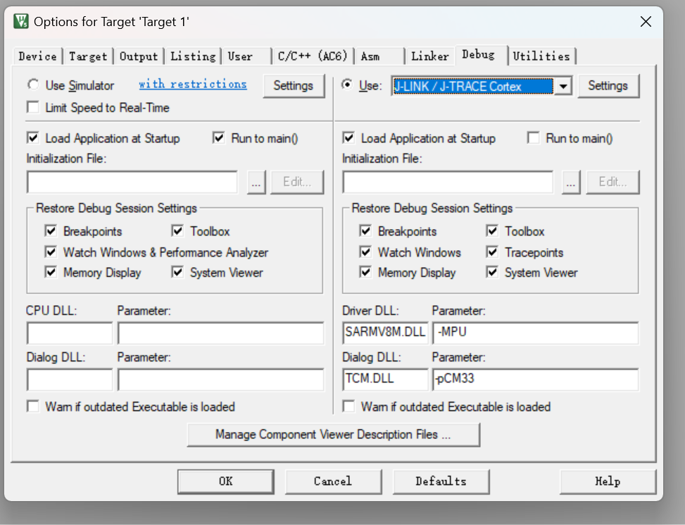

选择Jlink

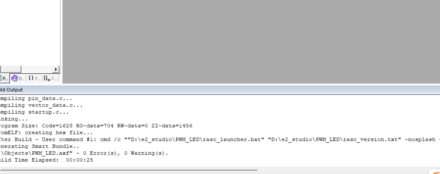

7。编译工程,没有错误

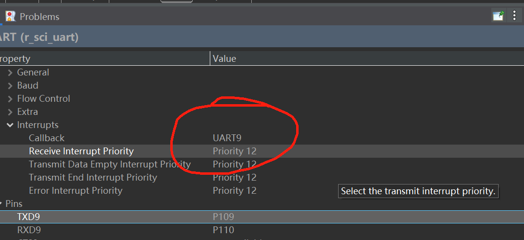

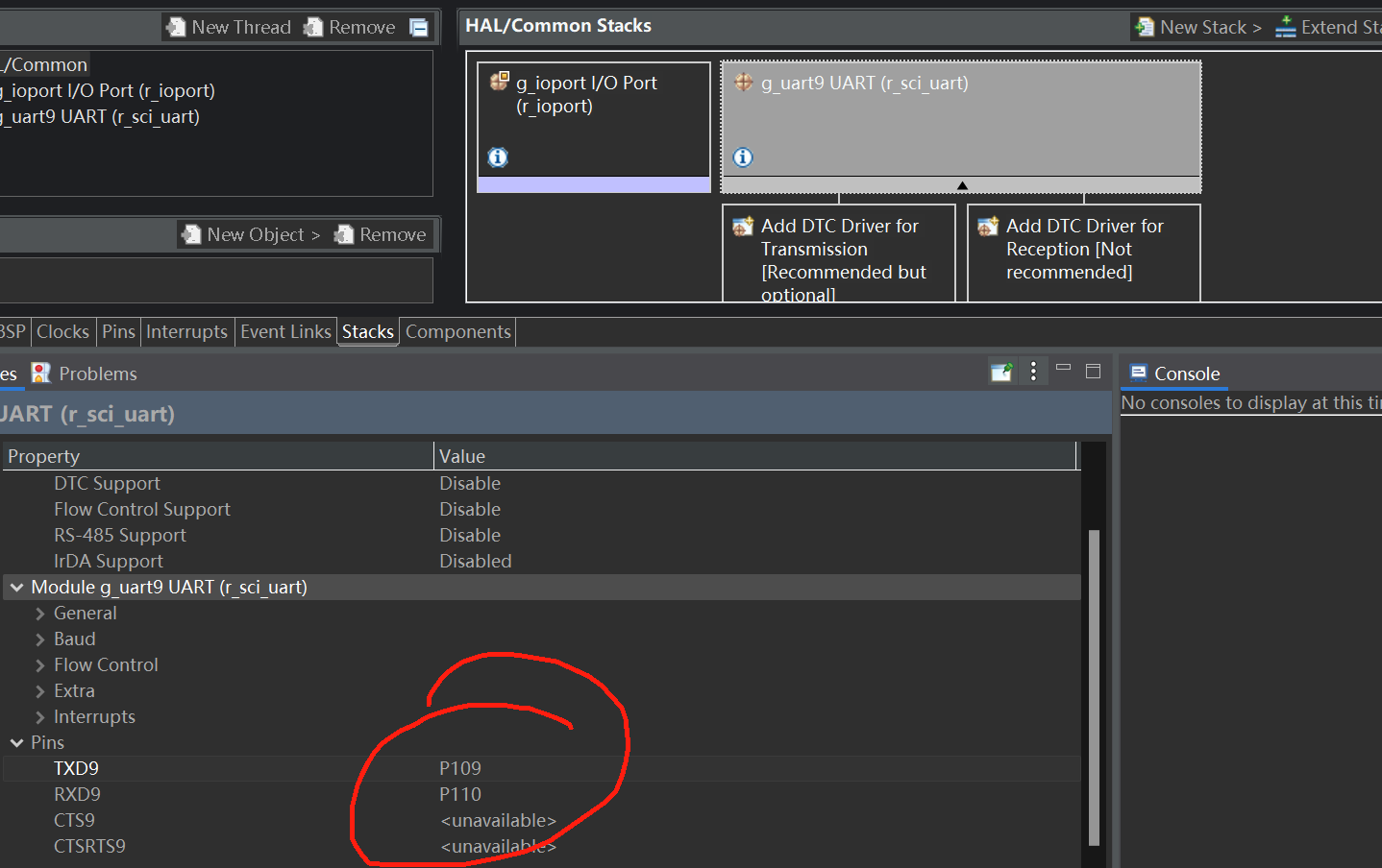

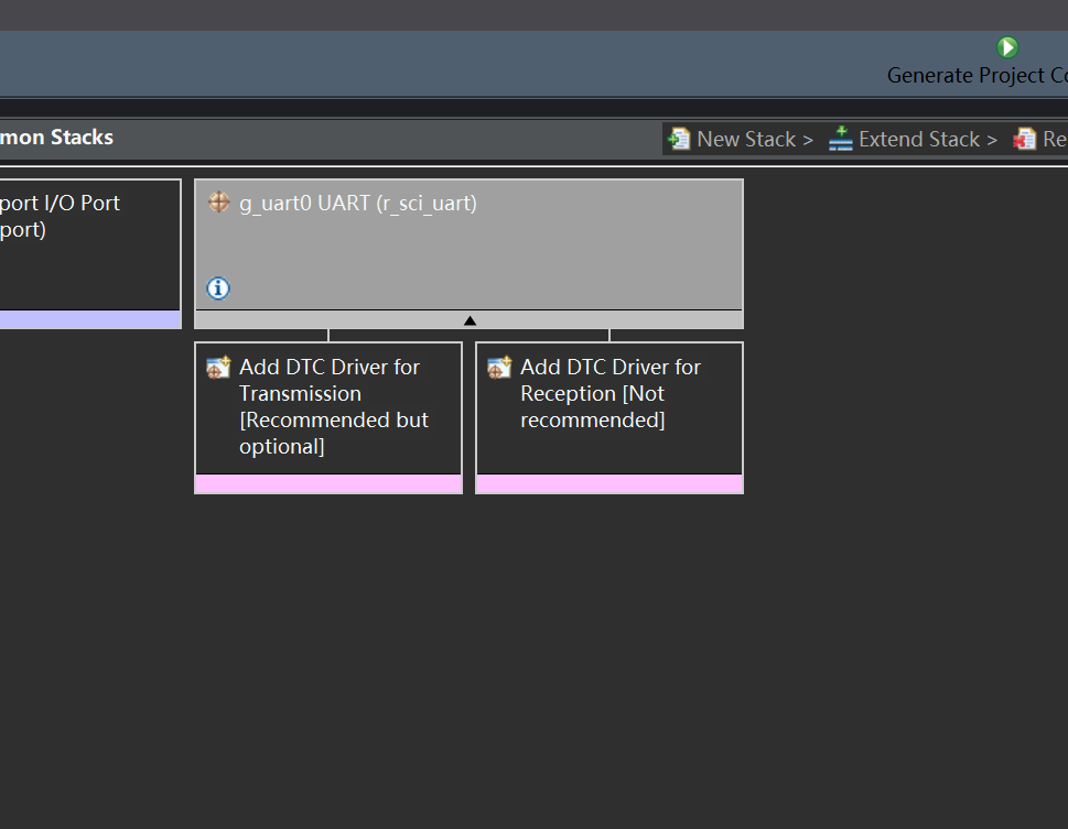

8。设置串口

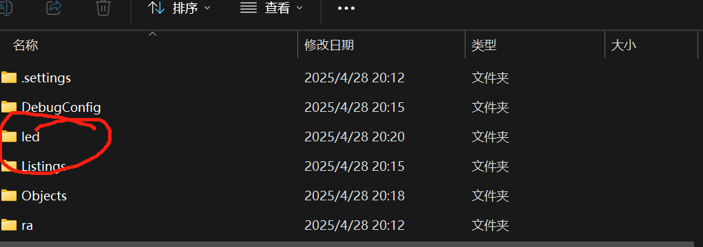

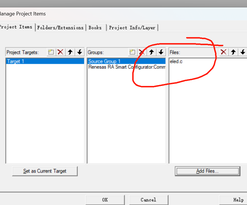

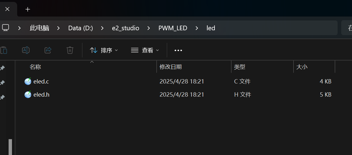

8。添加LED核心文件

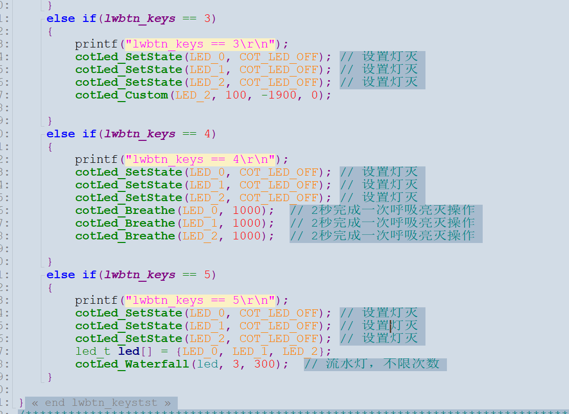

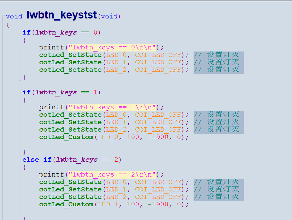

流水灯核心功能函数代码
void lwbtn_keystst(void)
if(lwbtn_keys == 0)
printf("lwbtn_keys == 0\r\n");
cotLed_SetState(LED_0, COT_LED_OFF); // 设置灯灭
cotLed_SetState(LED_1, COT_LED_OFF); // 设置灯灭
cotLed_SetState(LED_2, COT_LED_OFF); // 设置灯灭
if(lwbtn_keys == 1)
printf("lwbtn_keys == 1\r\n");
cotLed_Custom(LED_0, 100, -1900, 0);
else if(lwbtn_keys == 2)
printf("lwbtn_keys == 2\r\n");
cotLed_Custom(LED_1, 100, -1900, 0);
else if(lwbtn_keys == 3)
printf("lwbtn_keys == 3\r\n");
cotLed_Custom(LED_2, 100, -1900, 0);
else if(lwbtn_keys == 4)
printf("lwbtn_keys == 4\r\n");
cotLed_Breathe(LED_0, 1000);
cotLed_Breathe(LED_1, 1000);
cotLed_Breathe(LED_2, 1000);
else if(lwbtn_keys == 5)
printf("lwbtn_keys == 5\r\n");
led_t led[] = {LED_0, LED_1, LED_2};
cotLed_Waterfall(led, 3, 300);
