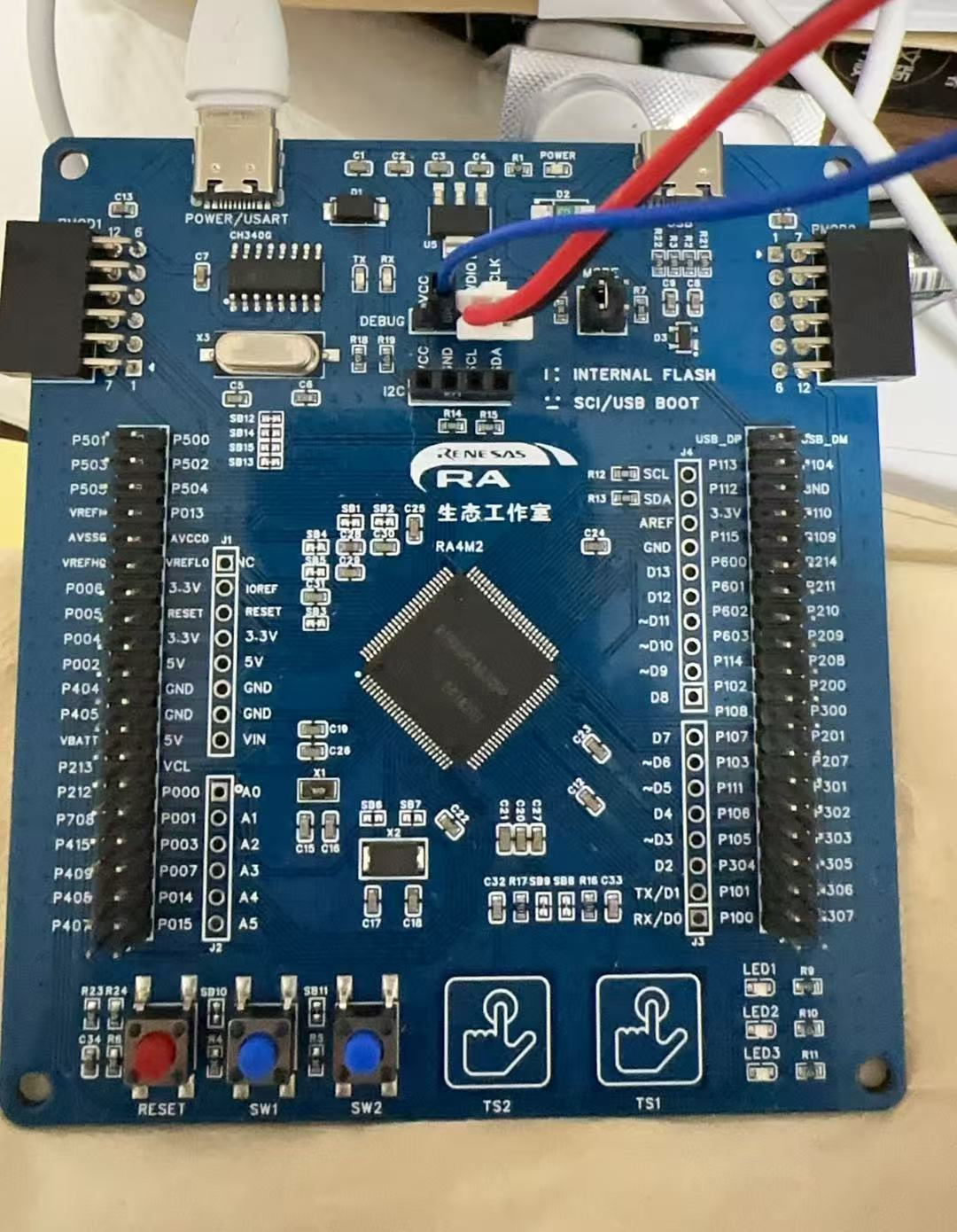

RA-Eco-RA4M2-100PIN-V1.0开发板基于R7FA4M2AD3CFP MCU,采用了Cortex-M33内核,配备128K/512K的RAM和FLASH,主频为100MHZ,尤其值得一提的是自带8K的EEPROM,具体参数如下。
板子湖蓝色的PCB,为RA生态工作室设计。

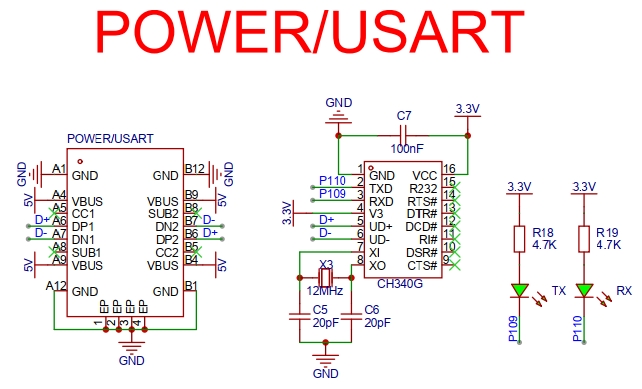

板上原生的UART9从type-c口引出,RT-Thread原生的BSP默认控制台log输出是串口4,需要修改下。

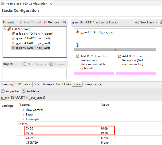

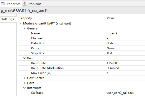

需要用到瑞萨强大的配置工具FSP smart configurator,感觉用起来比STM32CUBEMX舒服,按照电路图的串口9的针脚为P109/P110,在软件中配置好针脚和callback,然后保存,so easy…
具体参数都配置上,不要落下。

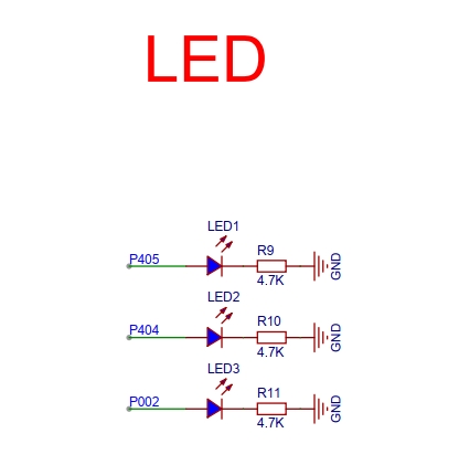

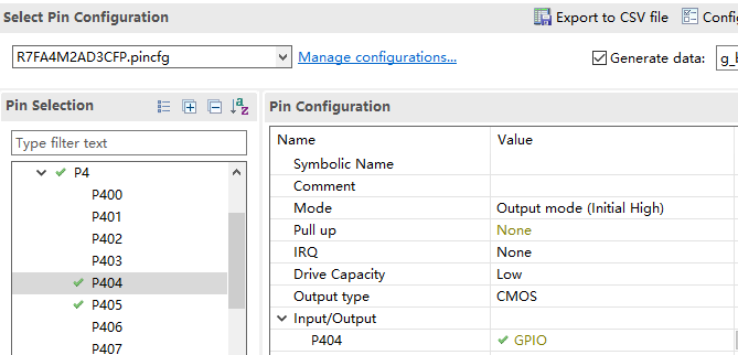

三、LED配置
LED控制实为pin控制,在FSP smart configurator中把P405/P404/P002配置好,主要是mode不要选错。
保存好配置,生产代码之后退出FSP smart configurator。

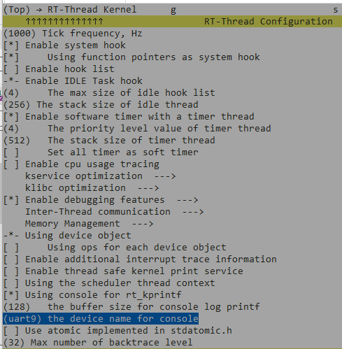

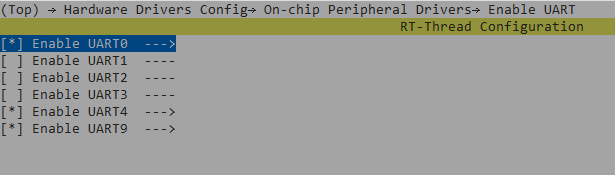

四、RT-Thread配置
主要是打开UART9。
并设置好console log的输出串口。

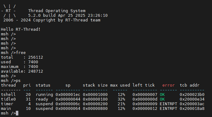

五、测试

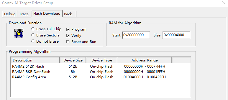

手头拿不到DAP,ST-LINK试了下貌似也可以。
固件烧写好后重启开发板。
大内存跑起来就是爽,最后来个点灯视频收尾。
