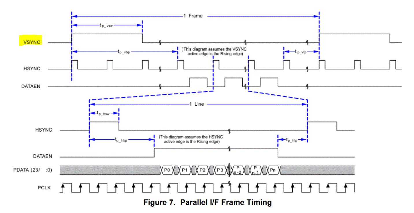

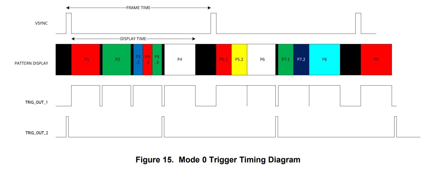

您好!根据您的描述,您希望通过mini-HDMI线连接电脑与DLP4500,并在video mode模式或pattern mode下输出触发信号给相机采集。以下是一些建议和解决方案:
1. 首先,请确保您的DLP4500支持视频模式和pattern模式。您可以查阅DLP4500的用户手册或联系技术支持以获取更多信息。 2. 在video mode模式下,您需要将DLP4500设置为接收来自电脑的HDMI信号。确保电脑的分辨率和刷新率与DLP4500兼容。您可以在电脑的显示设置中调整分辨率和刷新率。 3. 在pattern mode下,您需要在DLP4500的设置中选择pattern source为video port。这样,DLP4500将从HDMI输入接收图像。 4. 触发信号(vsync)是指垂直同步信号,它是显示器刷新率的一个信号。在DLP4500中,您需要将触发模式设置为vsync。这样,DLP4500将在每个垂直同步信号时输出触发信号给相机。 5. 为了将触发信号从DLP4500传输到相机,您需要一根额外的线缆。这根线缆通常是一个简单的双绞线,一端连接到DLP4500的触发输出引脚,另一端连接到相机的触发输入引脚。具体的引脚编号和连接方式,请查阅DLP4500和相机的用户手册。 6. 在相机的设置中,您需要将触发模式设置为外部触发,并选择正确的触发信号源(例如,DLP4500的vsync信号)。 7. 最后,确保相机的曝光时间和帧率与DLP4500的刷新率相匹配,以便正确捕获图像。 希望以上建议能帮助您解决问题。如果您还有其他疑问,请随时提问。祝您成功! |
