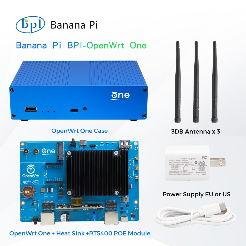

OpenWRT One是OpenWRT开源社区推出的首款官方开发板,与Banana Pi社区共同设计,由Banana Pi制造和发行。路由器采用蓝色铝合金外壳,质感极佳,视觉效果远超宣传图。整体设计简洁,呈长方形,虽然不是特别时尚,但耐用性极佳。全金属外壳散热性能出色,三根MMCX天线接口让用户轻松扩展无线覆盖范围。这在路由器的WiFi信号强度和覆盖表现上尤为明显。

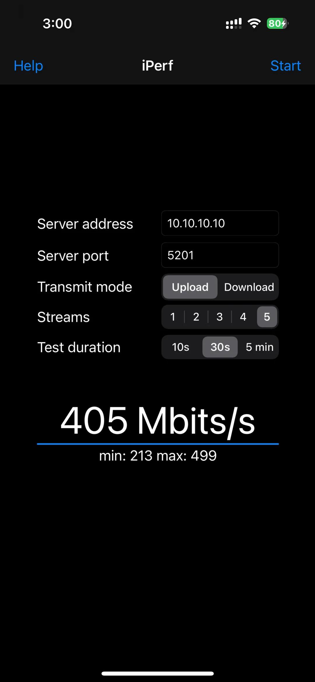

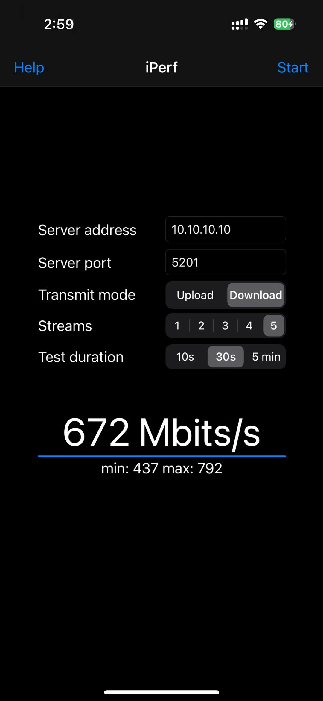

网络吞吐量测试(Iperf3)
使用Iperf3对OpenWRT One的网络性能进行了测试,具体如下:
- 安装和配置
• 在“系统”->“软件”菜单中安装Iperf3。
• 通过 SSH 登录 ( ssh root@192.168.1.1) 并启动服务器:iperf3 -s。
2.客户端测试
• 在客户端设备上安装Iperf3(例如,通过App Store 或Homebrew)。
• 运行测试命令:iperf3 -c 192.168.1.1,或者执行多线程 UDP 测试:
iperf3 -c 192.168.1.1 -b 1000m -t 300 -i 1 -u -P 2。
3.测试结果
使用通过 WiFi 6 连接的 iPhone:
硬件分析
OpenWRT One 配备联发科 MT7981B SoC,配备双 ARM Cortex-A53 内核,主频为 1.3 GHz,配备 1 GB DDR4 RAM。它支持常见的 OpenWRT 场景,并提供广泛的扩展选项:
- 接口配置
• 网络端口 :2.5G WAN + 1G LAN,WAN 端口支持 PoE(以太网供电)。
• 存储 :256 MB SPI NAND 闪存,另外还有 16 MB 用于系统备份。这种双存储设计增强了系统稳定性,并最大限度地降低了固件更新期间出现故障的风险。
• 扩展端口 :一个用于外部存储的 M.2 2230/2242 NVMe PCIe 2 X1 插槽、一个 USB 2.0 Type-A 端口(足以用于轻量级 NAS 设置)和一个 mikroBUS 接口,用于进一步的开发可能性。
2.机上功能
该设备包含一个 RTC(实时时钟),适用于小型服务器、物联网网关和其他 DIY 项目。其开放式设计和强大的社区支持使其比标准商用路由器更加通用。
