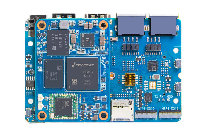

Banana Pi BPI-CM6 系统模块 (SoM) 采用 SpacemiT K1 八核 RISC-V 处理器,并且与大多数 Raspberry Pi CM4 或 CM5 模块的载板兼容。
它标配 8GB LPDDR4 内存和 16GB eMMC 闪存,一个千兆以太网 PHY,以及 WiFi 5 和蓝牙 4.1 无线模块。它通过三个 100 针板对板连接器提供多种接口,包括 HDMI 1.4、MIPI DSI、三个 MIPI CSI、五个 PCIe 2.1 通道、USB 3.2/2.0 接口等等。虽然它可以通过两个板对板连接器与 Raspberry Pi CM4/CM5 载板配合使用,但该公司还专门设计了 BPI-CM6 IO 载板,以充分利用所有接口,尤其是 PCIe 通道。
Banana Pi BPI-CM6 安装在 BPI-CM6 IO 载板上
香蕉 Bi BPI-CM6 SoM

BPI-CM6 系统模块受益于基于相同 SpacemiT K1 处理器的 Banana Pi BPI-F3 单板计算机 (SBC) 的开发成果,该公司提供基于 Linux 6.1 内核的 Armbian 构建的 Ubuntu 和 Debian 镜像。文档还链接到 Titan Windows/Linux 开发工具和多个源代码库,包括一个 OpenWrt 移植版本,但未提供该移植版本的镜像。
RISC-V 模块的目标应用包括 NAS 系统、笔记本电脑、智能机器人、工业控制、AI 边缘计算和自动化。虽然我们已经见过许多基于 Arm 架构、配备兼容 B2B 连接器的 Raspberry Pi CM4/CM5 替代方案,但目前 Banana Pi BPI-CM6 似乎是唯一一款可用的 RISC-V 计算模块。我们之前介绍过 Milk-V Mars CM 和 Antmicro AVRSOM,但它们似乎已经停售。其他 SpacemiT K1 系统级模块包括兼容 NVIDIA Jetson Nano NX 的 Jupiter NX和Lichee LM3A SO-DIMM SoM。

该公司没有提供载板的框图或原理图,但据我了解,五条 PCIe 通道的用途如下:一条用于一个千兆以太网端口,四条(2+2)用于 M.2 插槽。文档链接与 BPI-CM6 计算模块的文档链接相同。
