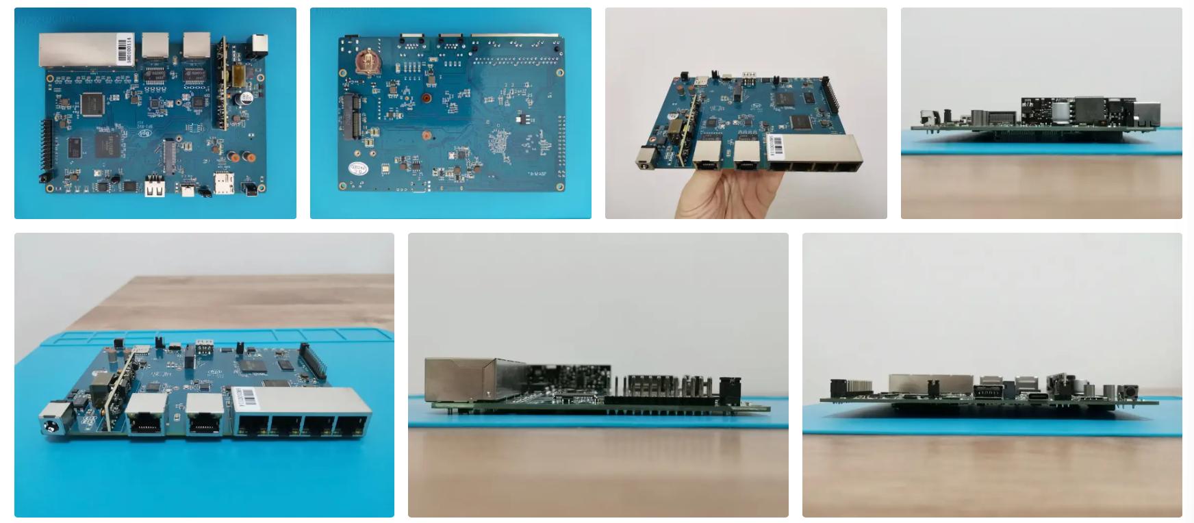

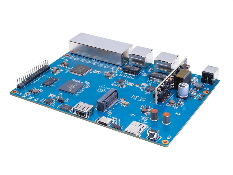

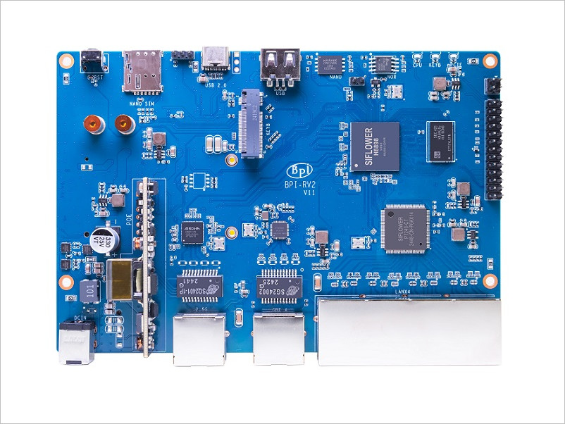

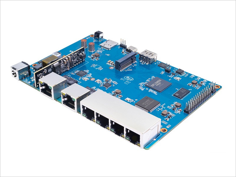

仔细观察电路板接口
硬件
Banana Pi BPI-RV2 搭载了 Siflower SF21H8898 芯片,提供可靠的性能。该芯片由中国领先的高性能系统级芯片 (SoC) 解决方案供应商Siflower Communications开发,专为工业和企业应用而设计。SF21H8898 是一款性能强大的 4 核 64 位 RISC-V 处理器,主频高达 1.25 GHz。它专为严苛的工业环境而设计,集成了强大的网络处理加速器,支持 L2/L3 硬件处理,兼容 IPv4/IPv6 双栈,理论上可提供高达 20Gbps 的交换容量。
Banana Pi BPI-RV2 集成了 512MB DDR3 内存、128MB SPI NAND 闪存和 16MB SPI NOR 闪存,旨在为各种应用提供稳定的性能。它提供多种连接选项,例如 USB 2.0、PCIe 2.0、SPI、UART、I2C 和 PWM 接口。此外,它还配备一个 2.5GbE WAN 端口和五个千兆 LAN 端口,并支持 IEEE 1588 PTP 时间同步。
总体观点和见解。
采用 RISC-V 芯片架构极具吸引力。这款设备承诺为寻求低成本、开源且基于 OpenWrt 系统的路由器的用户提供良好的性能。此外,它还拥有出色的能效,并配备 M.2 Key-M 插槽,可集成 4G 和 5G 调制解调器模块,满足高速网络连接的需求。
以太网供电 (PoE) 模块集成在主板上,方便用户在工业和办公环境中轻松连接多个终端设备。此外,mPCIe 插槽允许用户通过集成 Wi-Fi 网卡来扩展连接选项。虽然 512MB 的内存容量可能令人担忧性能,但这取决于操作系统的优化程度。

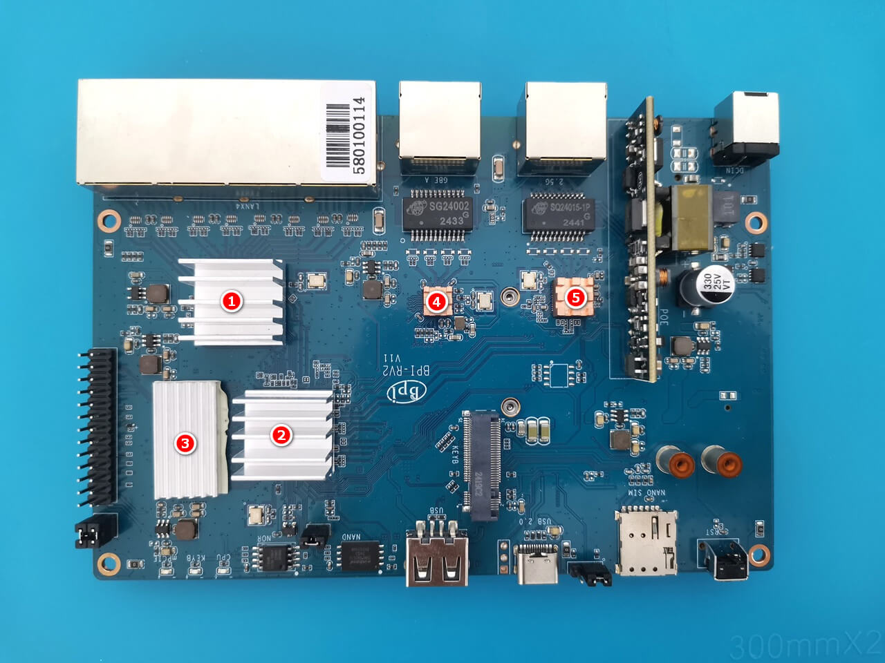

RV2电路板组件的冷却
为了确保关键电路板组件(例如 512MB 内存、Sifower SF2H8898 SoC 和两个以太网控制芯片)的最佳散热,我们采用了铝制散热片,并额外配备了两个尺寸更小的散热片。以下是这些散热片及其尺寸的详细列表:
| 散热 |
成分 |
方面 |
| 1 |
Sifower P1240-CT芯片 |
14 x 14 x 6 毫米 |
| 2 |
Sifower SF2H8898芯片 |
18 x 18 x 13.5 毫米 |
| 3 |
512MB DDR3 内存 |
13 x 2.8 x 24 毫米 |
| 4 |
SF23P1240 1G PHY芯片 |
5.5 x 5.5 x 4.5 毫米 |
| 5 |
EN8811H 2.5G PHY芯片 |
8 x 8 x 4.5 毫米 |

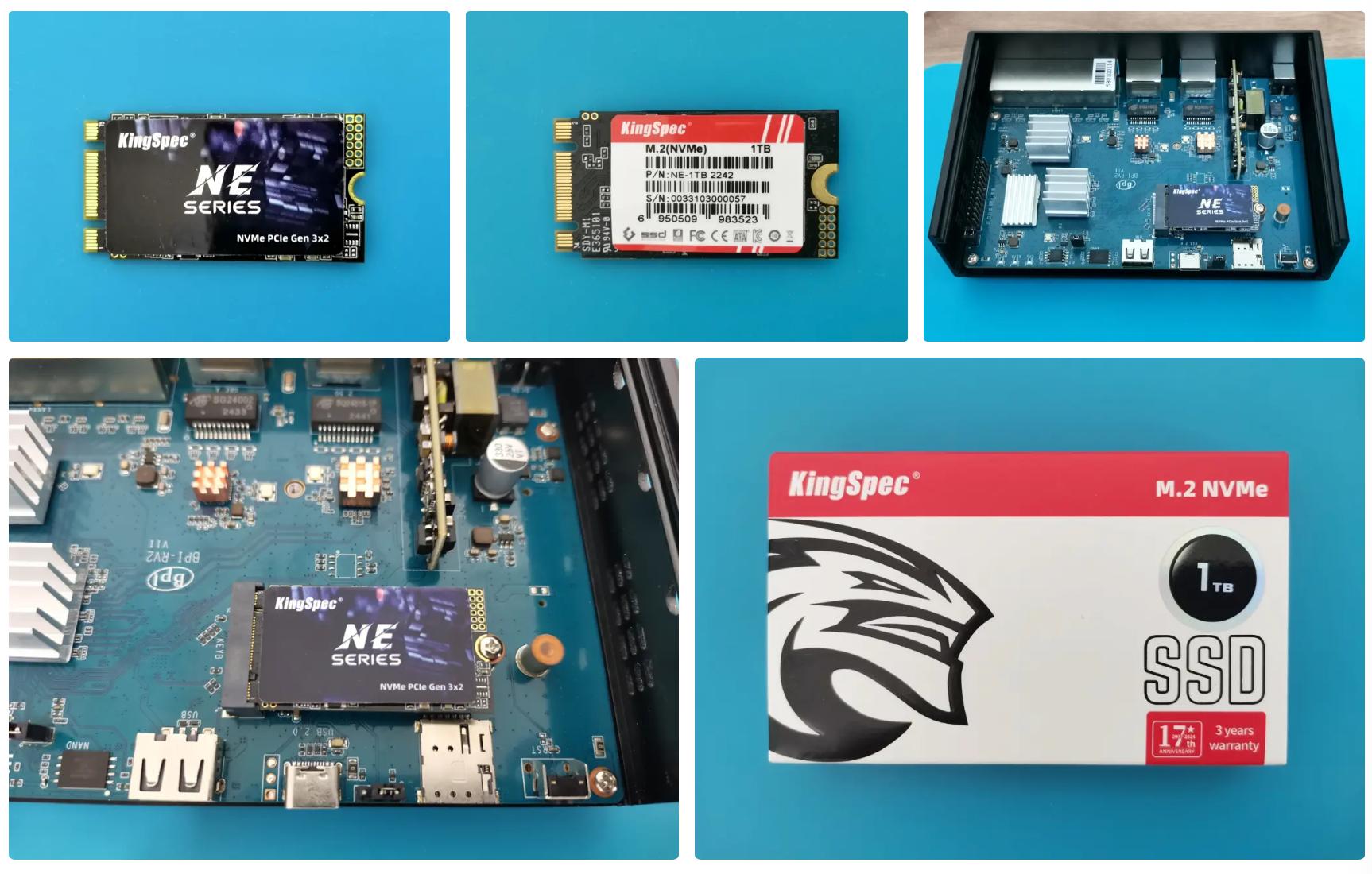

安装 NVMe SSD
RV2 配备 M.2 Key-B 插槽,可灵活安装 NVMe SSD 以扩展存储空间,或安装 4G/5G 调制解调器卡以实现高速互联网连接。在我们的测试中,我们选择了一块容量高达 1TB 的 KingSpec PCIe Gen 3×2 NVMe SSD,该 SSD 已被我们在此设备上测试的 Immortal OpenWRT 快照成功识别。如果您想增强该 SSD 的散热,可以考虑加装大型散热片,但需要注意的是,这并非必需。
NVMe SSD 基准测试
#write Test
root@OpenWrt:~# hdparm -Tt /dev/nvme0n1
/dev/nvme0n1:
Timing cached reads: 1960 MB In 2.00 seconds = 979.91 MB/sec
Timing buffered disk reads: 1224 MB In 3.00 seconds = 407.78 MB/sec
root@OpenWrt:/# dd if=/dev/zero of=/mnt/nvme/testfile bs=1M count=1024 conv=fdatasync
1024+0 records in
1024+0 records out
1073741824 bytes (1.1 GB, 1.0 GiB) copied, 3.19605 s, 336 MB/s
root@OpenWrt:/# dd if=/mnt/nvme/testfile of=/dev/null bs=1M count=1024
1024+0 records in
1024+0 records out
1073741824 bytes (1.1 GB, 1.0 GiB) copied, 2.55502 s, 420 MB/s

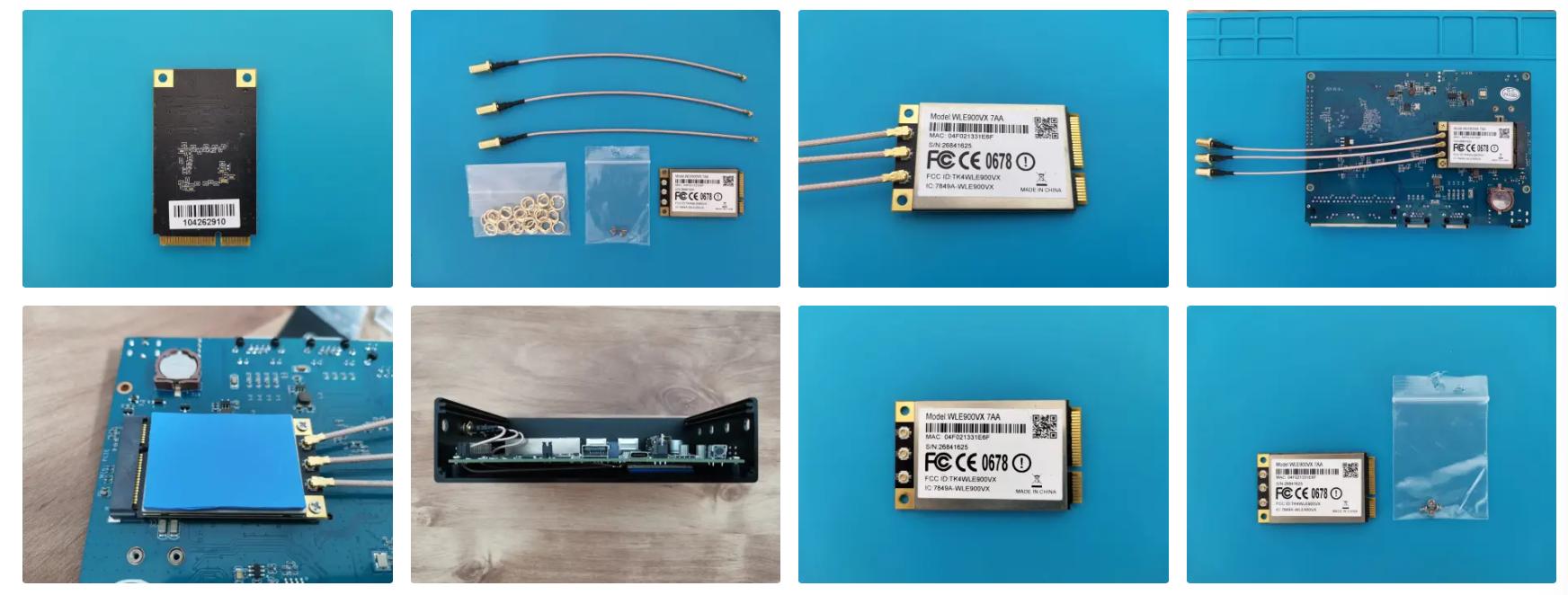

安装无线网卡/蓝牙卡的步骤
RV2 mPCIE 插槽位于主板背面。一般来说,如果内核支持该硬件,它应该可以完美运行。根据 Banana Pi 团队的建议,我们安装了一张基于高通 Atheros QCA9880 芯片组的双频WLE900VX 7AA Wi-Fi/蓝牙网卡。
这张网卡的突出特点是兼容性强,这意味着它预装了必要的 OpenWrt 驱动程序,安装过程也相当顺利。此外,研究其他采用联发科芯片组的网卡可能会带来更佳的性能提升,例如支持 WiFi 6 和 WiFi 7,而这张网卡目前并不支持这些功能。

安装
我们已成功完成WLE900VX模块的安装,该模块配备三个RP-SMA公头连接器。我们使用了三根长度均为15厘米的线缆,足以满足我们的需求,无需使用更长的线缆。此外,我们还在显卡上巧妙地放置了一块1毫米厚的导热垫,以确保其与机箱本体的最佳接触,从而实现更佳的散热效果。

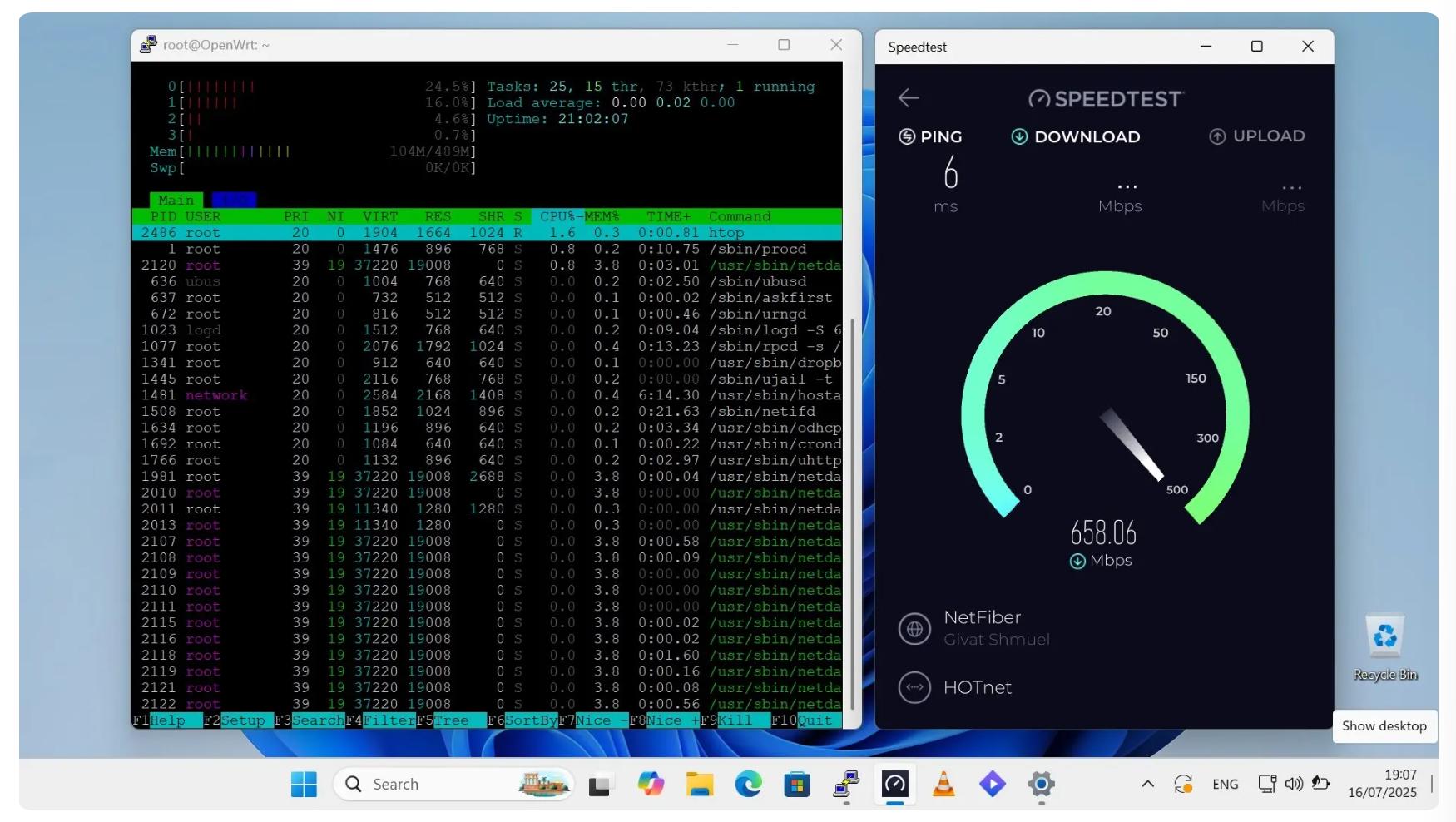

我们通过网线将 RV2 连接到笔记本电脑,并运行 Ookla Speedtest Windows 应用程序,成功完成了一次简单的速度测试。在此过程中,我们通过 SSH 连接到 RV2,并监控其 CPU 核心,以确定其峰值性能。测试结果令人满意,四个 CPU 核心中有三个核心的 CPU 资源利用率达到 45%。
在速度测试期间监控 CPU 核心使用情况(截图)
