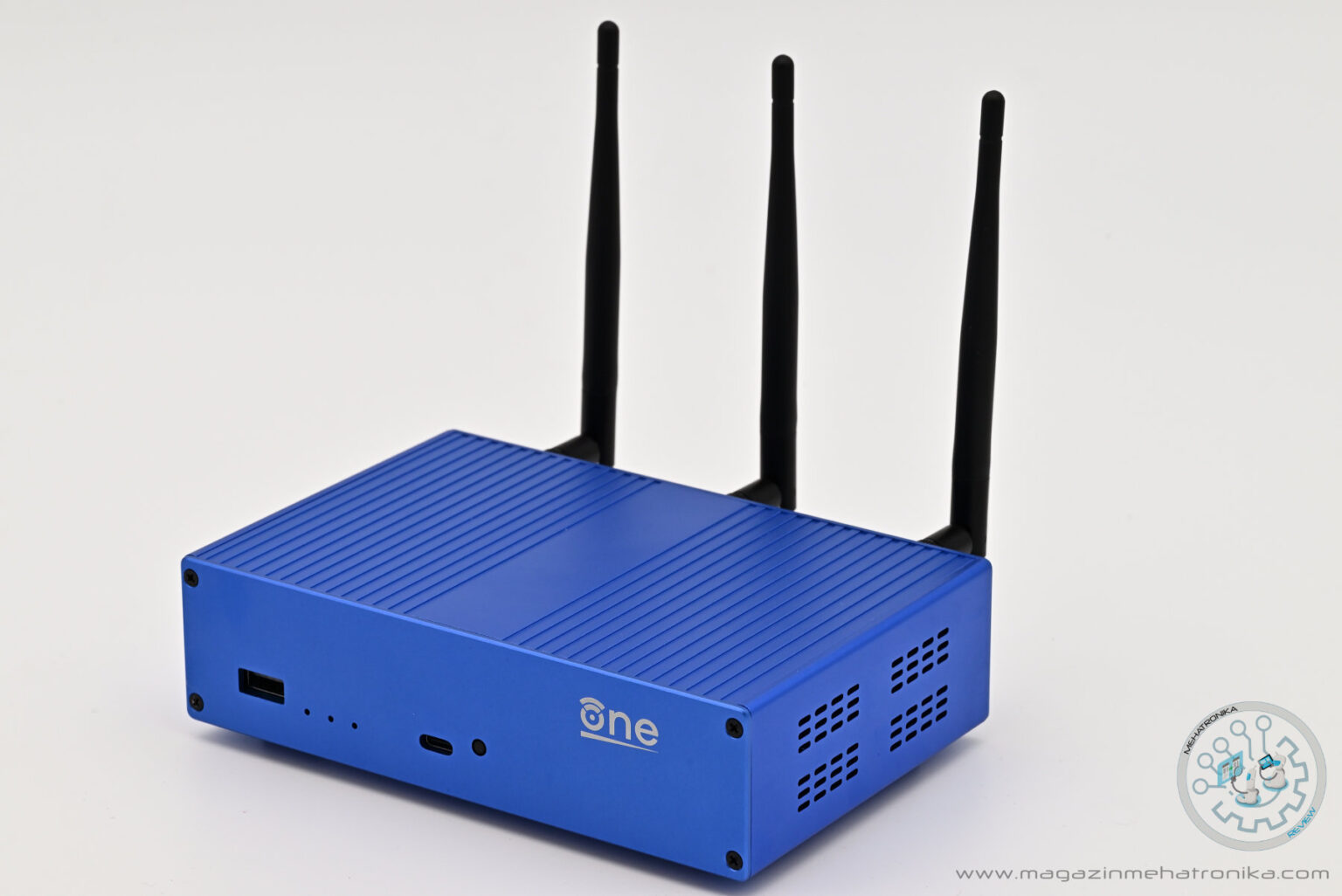

盒子里除了蓝色金属保护盒内的设备外,还包含一组三根天线、对应的 USB-C 电源,以及一把适合拧开四个角螺丝的螺丝刀。如果您想将设备放在桌子上,它还配有四个橡胶粘脚;如果您将 OpenWRT One 垂直安装在墙上,则有两个螺丝孔。没有提供在 DIN 导轨上安装的规定,因此可以得出结论,这主要是面向最终用户的产品。

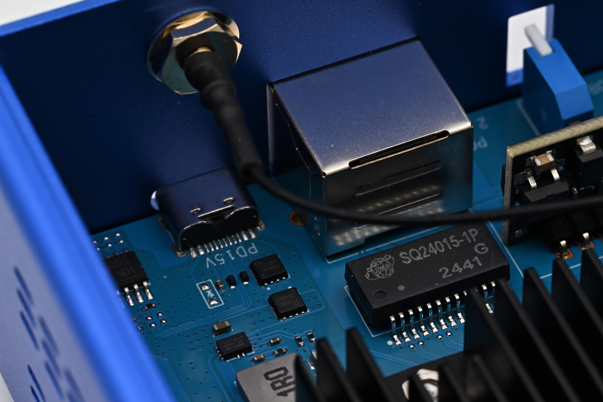

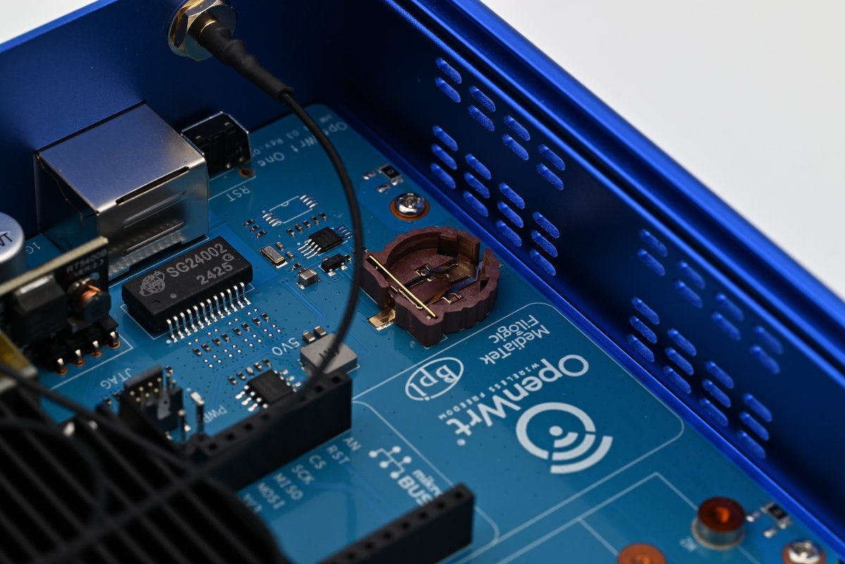

外壳本身很容易拆卸,如果您需要更换锂 CR1220 RTC 电池、插入 mikroBUS 模块、访问 JTAG 连接器或更换 M.2 M-key 模块(即在初始设置期间),这样做是合理的。在使用过程中,开口的情况会非常少见。 USB-C PD 电源端口可接受高达 15 V 的电压,官方宣称功率输出为 30 W。
OpenWRT One 还可以通过 2.5 Gbps PoE RJ45 连接器供电,因为主板上已经安装了带变压器的 802.3at/af PoE RT5040 模块。 PoE 连接器标记清晰。旁边是一个启动开关——用于启动系统的媒体选择器。可用的两个选项是内置 256 MB SPI NAND 闪存或 16 MB SPI NOR 闪存。 SPI NAND 闪存用于存储可轻松修改的 U-boot 和 OpenWRT 图像,确保轻松更新操作系统。引导加载程序位于 SPI NOR 闪存中,该闪存受电路板的硬件开关写保护。如果有必要的话,可以拨动电路板上的开关并刷新新的引导加载程序。这实际上实现了路由器的“牢不可破”。在这里选择 NAND 和 NOR 闪存来扮演各自的角色是合乎逻辑的,因为 NAND 虽然读取速度较慢,但在实现更大容量方面却更为经济,而 NOR 始终是需要实现更直接访问(通常在字节级别)时的首选,这是在嵌入式系统中执行程序时的主要要求 - 因此非常适合存储 OpenWRT One Bootloader。

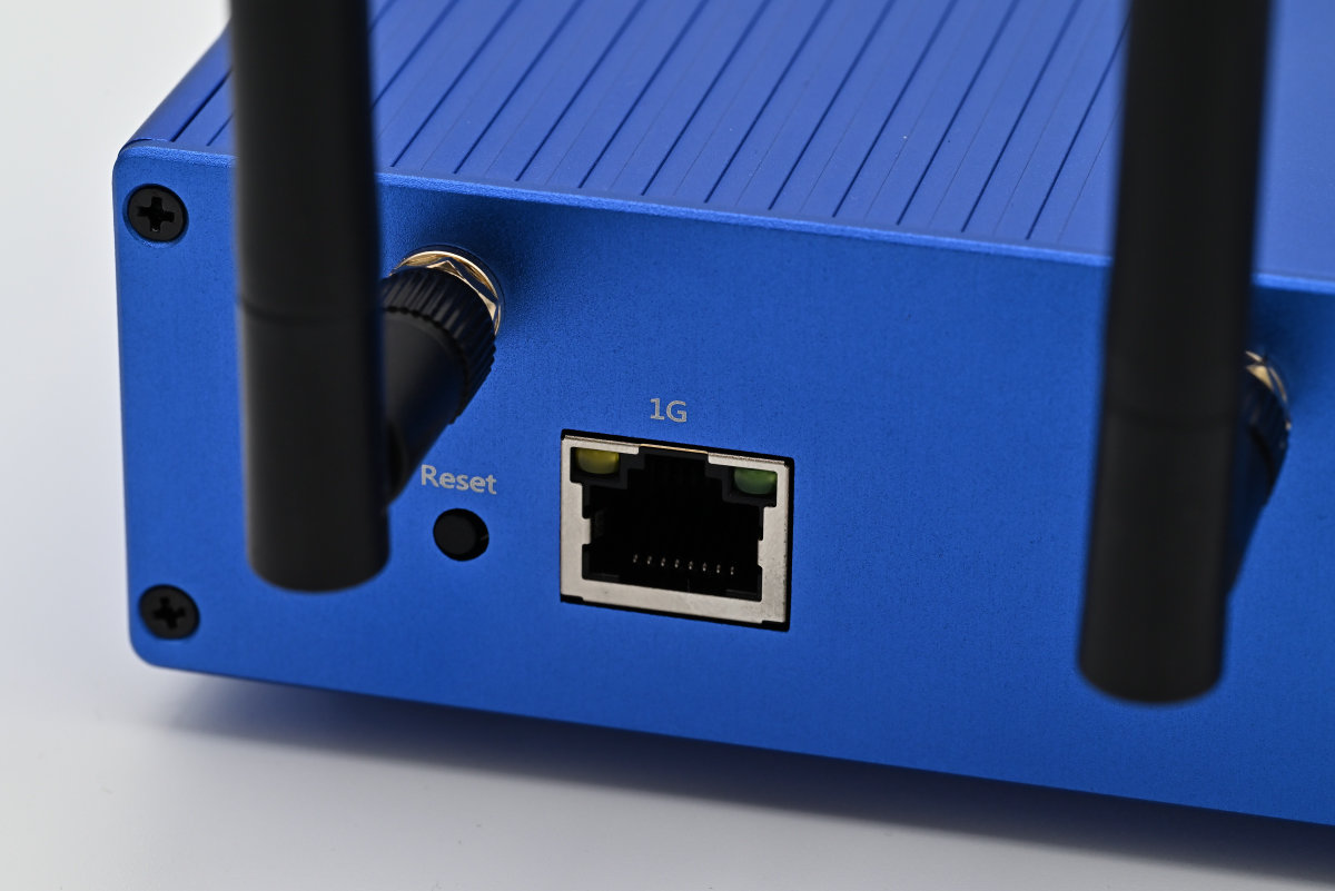

请注意,1 Gbps LAN RJ45 不是作为 PoE 实现的,而是作为标准以太网端口实现的。这里我们谈到第一个条件性反对意见,它源于 SoC 本身的选择,即本地以太网网络的吞吐量限制为 1 Gbps。如今,标准 SBC 通常配备 2.5 Gbps 端口,而更先进的型号配备两个独立端口(更不用说专业计算设备通常提供 5 Gbps 或 10 Gbps 以太网连接),这种限制对于定位为家庭或企业网络中的路由器的设备来说成为了瓶颈。在工业网络中,由于 10/100 Mbps 速度仍然很常见,因此这种限制可能并不重要。不过,经过后面的分析我们就会发现,这款路由器的用途主要是为了组建本地大量用户的Wi-Fi 6网络,而现在的局域网只是在需要连接本地网络的设备没有内置Wi-Fi的情况下的一个附加选择。最后,在背面有一个易于访问的重置按钮。

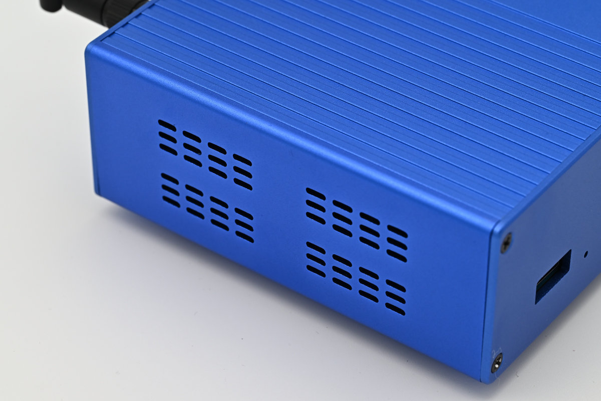

由于路由器完全采用金属外壳并且没有主动冷却,因此散热是一个挑战。主处理器,也是主要的热量来源,基于以高效著称的 ARM Cortex-A53 内核。它们的时钟频率相对较低,为 1.3 GHz,在运行和满负荷时不会产生大量热量,这些热量可以通过大型无源冷却器成功消散。设计团队在机箱两侧设计了气流开口,其余的热量则通过机箱的整个金属主体散发。电路板上的散热器和外壳之间没有直接连接,因此对流是通过外壳内部的空气循环来完成的。

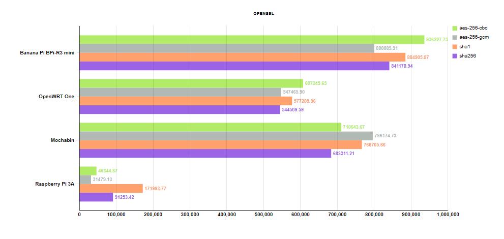

为了提高通信安全性,MT7981B 支持硬件 WPA3 加密,如果此路由器用作网关,以保护内部网络免受黑客入侵和未经授权的访问,这一点尤为重要。我们还拥有硬件集成的安全机制来防御 DoS(拒绝服务)攻击等威胁。在 openSSL 测试中可以很好地了解内置硬件加密器的功能。它们是 ARM Cortex-A53 内核的组成部分,众所周知,它们的速度与内核时钟成正比。加密远远超过了 Raspberry Pi 3(这里需要注意的是,最新的 Raspberry Pi 5 之前没有任何 Raspberry Pi 型号支持硬件加密),但它们比其他两种型号慢,因为 MT7981B 以所选 SoC 中最低的时钟速度运行。

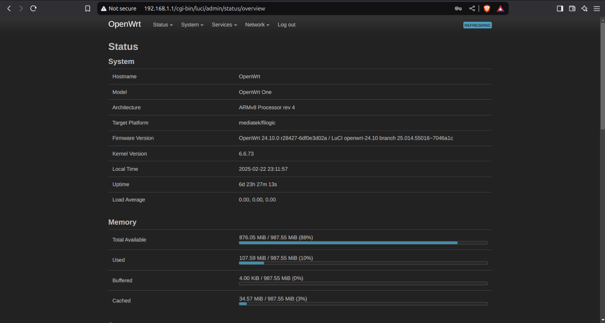

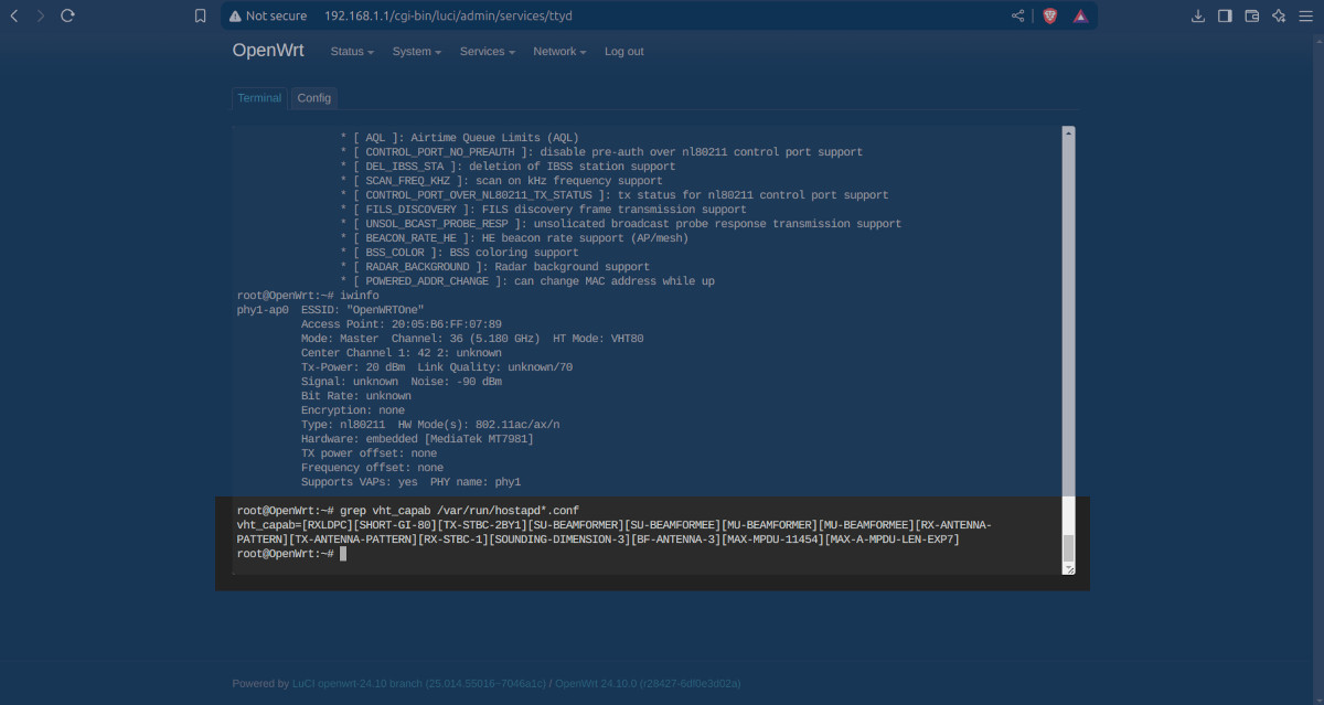

OpenWRT One 与其他开放平台的不同之处在于它拥有充足的开源驱动程序,而其他型号往往没有这种情况。例如,平台拥有硬件 MU-MIMO 和波束成形等功能并不罕见,但这些技术不受软件中的功能驱动程序支持。 OpenWRT One 和当前的 OpenWRT 24.10.0 完全支持这种技术组合,我们可以用下图来说明。这是关于 OpenWRT 完整实现的一个非常重要的事实,因为这是他们目前唯一的官方设备。

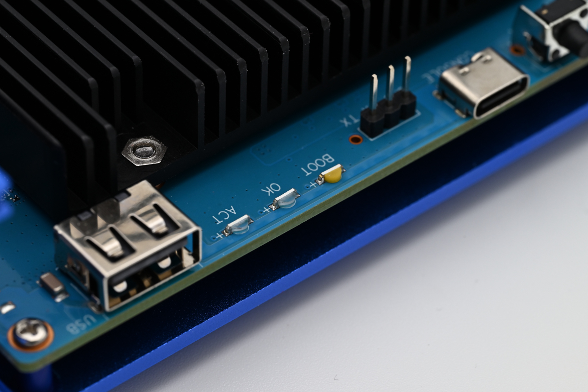

联发科MT7976C还支持蓝牙5.1,大大扩展了该平台在家庭自动化应用和连接外围输入接口方面的实用性。对于后者,我们也可以使用现有的USB-A 2.0端口。这个端口的速度,如果用作外部驱动器输入,只有 43 MB/s(老实说,这是 USB 2.0 的标准速度),所以最好使用插入 M.2 M 键插槽的 SSD,可实现 350 MB/s 的读取速度。旁边还有三个 PWM LED,其操作可控制,板上还有第四个 LED,用于指示电源状态。

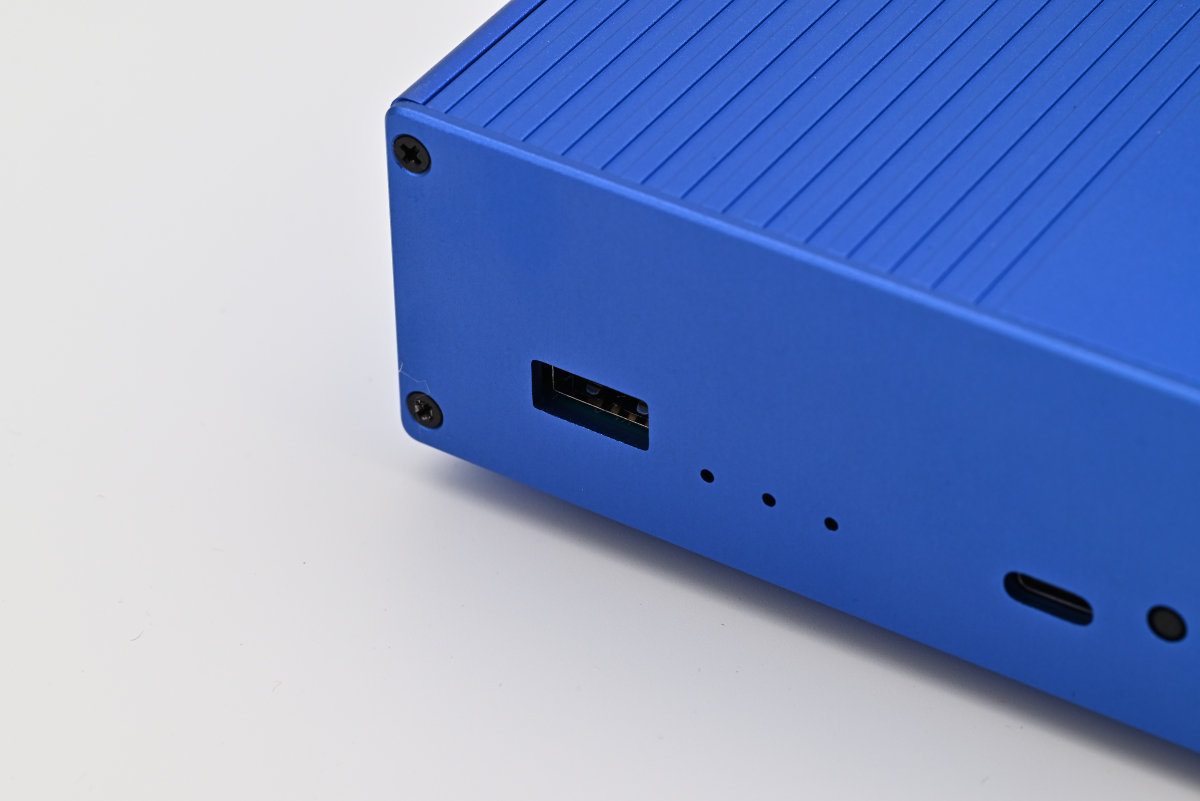

正面的USB-C口通过Holtek HT42B534-2 UART转USB芯片连接,直接用于刷机和终端接入。机箱内部电路板上紧挨着它的是一个用于连接调试探针的 UART 接头。 USB-C 端口旁边有一个额外的按钮,其功能可以进行编程。它从机械上来说与设备背面的重置按钮相同。
联发科处理器没有内置RTC,而是通过外部连接处理器I2C口的NXP PCF8563TS芯片实现,并且板子本身还增加了CR1220锂电池的支架。还实现了外部硬件看门狗,采用EM6324芯片,连接到处理器的IO端口,以监控系统的平稳运行。

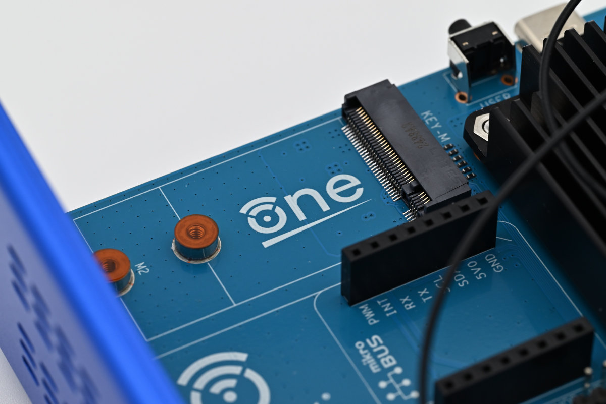

在之前的演示中,我们批评了缺少可用于扩展的 M.2 B-key 插槽,主要用于 5G 模块。不过,除了现有的 M.2 M-key 插槽(该插槽为 PCIe Gen 2×1)之外,还有一个 mikroBUS。 mikroBUS 有两个母头,每个输入分为三组,始终以相同的方式排列。第一组包括通信引脚(SPI、UART 和 I2C)、六个附加 I/O 引脚(PWM、中断、模拟输入、复位和片选)和三个电源引脚(GND、+3.3V 和 +5V)。所有引脚均直接从联发科 MT7981B SoC 拉出。

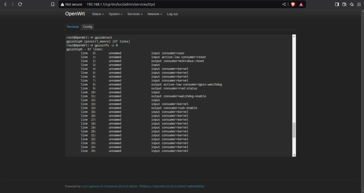

举例来说,我们以 RELAY Click 为例,使用了连接到 SoC 的 GPIO12 的第 8 个引脚(11 连接到 GPIO 25),并使用了 GPIOD 工具。也可以通过*/sys/class/gpio/gpio524/value使用现已过时的方法。 (这表明gpio512*是第一个引脚。)OpenWRT One 板上 mikroBUS 连接器的放置非常巧妙。也就是说,mikroBUS 卡的长度并不完全相同,并且超出了连接器的范围。对于 OpenWRT One 板来说,有可用空间,但是对于Mochabin来说,连接器旁边有两个电容器,因此我们甚至无法在那里测试继电器模块。
