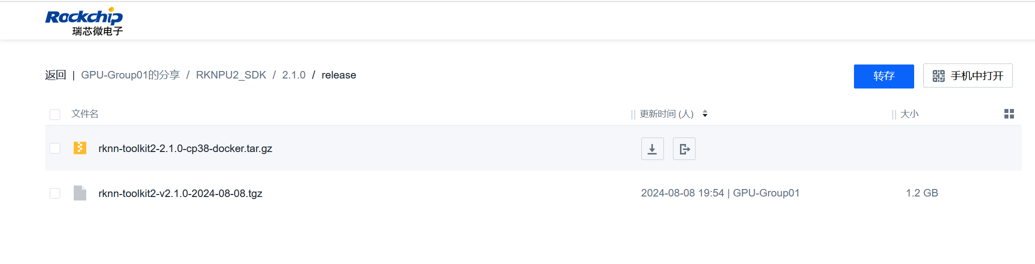

RKNN的docker镜像链接:https://meta.zbox.filez.com/v/link/view/ef37a9687973439f94f5b06837f12527,提取码为提取码:rknn
elf2开发板的rknn的版本为2.1,那么我们下载2.1版本的docker镜像,docker后缀名的为docker镜像,另一个为rknn-toolkit2的资源文件,和上文rknn-toolkit2仓库内容基本一致
图1 文件图1
图2 文件图2

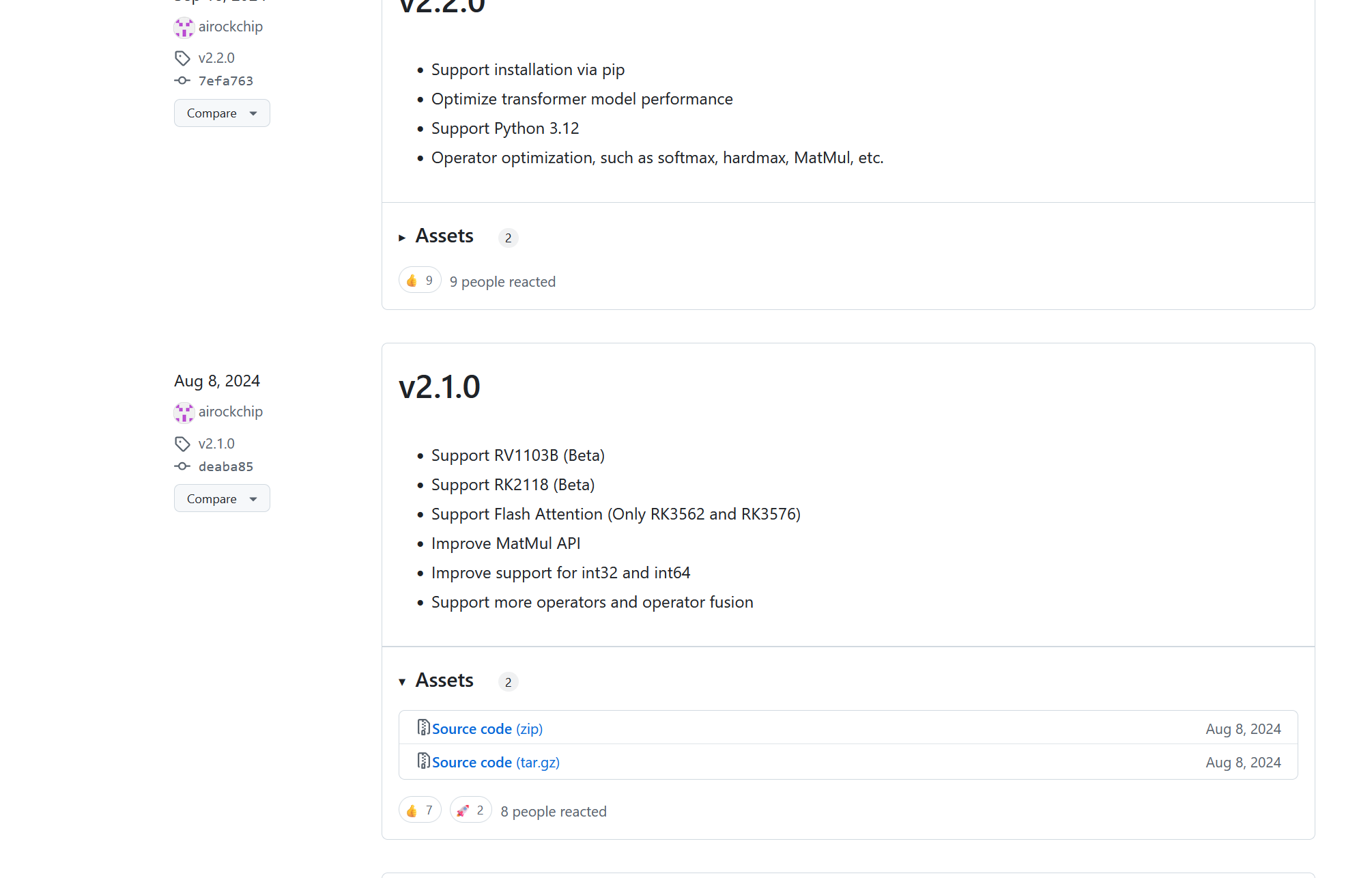

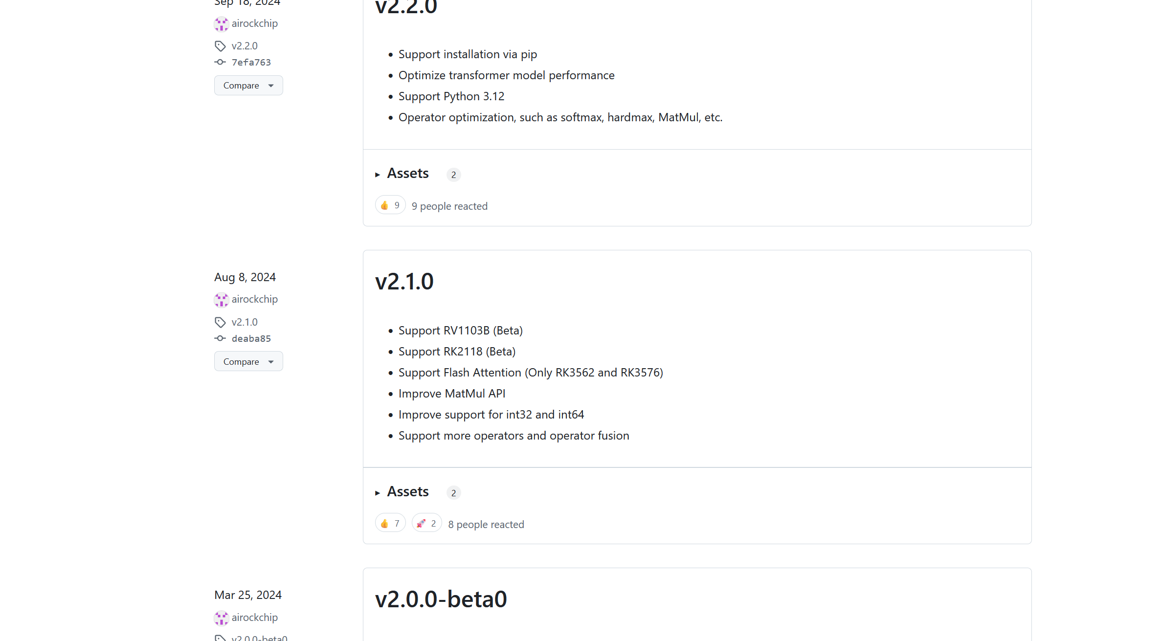

在rknn-toolkit2仓库的release有不同版本的介绍,例如下图。
图3 版本图

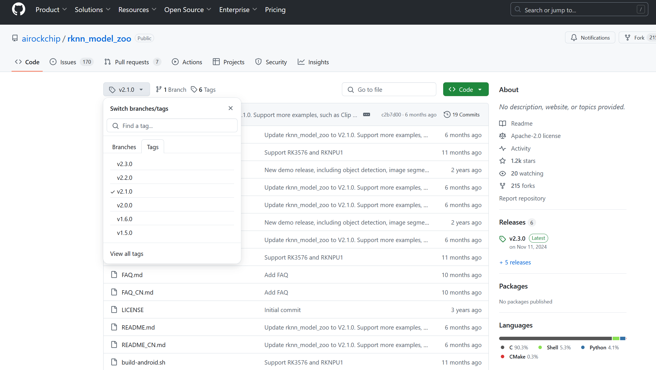

- 下载
rknn_model_zoo和rknn-toolkit2
rknn_model_zoo的2.1版本链接:https://github.com/airockchip/rknn_model_zoo/tree/v2.1.0,直接切换到v2.1.0分支或者在release进行下载2.1版本。
图3 资源图1
rknn-toolkit2的2.1版本链接:https://github.com/airockchip/rknn-toolkit2/releases,同理切换到v2.1.0分支或者release中下载v2.1版本
图4 资源图2

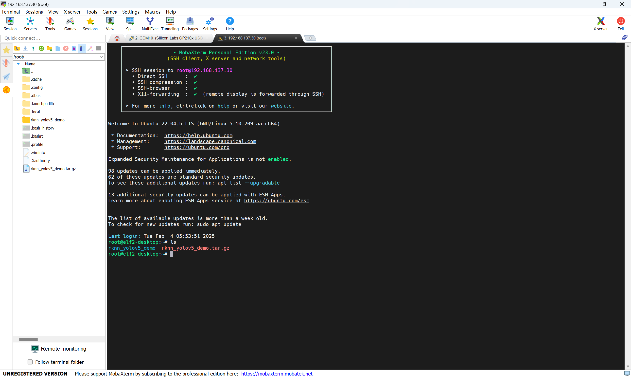

打包/home/root/rknn_model_zoo-2.1.0/install/rk3588_linux_aarch64/rknn_yolov5_demo
root@5c542f109d4c:/mnt/rknn_model_zoo-2.1.0/install/rk3588_linux_aarch64# tar -zcvf rknn_yolov5_demo.tar.gz rknn_yolov5_demo/

上机实验
在上一节已经将开发板联网,直接scp或者拖拽上传到开发板并解压,执行可执行程序输出out.png照片如下图
tar -zxvf rknn_yolov5_demo.tar.gz
root@elf2-desktop:~# cd rknn_yolov5_demo/
root@elf2-desktop:~/rknn_yolov5_demo# ls
lib model rknn_yolov5_demo
root@elf2-desktop:~/rknn_yolov5_demo# chmod 777 rknn_yolov5_demo
root@elf2-desktop:~/rknn_yolov5_demo# ./rknn_yolov5_demo model/yolov5.rknn model/bus.jpg

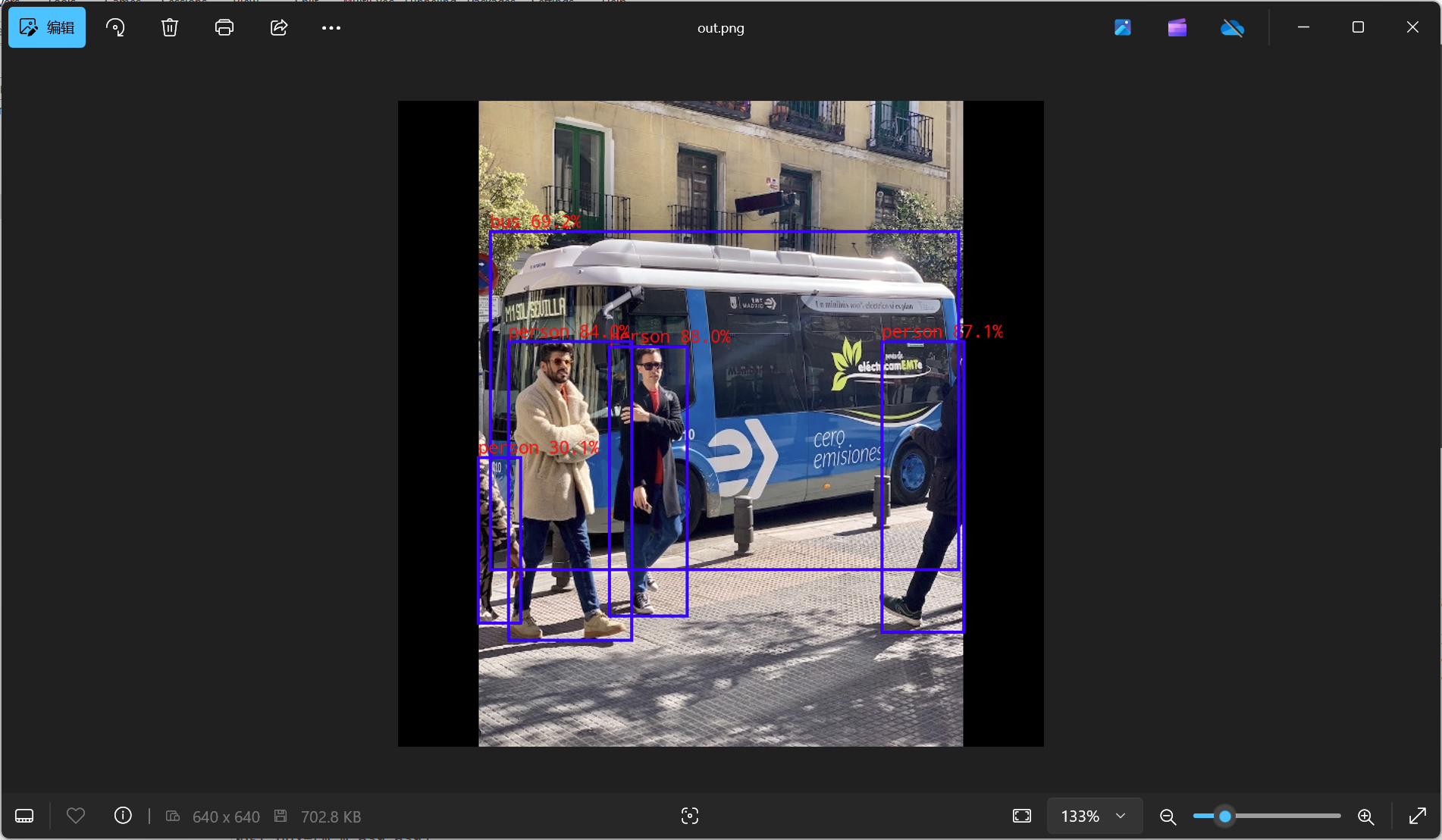

rknn_run
person @ (209 243 286 510) 0.880
person @ (479 238 560 526) 0.871
person @ (109 238 231 534) 0.840
bus @ (91 129 555 464) 0.692
person @ (79 353 121 517) 0.301
write_image path: out.png width=640 height=640 channel=3 data=0x101eab10

图6 上机实验结果图
