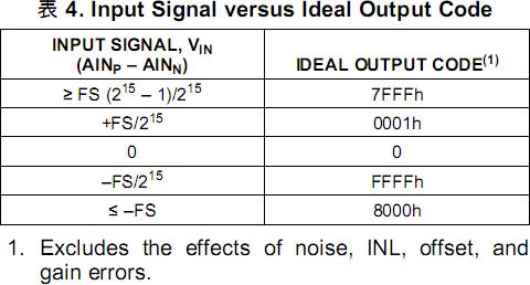

建议你示波器看一下SDA传过来的数据到底是不是你软件接到的数据,以确定ADS1115是否正常工作了,或者软件是否采到了正确的数据
根据您提供的信息,您使用的是ADS1115模数转换器(ADC),并且您遇到了采样结果始终为65536的问题。首先,我们需要了解ADS1115的一些基本参数和配置。
ADS1115是一款16位的模数转换器,其分辨率为16位,即65536个可能的值。您提到给定的参考电压为3.3V,电压基准为4.096V,选择通道AIN1。根据您的配置代码,我们可以分析可能的原因: 1. 配置寄存器设置不正确:您的配置寄存器设置为0xc2,这意味着您选择了默认通道(AIN0),AINp=AIN0,AINn=GND。但是您提到您选择了通道AIN1,所以您需要将配置寄存器设置为0x90,这样AINp=AIN1,AINn=GND。 2. 采样速率设置不正确:您的配置寄存器中的采样速率设置可能不正确。ADS1115的采样速率范围为128SPS到1280SPS。您需要根据您的实际需求选择合适的采样速率。例如,如果您需要128SPS,您可以将配置寄存器的采样速率位设置为0x00。 3. 参考电压设置不正确:您提到给定的参考电压为3.3V,但是电压基准为4.096V。请确保您的参考电压设置正确,否则可能会导致采样结果不准确。 4. 硬件连接问题:请检查您的硬件连接是否正确,包括ADS1115与微控制器之间的连接以及电源连接。 综上所述,您需要检查您的配置寄存器设置、采样速率、参考电压以及硬件连接是否正确。以下是修改后的配置代码: ```c chan[0] = 0x90; // 写入主机地址 chan[1] = 0x01; // 指向配置寄存器 chan[2] = 0x90; // config register 默认通道,AINp=AIN1,AINn=GND chan[3] = 0xd4; // 低 ... ``` 请尝试修改配置寄存器设置,并检查其他可能的问题。希望这些信息能帮助您解决问题。 |
