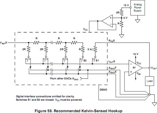

DAC8814是一款高速16位数字模拟转换器(DAC),广泛应用于各种电子设备中。关于您提到的Pin22(AgndF),它是DAC8814芯片中的一个引脚,具体功能如下:
1. AgndF(Analog Ground):这个引脚是模拟地引脚,用于连接模拟电路的地线。在DAC8814中,有两个模拟地引脚,分别是AgndA和AgndF。这两个引脚可以分别连接到不同的模拟电路地线上,以减少地线噪声和干扰。High current analog force ground(高电流模拟强制地)意味着这个引脚可以承受较大的电流,以确保模拟电路的稳定性。 关于输入时钟频率Fclk的最小值50MHz,这是因为DAC8814是一款高速DAC,需要较高的时钟频率来实现高速转换。以下是一些可能的原因: 1. 转换速度:DAC8814的最大转换速度为160 MSPS(百万次/秒),这意味着它需要较高的时钟频率来实现这一速度。如果时钟频率低于50MHz,可能无法达到所需的转换速度。 2. 时钟抖动:时钟抖动是指时钟信号的不稳定性和不规律性。较低的时钟频率可能导致时钟抖动增加,从而影响DAC的精度和稳定性。因此,DAC8814要求较高的时钟频率以降低时钟抖动。 3. 时钟分频:DAC8814内部可能需要对输入时钟进行分频处理,以实现所需的转换速度。较低的时钟频率可能导致分频后的时钟信号不稳定,从而影响DAC的性能。 总之,DAC8814要求输入时钟频率Fclk至少为50MHz,以确保高速转换、降低时钟抖动并实现稳定的时钟分频。低于50MHz的时钟可能无法满足这些要求,从而影响DAC的性能。 |
