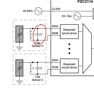

你的测量距离是能到达多少?外接电容的电极面积是多大的?材料用的是铜片吗?屏蔽是怎么加的?
FDC2112和FDC2212是用于电容测量的集成电路,它们确实可能存在一定的温度漂移问题。以下是一些建议,可以帮助您减少温度漂移的影响:
1. 温度补偿:FDC2112和FDC2212都支持温度补偿功能。您可以通过编程设置温度补偿参数,以减少温度变化对测量结果的影响。具体操作方法请参考芯片的数据手册。 2. 散热设计:优化电路板的散热设计,例如增加散热片、散热通道等,以降低芯片的工作温度。 3. 电路布局:优化电路板的布局,减少电源线、信号线之间的干扰,降低温度对电路的影响。 4. 选择低温度系数的电容:在设计电路时,可以选择低温度系数的电容,以减少温度对电容值的影响。 5. 温度控制:在实际应用中,尽量保持环境温度的稳定,避免温度波动对测量结果的影响。 6. 软件校准:在测量过程中,可以通过软件对测量结果进行校准,以补偿温度漂移的影响。 7. 硬件校准:在电路中增加温度传感器,实时监测芯片的工作温度,并根据温度变化对测量结果进行校准。 8. 选择其他型号的芯片:如果FDC2112和FDC2212的温度漂移问题仍然无法满足您的要求,可以考虑选择其他型号的芯片,例如AD7147、AD7746等,这些芯片可能具有更好的温度稳定性。 总之,要解决FDC2112和FDC2212的温度漂移问题,需要从硬件设计、软件编程和实际应用等多个方面进行优化。希望以上建议对您有所帮助。 |
