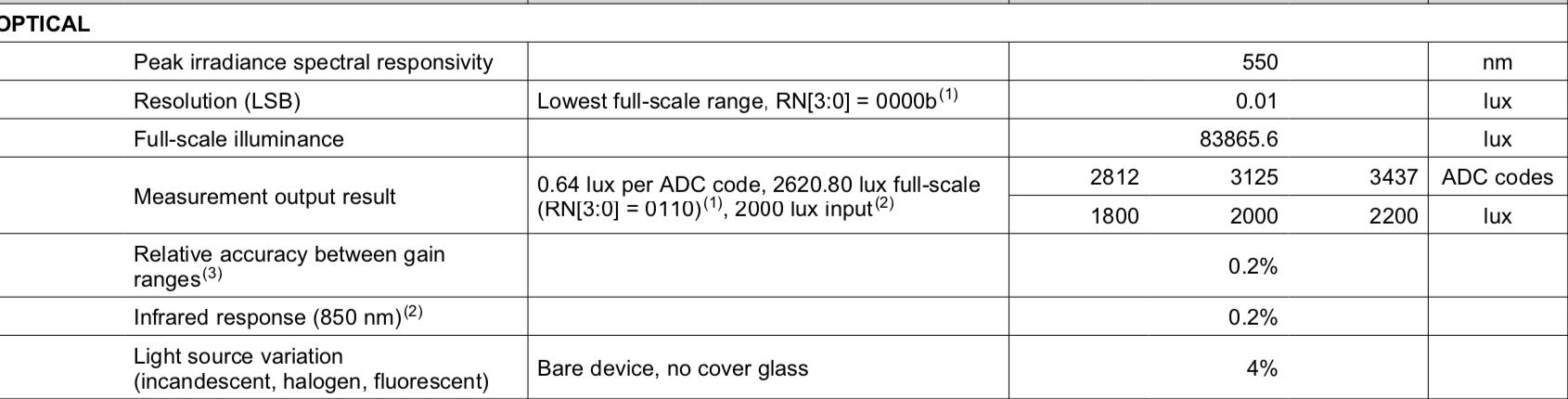

您好,偏小多少?看下数据手册中对optical的电气参数的介绍,其中光源在bare device, |
根据您的描述,您在使用OPT3001光照IC套上感光球进行测试时,发现测试数据偏小。在这种情况下,确实可能需要进行透光补偿或修正。以下是一些建议:
1. 检查感光球的安装:确保感光球正确安装在光照IC上,没有遮挡或损坏。如果感光球安装不当,可能会导致测试数据不准确。 2. 检查感光球的透光性:感光球的透光性可能会影响测试结果。如果感光球透光性不足,您可以尝试更换透光性更好的感光球,或者在测试过程中增加光源的亮度。 3. 调整测试环境:确保测试环境的光照条件稳定,避免阳光直射或光线变化过大。此外,您还可以尝试在不同的光照条件下进行测试,以确定测试数据是否仍然偏小。 4. 软件补偿:如果硬件调整无法解决问题,您可以尝试在软件层面进行补偿。例如,您可以根据测试数据与实际光照值之间的差异,计算出一个补偿系数,然后将测试数据乘以该系数以获得更准确的结果。 5. 联系制造商:如果以上方法都无法解决问题,建议您联系OPT3001光照IC的制造商,询问他们是否有针对这种情况的解决方案或建议。 总之,您可以尝试以上方法来解决测试数据偏小的问题。如果问题仍然存在,建议您寻求专业人士的帮助。 |
