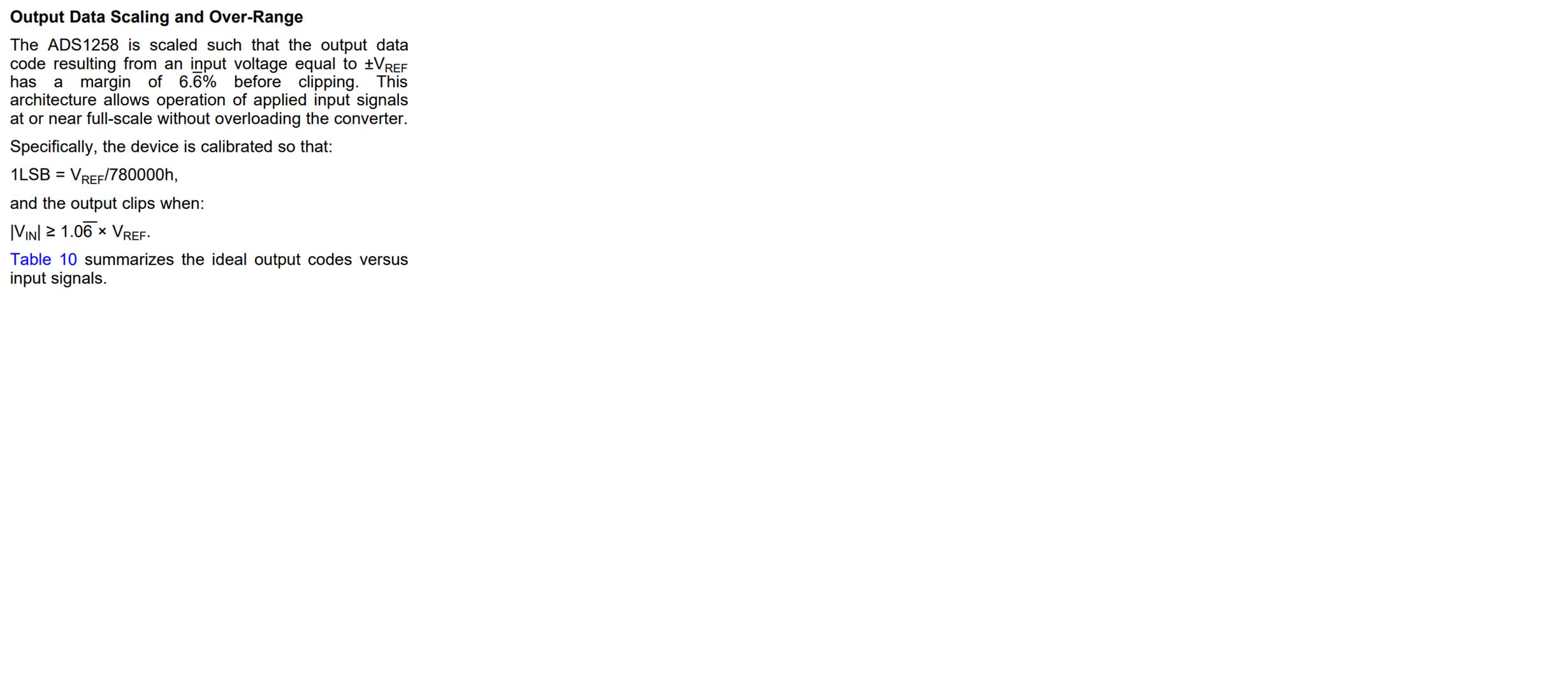

输入处RC滤波电路的截止频率大概为1.256KHZ,输入的频率信号超过了其截止频率,幅值被降低了。可以实测一下输入管脚的信号波形是否发生了变化。
就是R710和C716组成的滤波电路的截止频率,1/2πRC=1/(2*π*2*103*0.1*10-6)=796HZ,抱歉,我上一个回复忘记取倒数了,应该约是796HZ。
您实测EX-sensor处的波形是什么样的? 这个图片中显示最小幅值为540mV,如果输入幅值±500mv 信号,这个滤波后的幅值就不太正确。 您可以用示波器对比一下RC(R710和C716组成)滤波电路前后的信号波形吗 |
ADS1258是一款高精度、低功耗的模数转换器(ADC),用于采集模拟信号并将其转换为数字信号。在采集直流信号和交流信号时,其工作原理和表现可能会有所不同。下面我们分别讨论这两种情况。
1. 采集直流信号: 当ADS1258采集直流信号时,输入的直流信号值与采集计算得到的值应该是相等的。这是因为直流信号的特点是其电压值在时间上保持恒定,没有波动。因此,当ADS1258采集直流信号时,它会准确地测量输入信号的电压值,并将其转换为相应的数字值。在这种情况下,输入的直流信号值与采集计算得到的值是相等的。 2. 采集交流信号: 当ADS1258采集交流信号时,情况会有所不同。交流信号的特点是其电压值在时间上会周期性地变化,例如正弦波信号。在这种情况下,ADS1258采集到的信号值可能会受到采样频率、量化误差等因素的影响,导致采集到的信号值与实际输入信号值之间存在一定的差异。 以您提到的±500mV的正弦信号为例,采集得到的信号是±100mV的正弦信号。这种情况可能是由于以下几个原因导致的: a. 采样频率:ADS1258的采样频率可能不足以准确捕捉到输入信号的波形。当采样频率过低时,采集到的信号可能会发生混叠现象,导致信号失真。在这种情况下,采集到的信号值可能会低于实际输入信号值。 b. 量化误差:模数转换器在将模拟信号转换为数字信号时,会受到量化误差的影响。量化误差是指在转换过程中,实际信号值与转换后的数字值之间的差异。这种误差可能会导致采集到的信号值与实际输入信号值之间存在一定的差异。 c. 输入信号幅度:ADS1258的输入信号幅度可能受到限制。当输入信号幅度超过其最大输入范围时,采集到的信号值可能会受到削波效应的影响,导致信号失真。 总之,当ADS1258采集交流信号时,采集到的信号值可能会受到采样频率、量化误差等因素的影响,导致采集到的信号值与实际输入信号值之间存在一定的差异。为了获得更准确的采集结果,可以尝试调整采样频率、量化位数等参数,以减小误差和失真。 |
