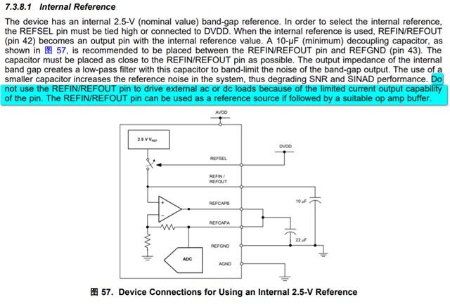

这样看参考电压输出异常源头好像与REF_SEL有关,您使用的3.3V是稳定的吗?有没有可能是3.3V电压不稳,造成REF_SEL处的电压超出其耐压值,使得REF_SEL管脚损坏?
另外,请确认下产品最终进货渠道来源是不是TI |
您好, |
根据您提供的信息,我们可以分析以下几个可能导致ADS8588H内部参考电压异常的原因:
1. 电源不稳定:您提到REF_SEL电压波动且有毛刺,这可能是由于电源不稳定导致的。请检查电源供应是否稳定,以及电源滤波电路是否正常工作。 2. 地线问题:地线问题可能导致参考电压不稳定。请检查地线连接是否良好,以及是否有地线环路问题。 3. 电容问题:您提到已经将REFCAPA和REFCAPB的电容从47uF改为10uF,但问题仍然存在。这可能说明电容本身没有问题,但仍然需要检查电容是否损坏或者焊接不良。 4. 芯片质量问题:您提到更换了一个新的芯片,但问题仍然存在。这可能说明芯片本身存在质量问题,或者批次问题。可以尝试更换不同批次的芯片进行测试。 5. 外部干扰:外部电磁干扰可能导致参考电压不稳定。请检查周围是否有强电磁干扰源,如开关电源、电机等,并采取相应的屏蔽措施。 6. PCB布局问题:PCB布局不合理可能导致信号干扰,从而影响参考电压。请检查PCB布局是否合理,特别是地线、电源线和信号线的布局。 7. 环境因素:环境温度、湿度等因素可能影响芯片性能。请检查工作环境是否符合芯片的工作要求。 综上所述,您需要逐一排查以上可能的原因,找到导致ADS8588H内部参考电压异常的根本原因,并采取相应的解决措施。 |
