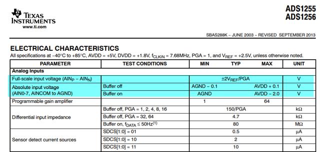

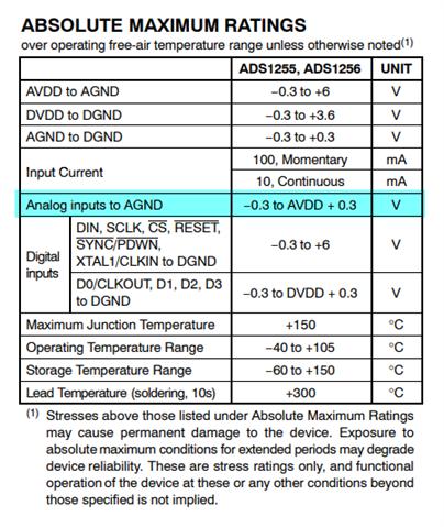

首先要考虑模拟输入是否满足ADC的输入范围,在buffer off的情况下,管脚输入范围是AGND
应该是这个原因造成的,但是也可能是ADC的输入管脚已损坏,因为ADC的模拟输入不被损坏的最小电压到-0.3V,如果您加-4.96V电压,可能已造成模拟输入端的损坏: |
