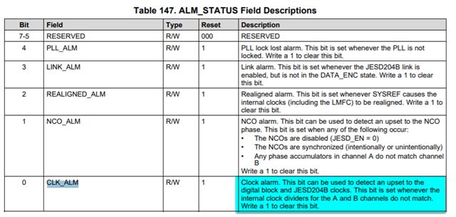

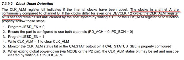

ADC12DJ3200是一款高速模数转换器(ADC),用于将模拟信号转换为数字信号。clk_alm(时钟报警)信号在某些情况下会一直保持高电平,这可能表明时钟信号存在问题。在您提供的配置中,ADC12DJ3200工作在JMODE2模式,采样率为3G,sysref为10M,时钟由LMK04828提供,接收端为FPGA。
根据您的描述,以下是可能导致clk_alm一直保持高电平的原因: 1. 时钟信号不稳定:如果时钟信号不稳定或存在抖动,可能会导致clk_alm信号一直保持高电平。请检查LMK04828时钟源的稳定性和相位噪声。 2. 时钟频率不匹配:ADC12DJ3200的采样率为3G,而sysref为10M。请确保时钟频率与ADC的采样率相匹配,以避免时钟报警。 3. 配置错误:请检查您的ADC配置是否正确。根据您的配置,您已经将JMODE设置为2,但是请确保其他相关寄存器设置也正确。例如,您需要确保JESD204B协议的配置正确,包括Lane Count、Frame Size等。 4. FPGA接收端问题:请检查FPGA接收端的配置和接口是否正确。如果FPGA接收端存在问题,可能会导致clk_alm信号一直保持高电平。 为了解决这个问题,您可以尝试以下步骤: 1. 检查时钟源(LMK04828)的稳定性和相位噪声,确保时钟信号质量良好。 2. 确保时钟频率与ADC的采样率相匹配。 3. 检查ADC配置,确保所有相关寄存器设置正确。 4. 检查FPGA接收端的配置和接口,确保它们正确无误。 5. 如果问题仍然存在,您可以尝试使用示波器等工具测量时钟信号和clk_alm信号,以便更好地诊断问题。 希望这些建议能帮助您解决问题。如果问题仍然存在,请提供更多详细信息,以便进一步分析。 |
