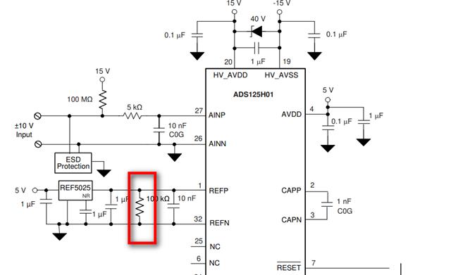

您好 ,您是怎么提供参考电压的,接的参考电压源芯片吗?参考电压不建议使用高阻抗参考源,否则会出现参考电压报错。
有没有更换一片IC再试试?

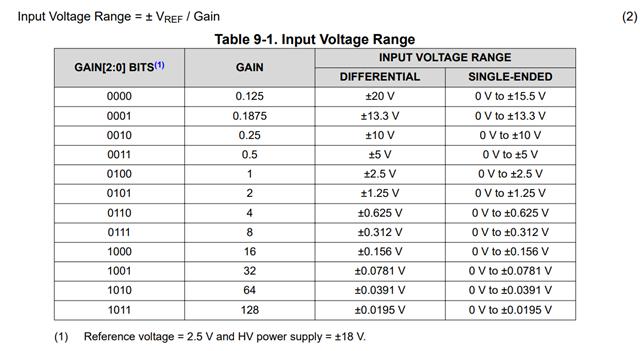

您的输入电压范围是多少? |
根据您提供的信息,ADS125H01的STATUS0寄存器显示0X05,表示参考电压报警(REFALM)。这通常意味着内部参考电压(VREF)已经降低到了0.4V以下。然而,您提到芯片外供的VREF为2.5V,且示波器测量芯片的1脚(VREF引脚)为2.5V,芯片的32脚(GND引脚)接地。
这种情况可能是由以下几个原因导致的: 1. 内部参考电压故障:尽管外部参考电压正常,但内部参考电压可能由于某种原因降低。这可能是由于芯片内部的故障或损坏导致的。 2. 引脚接触不良:芯片的VREF引脚和GND引脚之间的连接可能存在接触不良,导致内部参考电压降低。请检查引脚连接是否牢固,以及是否有短路或断路的情况。 3. 电源问题:请确保芯片的电源供应稳定且在规定的范围内。不稳定的电源可能导致内部参考电压降低。 4. 外部干扰:外部电磁干扰可能影响芯片的正常工作,导致内部参考电压降低。请检查周围环境是否有可能的干扰源,并采取相应的屏蔽措施。 为了解决这个问题,您可以尝试以下步骤: 1. 重新检查芯片的引脚连接,确保VREF和GND引脚之间连接良好。 2. 检查电源供应是否稳定且在规定的范围内。 3. 检查周围环境是否有可能的干扰源,并采取相应的屏蔽措施。 4. 如果以上步骤都无法解决问题,可能需要更换芯片或联系芯片制造商寻求技术支持。 |
