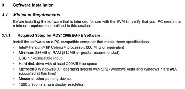

1、请确认所安装软件电脑是否满足以下要求: 2、仅提供MMB0的原理图,请在下面FAQ下载: |
根据您的问题,我将逐一解答:
1. 在打开上位机ADS1299EEG-FE时卡死在reading registers的问题: 这个问题可能是由于以下原因导致的: a. 通信问题:请检查您的USB连接线是否完好,以及ADS1299采集板是否正确连接到计算机。如果可能,请尝试更换USB线或更换计算机端口。 b. 驱动问题:请确保您已安装了正确的驱动程序。如果没有,请从ADS1299的官方网站下载并安装相应的驱动程序。 c. 软件问题:请检查您的上位机软件是否为最新版本,如果不是,请更新到最新版本。 d. 硬件问题:如果以上方法都无法解决问题,可能是ADS1299采集板本身存在问题。您可以尝试更换一块采集板进行测试。 2. 关于ADS1299EEGFE-PDK的MMB0设备资料: ADS1299EEGFE-PDK的MMB0是一个评估板,用于评估和测试ADS1299芯片。关于数码管的显示,它通常用于显示一些状态信息,例如采样率、通道选择等。具体的数码管显示含义,您可以查阅ADS1299EEGFE-PDK的用户手册,通常可以在官方网站上找到。 3. U10的EEPROM(24AA256)的功能: EEPROM(24AA256)是一种非易失性存储器,用于存储配置参数和校准数据。在ADS1299采集板中,EEPROM用于存储以下信息: a. 校准数据:用于校准ADS1299芯片的增益和偏置,以确保测量数据的准确性。 b. 配置参数:用于存储用户设置的参数,例如采样率、滤波器设置等。 c. 版本信息:用于存储固件版本信息,以便在软件中识别和更新。 希望以上解答能够帮助您解决问题。如果还有其他疑问,请随时提问。 |
