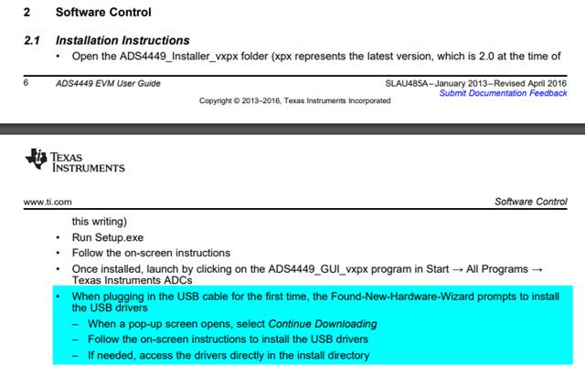

安装完 ADS4449_GUI,启动后第一次连接USB线时,Found-New-Hardware-Wizard会提示安装USB驱动,这一步是否安装了USB驱动?如下ADS4449 |
根据您的描述,ADS4449EVM在High Speed Data Converter Pro软件中无法识别并连接,但在电脑的设备管理器中可以识别到。以下是一些建议来解决这个问题:
1. 检查驱动程序: 确保您的电脑上安装了正确的驱动程序。您可以访问ADS4449EVM的官方网站,查找并下载适用于您操作系统的最新驱动程序。安装驱动程序后,重新启动电脑并尝试连接。 2. 检查连接: 确保ADS4449EVM的所有连接都正确无误。您提到已经连接了串口线、电源线以及TSW1400。请检查这些连接是否牢固,以及是否有任何损坏的线缆。 3. 检查外部信号和时钟信号: 确保您已经正确连接了外部信号和时钟信号。这些信号对于ADS4449EVM的正常工作至关重要。请参考ADS4449EVM的用户手册,确保您已经按照正确的方式连接了这些信号。 4. 更新High Speed Data Converter Pro软件: 确保您使用的High Speed Data Converter Pro软件是最新版本。如果不是,请访问官方网站下载并安装最新版本。 5. 检查电脑的USB端口: 尝试将ADS4449EVM连接到电脑的其他USB端口,以排除USB端口故障的可能性。 6. 重新启动High Speed Data Converter Pro软件: 关闭High Speed Data Converter Pro软件,然后重新启动。有时候,重新启动软件可以解决连接问题。 7. 检查电脑的系统日志: 查看电脑的系统日志,查找与ADS4449EVM相关的错误信息。这可以帮助您确定问题的根本原因。 8. 联系技术支持: 如果以上方法都无法解决问题,建议您联系ADS4449EVM的技术支持,以获得专业的帮助。 希望这些建议能帮助您解决ADS4449EVM在High Speed Data Converter Pro软件中无法识别并连接的问题。 |
