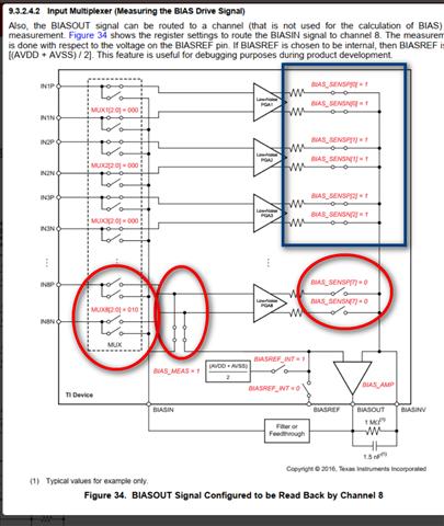

您好,图中Figure 34 是通过channel 8读取的BIASOUT电压给出的配置示例。我用标记标出了它的路由。 您是按照这个配置不能读取吗,还是想改一下,想通过channel1 |
在使用寄存器配置测试BIAS_MEAS时,如果无法查看共模电压数据,可能有以下几个原因:
1. 寄存器配置错误:请检查您的寄存器配置是否正确。确保您已经正确设置了测试通道1的共模电压,并将其路由到通道8。如果配置错误,可能会导致信号无法正确传输。 2. 硬件问题:检查您的硬件设备是否存在问题,例如连接不良、损坏或故障。这些问题可能导致信号无法正确传输。 3. 软件问题:检查您的软件是否支持查看共模电压数据。如果软件不支持,您可能需要更新软件或使用其他软件来查看数据。 4. 信号干扰:检查您的测试环境中是否存在信号干扰。信号干扰可能导致信号无法正确传输。 为了解决这个问题,您可以尝试以下步骤: 1. 重新检查您的寄存器配置,确保所有设置都是正确的。 2. 检查硬件设备,确保连接良好且无损坏。 3. 更新或更换软件,确保软件支持查看共模电压数据。 4. 检查测试环境中是否存在信号干扰,并采取措施消除干扰。 5. 如果以上步骤都无法解决问题,请联系您的设备供应商或技术支持寻求进一步帮助。 |
