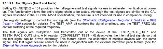

您好, 2、内部Test 信号测试正常的话,建议先使用肌电信号仿真仪产生的信号进行测试以排除导联探头与皮肤的接触问题。
如果上述1和2测试正常的话,那就是探头接触的问题,探头与人体接触的阻抗发生了变化。 |
您好!在使用ADS1298采集肌电信号时,出现数据异常可能有以下几个原因:
1. 电极接触不良:请检查电极是否与皮肤表面充分接触,确保电极没有松动或脱落。如果电极接触不良,可能导致信号不稳定或失真。 2. 电极位置不准确:请确保电极放置在正确的肌肉部位,以便准确采集肌电信号。如果电极位置不准确,可能导致信号异常。 3. 信号干扰:请检查周围环境是否存在电磁干扰,如手机、电脑等电子设备。电磁干扰可能导致信号失真。 4. 电源问题:请检查电源是否稳定,不稳定的电源可能导致信号异常。 5. ADS1298硬件故障:如果以上原因都排除了,可能是ADS1298硬件本身存在问题。您可以尝试更换一个新的ADS1298模块进行测试。 6. 软件设置问题:请检查您的软件设置是否正确,如采样率、增益等参数。错误的设置可能导致信号异常。 建议您逐一排查以上原因,找到导致数据异常的具体原因,并进行相应的调整。希望这些信息对您有所帮助! |
