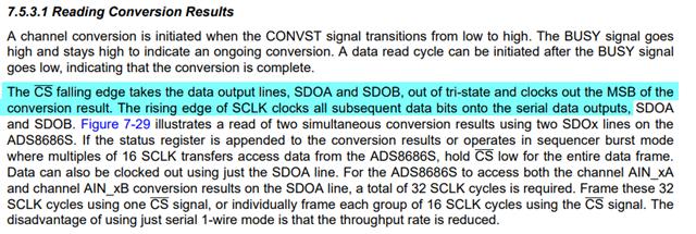

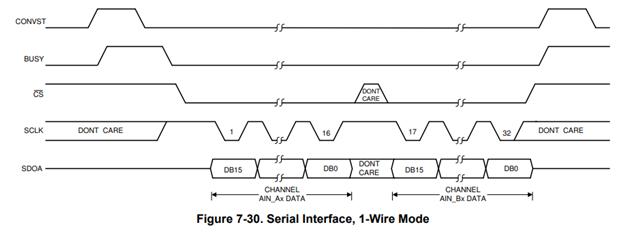

是在什么都不变的情况下,输出code值变为一半吗?感觉像是您漏读了转换结果的MSB位数据,请注意CS下降沿输出转换结果的MSB位,随后的SCLK上升沿输出后续转换结果位。
