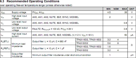

根据您提供的信息,TPA3130D2的供电电压范围是4.5V到26V。这意味着TPA3130D2可以超过15V供电。但是,需要注意的是,虽然TPA3130D2可以在4.5V到26V的范围内工作,但是超过15V可能会导致功率输出降低。这是因为在15V供电时,TPA3130D2可以达到2*15W的功率输出,而在更高的供电电压下,功率输出可能会降低。
同时,TPA3118D2和TPA3116D2的技术文档与TPA3130D2是写在一起的,这意味着它们的供电电压范围和功率输出特性可能与TPA3130D2相似。但是,具体的供电电压范围和功率输出特性可能因型号不同而有所差异。因此,在使用这些音频功放IC时,建议仔细阅读各自的技术文档,以确保正确使用和避免损坏。 总的来说,TPA3130D2可以超过15V供电,但是超过15V可能会导致功率输出降低。在使用这些音频功放IC时,建议仔细阅读技术文档,以确保正确使用和避免损坏。 |
