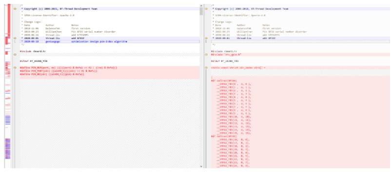

使用最新的stm32f405的bsp,生成的工程,GET_PIN(C, 13)是无法找到C的(error: ‘C’ undeclared),但之前的版本能够找到,对比了一下文件,有如下区别:
请问 2020-09-18 geniusgogo optimization design pin-index algorithm |
4个回答
是现在只能用rt_base_t LED3_PIN = rt_pin_get(“PC.5”);这种方式了吗?试了一下,这个方式能够正常使用。
这个问题是我没搞懂,没有#include ,包含了这个就可以GET_PIN了
用 GET_PIN 宏更好。
以前只知道 studio 里的包版本低,滞后,这次见识了代码版本混乱。
自己改项目代码吧。但是这只对项目改动有效 或者从github下载4.1.0release包,然后再进入studio安装目录下,把studio按照的内核源码逐文件夹替换覆盖。然后再新建的项目代码就是正常的。 我们还可以圈 rcp ,让他们及时更新studio 使用的源码仓库,改掉这个毛病 |
