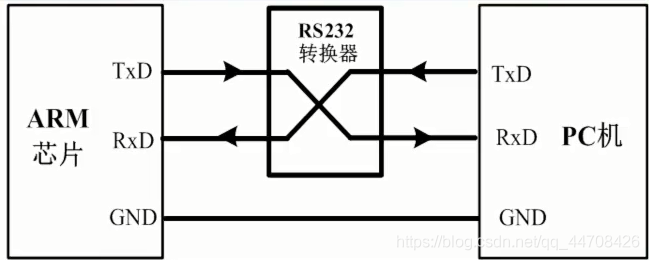

并行通信 数据各个位同时传输,速度快,占用引脚资源多 串行通信 数据按位顺序传输,占用引脚资源少,速度相对比较慢 1.按照数据传送方向可以分为: 单工:数据传输只支持在一个方向上传输。 半双工:允许数据在两个方向上传输,但是在某一时刻只允许数据在一个方向上传输。 全双工:允许数据同时在两个方向上传输。 2.串行通信的通信方式 同步通信:带时钟同步信号传输,如SPI,IIC通信接口 异步通信:不带时钟同步信号,URAT(通用异步收发器),单总线。 STM32中的串口通信 STM32的串口通信接口 UART:通用异步收发器 USART:通用同步异步收发器 UART异步通信方式引脚连接方式 RS232转换器的作用 我们所说的USB转串口实际上有两种:一种是USB转232串口,一种是USB转TTL串口,UART上使用的TTL电平,而PC的串口是RS232,由于电平定义不同,所以要做电平转换。 STM32串口异步通信需要定义的参数 起始位 数据位(8位或者9位) 奇偶校验位(第9位) 停止位(1,15,2位) 波特率设置 常用的串口相关寄存器 USART_SR状态寄存器 USART_DR数据寄存器 USART_BRR波特率寄存器 波特率的计算方法 串口操作相关库函数(省略入口参数): void USART_Init(); //串口初始化:波特率,数据字长,奇偶校验,硬件流控以及收发使能 void USART_Cmd();//使能串口 void USART_ITConfig();//使能相关中断 void USART_SendData();//发送数据到串口,DR uint16_t USART_ReceiveData();//接受数据,从DR读取接受到的数据 FlagStatus USART_GetFlagStatus();//获取状态标志位 void USART_ClearFlag();//清除状态标志位 ITStatus USART_GetITStatus();//获取中断状态标志位 void USART_ClearITPendingBit();//清除中断状态标志位 串口配置的一般步骤 1.串口时钟使能,GPIO时钟使能:RCC_APB2PeriphClockCmd(); 2.串口复位:USART_DeInit(); 这一步不是必须的 3.GPIO端口模式设置:GPIO_Init(); 模式设置为GPIO_Mode_AF_PP 4.串口参数初始化:USART_Init(); 5.开启中断并且初始化NVIC(如果需要开启中断才需要这个步骤) NVIC_Init(); USART_ITConfig(); 6.使能串口:USART_Cmd(); 7.编写中断处理函数:USARTx_IRQHandler(); 8.串口数据收发: void USART_SendData();//发送数据到串口,DR uint16_t USART_ReceiveData();//接受数据,从DR读取接受到的数据 9.串口传输状态获取: FlagStatus USART_GetFlagStatus(USART_TypeDef* USARTx, uint16_t USART_FLAG); void USART_ClearITPendingBit(USART_TypeDef* USARTx, uint16_t USART_IT); |
