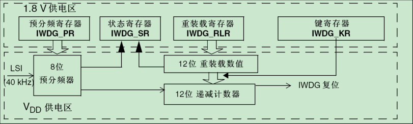

STM32F103RBT6属于中容量版本的mcu
看门狗的原理:单片机系统在外界的干扰下会出现程序跑飞的现象导致出现死循环,看门狗电路就是为了避免这种情况的发生。看门狗的作用就是在一定时间内(通过定时计数器实现)没有接收喂狗信号(表示 MCU 已经挂了),便实现处理器的自动复位重启(发送复位信号) 。 STM32 的独立看门狗由内部专门的 40Khz 低速时钟驱动,即使主时钟发生故障,它也仍然有效。这里需要注意独立看门狗的时钟是一个内部 RC 时钟,所以并不是准确的 40Khz,而是在 30~60Khz 之间的一个可变化的时钟,只是我们在估算的时候,以 40Khz 的频率来计算,看门狗对时间的要求不是很精确,所以,时钟有些偏差,都是可以接受的。 在键寄存器(IWDG_KR)中写入 0xCCCC,开始启用独立看门狗;此时计数器开始从其复位值 0xFFF 递减计数。当计数器计数到末尾 0x000 时,会产生一个复位信号(IWDG_RESET)。 无论何时,只要键寄存器 IWDG_KR 中被写入 0xAAAA, IWDG_RLR 中的值就会被重新加载到计数器中从而避免产生看门狗复位 。 IWDG_PR 和 IWDG_RLR 寄存器具有写保护功能。要修改这两个寄存器的值,必须先向IWDG_KR 寄存器中写入 0x5555。将其他值写入这个寄存器将会打乱操作顺序,寄存器将重新被保护。重装载操作(即写入 0xAAAA)也会启动写保护功能。 接下来,我们介绍预分频寄存器(IWDG_PR),该寄存器用来设置看门狗时钟的分频系数,最低为 4,最高位 256,该寄存器是一个 32 位的寄存器,但是我们只用了最低 3 位,其他都是保留位。 比如我们设定 prer 值为 4,rlr 值为3* 625,那么就可以得到 Tout=3*64×625/40=3000ms,这样,看门狗的溢出时间就是 3s,只要你在一秒钟之内,有一次写入 0XAAAA 到 IWDG_KR,就不会导致看门狗复位(当然写入多次也是可以的)。这里需要提醒大家的是,看门狗的时钟不是准确的 40Khz,所以在喂狗的时候,最好不要太晚了,否则,有可能发生看门狗复位。 int main(void){ SystemInit(); delay_init(72); //延时初始化 NVIC_Configuration(); uart_init(9600); LED_Init(); KEY_Init(); //按键初始化 printf(“rn程序启动:rn”); delay_ms(300); //让人看得到灭 IWDG_Init(IWDG_Prescaler_64,1875); LED0=0; //点亮LED0 while(1) { if(KEY_Scan() == 3) IWDG_Feed();//如果WK_UP按下,则喂狗 delay_ms(10); };} 在main函数中,我添加了一个 printf(“rn程序启动:rn”);语句,用于查看mcu是否有重新启动。 实验结果: 如果没有任何干预,系统将在大约3秒中时间后就自动复位重启,如果wakeup按键在3秒中内按下,就不会复位重启。 |
