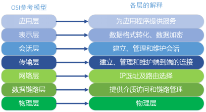

UDP和TCP是传输层中非常重要的两个协议,位于OSI(Open System Interconnection,开放式系统互联)参考模型中的第四层(传输层),是一种无连接的传输层协议,提供面向事务的简单不可靠信息传送服务,位于IP协议层(网络层)之上。OSI将计算机网络体系结构分为七层:物理层、数据链路层、网络层、传输层、会话层、表示层和应用层,OSI参考模型如下图所示。

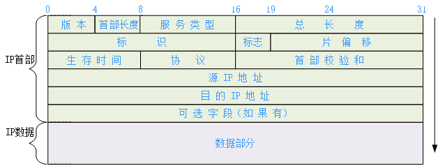

IP协议是TCP/IP协议簇中的核心协议,也是TCP/IP协议的载体,IP协议规定了数据传输时的基本单元和格式。从前面介绍的图 26.1.2中可以看出,IP协议位于以太网MAC帧格式的数据段,IP协议内容由IP首部和数据字段组成。所有的TCP、UDP及ICMP数据都以IP数据报格式传输,IP数据包格式如图 26.1.3所示。
图 26.1.3 IP数据报格式
前20个字节和紧跟其后的可选字段是IP数据报的首部,前20个字节是固定的,后面可选字段是可有可无的,首部的每一行以32位(4个字节)为单位。
版本:4位IP版本号(Version),这个值设置为二进制的0100时表示IPv4,设置为0110时表示IPv6,目前使用比较多的IP协议版本号是4。
首部长度:4位首部长度(IHL,Internet Header Length),表示IP首部一共有多少个32位(4个字节)。在没有可选字段时,IP首部长度为20个字节,因此首部长度的值为5。
服务类型:8位服务类型(TOS,Type of service),该字段被划分成两个子字段:3位优先级字段(现在已经基本忽略掉了)和4位TOS字段,最后一位固定为0。服务类型为0时表示一般服务。
总长度:16位IP数据报总长度(Total Length),包括IP首部和IP数据部分,以字节为单位。我们利用IP首部长度和IP数据报总长度,就可以知道IP数据报中数据内容的起始位置和长度。由于该字段长16bit,所以IP数据报最长可达65535字节。尽管理论上可以传输长达65535字节的IP数据报,但实际上还要考虑网络的最大承载能力等因素。
标识字段:16位标识(Identification)字段,用来标识主机发送的每一份数据报。通常每发送一份报文它的值就会加1。
标志字段:3位标志(Flags)字段,第1位为保留位;第2位表示禁止分片(1表示不分片 0:允许分片);第3位标识更多分片(除了数据报的最后一个分片外,其它分片都为1)。
片偏移:13位片偏移(Fragment Offset),在接收方进行数据报重组时用来标识分片的顺序。
生存时间:8位生存时间字段,TTL(Time To Live)域防止丢失的数据包在无休止的传播,一般被设置为64或者128。
协议:8位协议(Protocol)类型,表示此数据报所携带上层数据使用的协议类型,ICMP为1,TCP为6,UDP为17。
首部校验和:16位首部校验和(Header Checksum),该字段只校验数据报的首部,不包含数据部分;校验IP数据报头部是否被破坏、篡改和丢失等。
源IP地址:32位源IP地址(Source Address),即发送端的IP地址,如192.168.1.123。
目的IP地址:32位目的IP地址(Destination Address),即接收端的IP地址,如192.168.1.102。
可选字段:是数据报中的一个可变长度的可选信息,选项字段以32bit为界,不足时插入值为0的填充字节,保证IP首部始终是32bit的整数倍。
以上内容是对IP首部格式的详细阐述,还需要补充的内容是IP首部校验和的计算方法,其计算步骤如下:
将16位检验和字段置为0,然后将IP首部按照16位分成多个单元;
对各个单元采用反码加法运算(即高位溢出位会加到低位,通常的补码运算是直接丢掉溢出的高位);
此时仍然可能出现进位的情况,将得到的和再次分成高16位和低16位进行累加;
最后将得到的和的反码填入校验和字段。

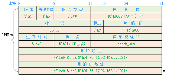

例如,我们使用IP协议发送一个IP数据报总长度为50个字节(有效数据为30个字节)的数据包,发送端IP地址为192.168.1.123,接收端IP地址为192.168.102,则IP首部数据如下:
图 26.1.4 IP首部数据
按照上述提到的 IP 首部校验和的方法计算 IP 首部校验和,即:
0x4500 + 0x0032 + 0x0000 + 0x4000 + 0x4011 + 0x0000(计算时强制置0) + 0xc0a8 + 0x017b + 0xc0a8 + 0x0166 = 0x24974
0x0002 + 0x4974 = 0x4976
0x0000 + 0x4976 = 0x4976(此种情况并未出现进位)
check_sum = ~0x4976(按位取反) = 0xb689

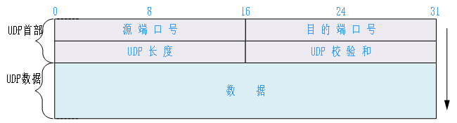

UDP数据格式如图 26.1.5所示:
图 26.1.5 UDP数据格式
UDP首部共8个字节,同IP首部一样,也是一行以32位(4个字节)为单位。
源端口号:16位发送端端口号,用于区分不同服务的端口,端口号的范围从0到65535。
目的端口号:16位接收端端口号。
UDP长度:16位UDP长度,包含UDP首部长度+数据长度,单位是字节(byte)。
UDP校验和:16位UDP校验和。UDP计算校验和的方法和计算IP数据报首部校验和的方法相似,但不同的是IP数据报的校验和只检验IP数据报的首部,而UDP校验和包含三个部分:UDP伪首部,UDP首部和UDP的数据部分。伪首部的数据是从IP数据报头和UDP数据报头获取的,包括源IP地址,目的IP地址,协议类型和UDP长度,其目的是让UDP两次检查数据是否已经正确到达目的地,只是单纯为了做校验用的。在大多数使用场景中接收端并不检测UDP校验和,因此这里不做过多介绍。

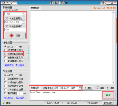

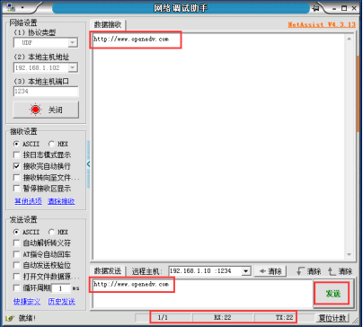

本节实验任务是上位机通过网口调试助手发送数据给FPGA,FPGA通过PL端以太网接口接收数据并将接收到的数据发送给上位机,完成以太网UDP数据的环回。

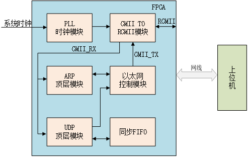

图 26.4.1是根据本章实验任务画出的系统框图。和“以太网ARP测试实验”相比,将ARP控制模块替换成了以太网控制模块,并增加了一个同步FIFO和UDP顶层模块。本次实验虽然实现的是UDP通信,但保留了ARP顶层模块,这是由于上位机应用程序只知道接收端的目的IP地址和端口号,却不知道接收端的MAC地址,因此这里通过ARP协议来获取接收端的MAC地址,否则需要在发送端手动绑定接收端MAC地址,而手动绑定的方法较为繁琐,因此这里保留了ARP协议。
本次实验同时实现了ARP协议和UDP协议,GMII接收侧的引脚同时连接至ARP顶层模块和UDP顶层模块,这个两个模块会分别根据ARP协议和UDP协议解析数据。而GMII发送侧引脚只能和ARP顶层模块和UDP顶层模块的其中一个连接,因此以太网控制模块会根据当前接收到的协议类型,选择切换GMII发送侧引脚和ARP顶层模块或者UDP顶层模块连接。除此之外,以太网控制模块根据输入的ARP接收的类型,控制ARP顶层模块返回ARP应答信号。以太网单次会接收到大量数据,因此本次实验需要一个FIFO模块用来缓存数据,由于本次实验所使用的GMII接收时钟和GMII发送时钟实际上为同一个时钟,因此这里使用的是同步FIFO。
图 26.4.1 以太网UDP测试系统框图

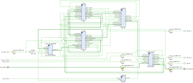

各模块端口及信号连接如下图所示:
图 26.4.2 顶层模块原理图
由上图可知,FPGA顶层模块例化了以下六个模块,PLL时钟模块(clk_wiz)、GMII TO RGMII模块(gmii_to_rgmii)、ARP顶层模块(arp)、UDP顶层模块(udp)、同步FIFO模块(sync_fifo_2048x32b)和以太网控制模块(eth_ctrl),实现了各模块之间的数据交互。
其中GMII TO RGMII(gmii_to_rgmii)模块和ARP顶层模块(arp)在“以太网ARP测试实验”中已经向大家作了详细的介绍,如果大家对这部分内容不熟悉的话,可以参考“以太网ARP测试实验”。
本章我们重点介绍UDP顶层模块(udp)。

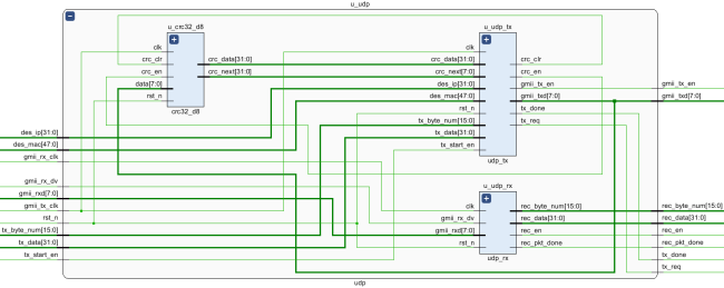

UDP顶层模块实现了整个以太网帧格式与UDP协议的功能,其模块端口及信号连接如下图所示:
图 26.4.3 UDP模块原理图
由上图可知,UDP顶层模块例化了UDP接收模块(udp_rx)、UDP发送模块(udp_tx)和CRC校验模块(crc32_d8)。
UDP接收模块(udp_rx):UDP接收模块较为简单,因为我们不需要对数据做IP首部校验也不需要做CRC循环冗余校验,只需要判断目的MAC地址与开发板MAC地址、目的IP地址与开发板IP地址是否一致即可。接收模块的解析顺序是:前导码+帧起始界定符→以太网帧头→IP首部→UDP首部→UDP数据(有效数据)→接收结束。IP数据报一般以32bit为单位,为了和IP数据报格式保持一致,所以要把8位数据转成32位数据,因此接收模块实际上是完成了8位数据转32位数据的功能。
UDP发送模块(udp_tx):UDP发送模块和接收模块比较类似,但是多了IP首部校验和和CRC循环冗余校验的计算。CRC的校验并不是在发送模块完成,而是在CRC校验模块(crc32_d4)里完成的。发送模块的发送顺序是前导码+帧起始界定符→以太网帧头→IP首部→UDP首部→UDP数据(有效数据)→CRC校验。输入的有效数据为32位数据,GMII接口为8位数据接口,因此发送模块实际上完成的是32位数据转8位数据的功能。
CRC校验模块(crc32_d4):CRC校验模块是对UDP发送模块的数据(不包括前导码和帧起始界定符)做校验,把校验结果值拼在以太网帧格式的FCS字段,如果CRC校验值计算错误或者没有的话,那么电脑网卡会直接丢弃该帧导致收不到数据(有些网卡是可以设置不做校验的)。CRC32校验在FPGA实现的原理是LFSR(Linear Feedback Shift Register,线性反馈移位寄存器),其思想是各个寄存器储存着上一次CRC32运算的结果,寄存器的输出即为CRC32的值。
其中CRC校验模块和ARP模块例化的校验模块完全相同,这里我们重点介绍UDP接收模块和UDP发送模块。

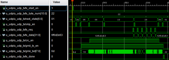

程序中的st_rx_data状态表示接收UDP的有效数据,在接收完有效数据后,拉高rec_pkt_done(单包有效数据接收完成)信号,如程序中第250行代码所示。

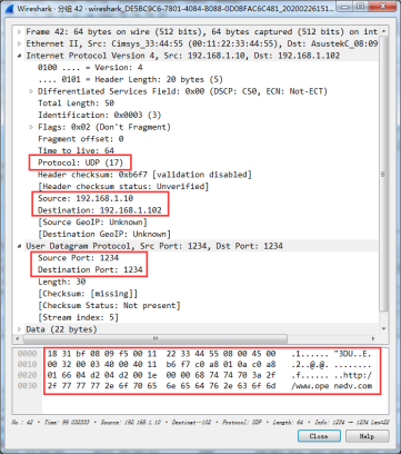

图 26.4.5为接收过程中ILA采集的波形图,上位机通过网口调试助手发送http://www.openedv.com(十六进制为:68 74 74 70 3A 2F 2F 77 77 77 2E 6F 70 65 6E 65 64 76 2E 63 6F 6D),图中gmii_rx_dv和gmii_rxd为GMII接口的接收有效信号和数据,skip_en为状态机的跳转信号。每次单包数据接收完成都会产生rec_pkt_done信号,rec_en和rec_data为收到的数据有效信号和32位数据。
图 26.4.5 UDP接收采集的ILA波形图

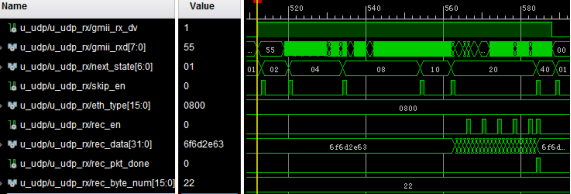

图 26.4.7为发送过程中Vivado抓取的波形图,图中tx_start_en作为开始发送的启动信号,eth_tx_en和eth_tx_data即为GMII接口的发送接口。在开始发送以太网帧头时crc_en拉高,开始CRC校验的计算,在将要发送有效数据时拉高tx_req(发送数据请求)信号,tx_data即为待发送的有效数据,在所有数据发送完成后输出tx_done(发送完成)信号和crc_clr(CRC校验值复位)信号。
图 26.4.7 UDP发送采集的ILA波形图

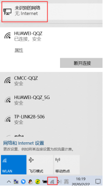

程序下载完成后,PHY芯片会和电脑网卡进行通信(自协商),如果程序下载正确并且硬件连接无误的话,我们点击电脑右下角的网络图标,会看到本地连接刚开始显示的是正在识别,一段时间之后显示未识别的网络,打开方式如下图所示(WIN7和WIN10操作可能存在差异,但基本相同)。
图 26.5.2 点击网络图标

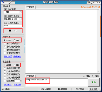

接下来就可以使用网口调试助手进行通信了,该工具位于开发板所随附的资料“6_软件资料/1_软件/网口调试助手”目录下(打开网口调试助手前,开发板必须硬件连接正确并且程序下载完成)。网口调试助手打开界面如图 26.5.3所示:
图 26.5.3 网口调试助手界面
打开网口调试助手后,协议类型选择:UDP;本地主机地址选择:本地连接的IP地址(在这里是192.168.1.102);本地主机端口号:1234;设置完成后点击【打开】按钮。如下图所示:
图 26.5.4 网口调试助手打开界面
远程主机选择:192.168.1.10 : 1234 (开发板的IP地址和端口号),在这里本机主端口号和远程主机端口号都为1234,见ip_send模块,源代码如下所示:
- [7:0]
- 262 //16位源端口号:1234 16位目的端口号:1234
- 263 ip_head[5] <= {16'd1234,16'd1234};
网口调试助手打开后,在发送文本框中输入数据“http://www.openedv.com”并点击发送,如下图所示:
图 26.5.5 网口调试助手收发数据界面
可以看到网口调试助手中接收到数据“http://www.openedv.com”,接收到的数据与发送的数据一致。

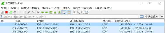

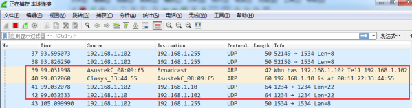

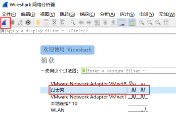

接下来通过Wireshark软件抓取网口的数据包,界面如下图所示:
图 26.5.6 wireshark打开界面
双击上图所示的以太网或者先选中以太网,再点击上方红框选中的蓝色按钮,即可开始抓取本地连接的数据包,抓取界面如下图所示:
图 26.5.7 wireshark以太网打开界面
从上图可以看到,已经抓取到其它应用程序使用以太网发送的数据包,但是这些数据包并不是开发板发送的数据包,我们这个时候重新在网口调试助手中点击“发送”按钮,可以看到Wireshark软件中抓取的数据,如下图所示。
图 26.5.8 wireshark以太网抓取到的数据包
上图中第39行是上位机发送的ARP请求数据包,第40行是开发板返回的ARP应答数据包,第41行是上位机发送的UDP数据包,第42行是开发板返回的UDP数据包。双击开发板返回的数据包,可以看到开发板发送的详细数据,如下图所示:
图 26.5.9 Wireshark抓取到的详细数据
由上图可知,源IP地址(开发板IP地址)为192.168.1.10,目的IP地址(电脑IP地址)为192.168.1.102,源端口号和目的端口号都是1234。上图中下方红框为开发板发送的16进制数据(去掉前导码、SFD和CRC值),可以看到,UDP的用户数据段对应的ASIC码为“http://www.openedv.com”。
