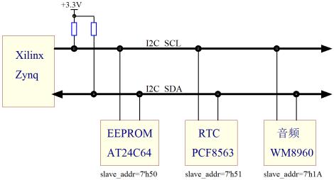

图 20.1.1 领航者I2C总线物理拓扑结构图
图中的I2C_SCL是串行时钟线,I2C_SDA是串行数据线,由于I2C器件一般采用开漏结构与总线相连,所以I2C_SCL和I2C_SDA均需接上拉电阻,也正因此,当总线空闲时,这两条线路都处于高电平状态,当连到总线上的任一器件输出低电平,都将使总线拉低,即各器件的SDA及SCL都是“线与”关系。
I2C总线支持多主和主从两种工作方式,通常工作在主从工作方式,我们的开发板就采用主从工作方式。在主从工作方式中,系统中只有一个主机,其它器件都是具有I2C总线的外围从机。在主从工作方式中,主机启动数据的发送(发出启动信号)并产生时钟信号,数据发送完成后,发出停止信号。

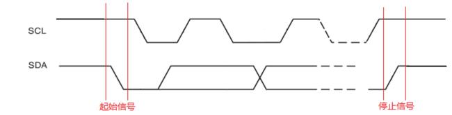

在I2C器件开始通信(传输数据)之前,串行时钟线SCL和串行数据线SDA线由于上拉的原因处于高电平状态,此时I2C总线处于空闲状态。如果主机(此处指FPGA)想开始传输数据,只需在SCL为高电平时将SDA线拉低,产生一个起始信号,从机检测到起始信号后,准备接收数据,当数据传输完成,主机只需产生一个停止信号,告诉从机数据传输结束,停止信号的产生是在SCL为高电平时,SDA从低电平跳变到高电平,从机检测到停止信号后,停止接收数据。I2C整体时序如下图。起始信号之前为空闲状态,起始信号之后到停止信号之前的这一段为数据传输状态,主机可以向从机写数据,也可以读取从机输出的数据,数据的传输由双向数据线(SDA)完成。停止信号产生后,总线再次处于空闲状态。

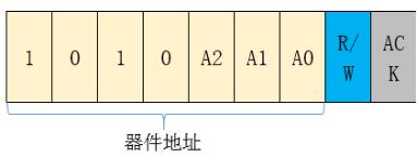

对于AT24C64而言,其器件地址为1010加3位的可编程地址,3位可编程地址由器件上的3个管脚A2、A1、A0(见图 20.3.2)的硬件连接决定。当硬件电路上分别将这三个管脚连接到GND或VCC时,就可以设置不同的可编程地址。对于我们的开发板,这3个管脚连接到地。

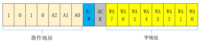

进行数据传输时,主机首先向总线上发出开始信号,对应开始位S,然后按照从高到低的位序发送器件地址,一般为7bit,第8bit位为读写控制位R/W,该位为0时表示主机对从机进行写操作,当该位为1时表示主机对从机进行读操作,然后接收从机响应。对于AT24C64来说,其传输器件地址格式如下图所示。
图 20.1.4 器件地址格式示意图

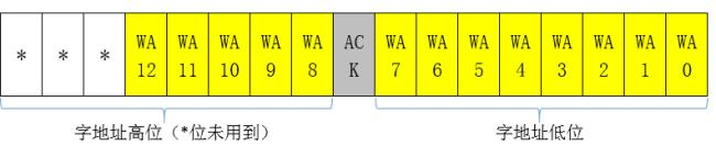

发送完第一个字节(7位器件地址和一位读写控制位)并收到从机正确的应答后就开始发送字地址(Word Address)。一般而言,每个兼容I2C协议的器件,内部总会有可供读写的寄存器或存储器,对于我们本次实验用到的EEPROM存储器,内部就是一系列顺序编址的存储单元。所以,当我们对一个器件中的存储单元(包括寄存器)进行读写时,首先要指定存储单元的地址即字地址,然后再向该地址写入内容。该地址为一个或两个字节长度,具体长度由器件内部的存储单元的数量决定,当存储单元数量不超过一个字节所能表示的最大数量(2^8=256)时,用一个字节表示,超过一个字节所能表示的最大数量时,就需要用两个字节来表示,例如同是 EEPROM存储器,AT24C02的存储单元容量为2Kbit=256Byte(一般bit缩写为b,Byte缩写为B),用一个字节地址即可寻址所有的存储单元,而AT24C64的存储单元容量为64Kb=8KB,需要13位(2^13=8KB)的地址位,而I2C又是以字节为单位进行传输的,所以需要用两个字节地址来寻址整个存储单元。图 20.1.5 和图 20.1.6分别为单字节字地址和双字节字地址器件的地址分布图,其中单字节字地址的器件是以存储容量为2Kb的EEPROM存储器AT24C02为例,双字节字地址的器件是以存储容量为64Kb的EEPROM存储器AT24C64为例,WA7即字地址Word Address的第7位,以此类推,用WA是为了区别前面器件地址中的A。
图 20.1.5 单字节字地址分布
图 20.1.6 双字节字地址分布

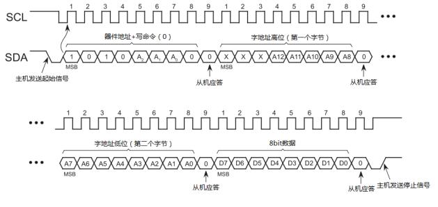

主机发送完字地址,从机正确应答后就把内部的存储单元地址指针指向该单元。如果读写控制位R/W位为“0”即写命令,从机就处于接收数据的状态,此时,主机就开始写数据了。写数据分为单次写(对于EEPROM而言,称为字节写)和连续写(对于EEPROM而言,称为页写),那么这两者有什么区别呢?对比图 20.1.7和图 20.1.8可知,两者的区别在于发送完一字节数据后,是发送结束信号还是继续发送下一字节数据,如果发送的是结束信号,就称为单次写,如果继续发送下一字节数据,就称为连续写。图 20.1.7是AT24C64的单次写(字节写)时序,对于字地址为单字节的I2C器件而言,在发送完字地址(对应图 20.1.7的字地址高位),且从机应答后即可串行发送8bit数据。图 20.1.8是AT24C64连续写(页写)时序。要注意的是,对于AT24C64的页写,是不能发送超过一页的单元容量的数据的,而AT24C64的一页的单元容量为32Byte,当写完一页的最后一个单元时,地址指针指向该页的开头,如果再写入数据,就会覆盖该页的起始数据。
图 20.1.7 单次写(字节写)时序
图 20.1.8 连续写(页写)时序

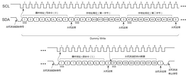

由于当前地址读极不方便读取任意的地址单元的数据,所以就有了随机读,随机读的时序有点奇怪,见图 20.1.10,发送完器件地址和字地址后,竟然又发送起始信号和器件地址,而且第一次发送器件地址时后面的读写控制位为“0”,也就是写命令,第二次发送器件地址时后面的读写控制位为“1”,也就是读。为什么会有这样奇怪的操作呢?这是因为我们需要使从机内的存储单元地址指针指向我们想要读取的存储单元地址处,所以首先发送了一次Dummy Write也就是虚写操作,只所以称为虚写,是因为我们并不是真的要写数据,而是通过这种虚写操作使地址指针指向虚写操作中字地址的位置,等从机应答后,就可以以当前地址读的方式读数据了,如图 20.1.10所示,随机地址读是没有发送数据的单次写操作和当前地址读操作的结合体。
图 20.1.10 随机地址读时序

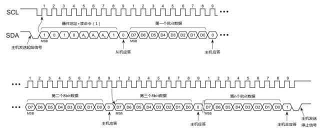

至于连续读,对应的是当前地址读和随机读都是一次读取一个字节而言的,它是将当前地址读或随机读的主机非应答改成应答,表示继续读取数据,图 20.1.11是在当前地址读下的连续读。
图 20.1.11 顺序读时序

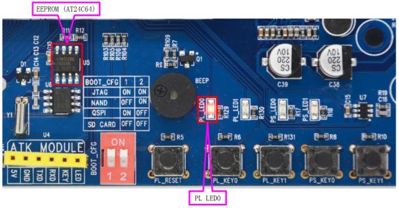

AT24C64芯片的常用封装形式有直插(DIP8)式和贴片(SO-8)式两种,无论是直插式还是贴片式,其引脚功能与序号都一样,我们开发板上采用的是贴片式,实物图和引脚图分别如图 20.3.1和图 20.3.2所示。
图 20.3.1 开发板上的AT24C64实物图
图 20.3.2 AT24C64引脚图

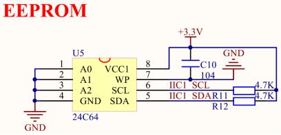

我们的领航者Zynq开发板上EEPROM的原理图如图 20.3.3所示:
图 20.3.3 EEPROM原理图
由上图可知,我们开发板上的EEPROM可编程地址A2、A1、A0连接到地,所以AT24C64的器件地址为1010000,如下图所示:
图 20.3.4 AT24C64的器件地址

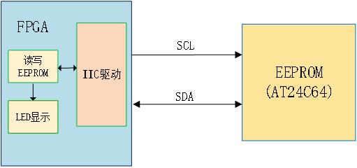

根据实验任务,我们可以大致规划出系统的控制流程:首先FPGA向EEPROM写数据,写完之后从EEPROM读出所写入的数据,并判断读出的数据与写入的数据是否相同,如果相同则LED灯常亮,否则LED灯闪烁。由此画出系统的功能框图如下图所示:
图 20.4.1 EEPROM读写实验系统框图

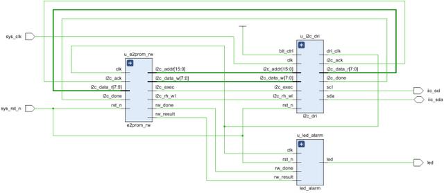

由系统总体框图可知,FPGA部分包括四个模块,顶层模块(e2prom_top)、读写模块(e2prom_rw)、I2C驱动模块(i2c_dri)和LED灯显示模块(led_alarm)。其中在顶层模块中完成对其余模块的例化。
各模块端口及信号连接如下图所示:
图 20.4.2 顶层模块原理图
i2c_dri为I2C驱动模块,用来驱动I2C的读写操作。当FPGA通过EEPROM读写模块e2prom_rw向EEPROM读写数据时,拉高i2c触发控制信号i2c_exec以使能I2C驱动模块,并使用读写控制信号i2c_rh_wl控制读写操作,当i2c_rh_wl为低电平时,I2C驱动模块i2c_dri执行写操作,当i2c_rh_wl为高电平时,I2C驱动模块i2c_dri执行读操作。此外,e2prom_rw模块通过i2c_addr接口向i2c_dri模块输入器件字地址,通过i2c_data_w接口向i2c_dri模块输入写的数据,并通过i2c_data_r接口读取i2c_dri模块读到的数据。rw_done信号是读写测试完成的标志,rw_result是读写测试的结果。

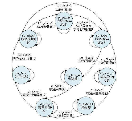

由前面的I2C读写操作时序图我们可以发现,I2C驱动模块非常适合采用状态机来编写。无论是字节写还是随机读,都要先从空闲状态开始,先发送起始信号,然后发送器件地址和读写命令(这里为了方便我们使用“控制命令”来表示器件地址和读写命令)。发送完控制命令并接收应答信号后发送字地址,然后就可以进行读写数据的传输了。读写数据传输结束后接收应答信号,最后发送停止信号,此时I2C读写操作结束,再次进入空闲状态。
状态机的状态跳转图如图 20.4.3所示,总共有8个状态,一开始状态机处于空闲状态st_idle,当I2C触发执行信号触发(i2c_exec=1)时,状态机进入发送控制命令状态st_sladdr;发送完控制命令后就发送字地址,这里出于简单考虑,不对从机EEPROM的应答信号进行判断。由于字地址存在单字节和双字节的区别,我们通过bit_ctrl信号判断是单字节还是双字节字地址。对于双字节的字地址我们先发送高8位即第一个字节,发送完高8位后进入发送8位字地址状态st _addr8,也就是发送双字节地地址的低8位;对于单字节的字地址我们直接进入发送8位字地址状态st_addr8。发送完字地址后,根据读写判断标志来判断是读操作还是写操作。如果是写(wr_flag=0)就进入写数据状态st_data_wr,开始向EEPROM发送数据;如果是读(wr_flag=1)就进入发送器件地址读状态st_addr_rd发送器件地址,此状态结束后就进入读数据状态st_data_rd接收EEPROM输出的数据。读或写数据结束后就进入结束I2C操作状态st_done并发送结束信号,此时,I2C总线再次进入空闲状态st_idle。
图 20.4.3 I2C驱动模块状态跳转图

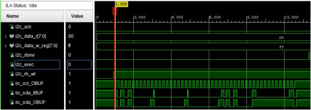

从该波形图中我们看到读写控制信号i2c_rh_wl为低电平,表示处于写操作状态。当I2C触发执行信号i2c_exec为高电平时开始执行I2C写操作。在IIC操作结束后,拉高i2c_done信号。另外,在IIC写操作期间,i2c_ack(IIC应答标志)一直处于低电平,说明EEPROM响应了主机并应答。

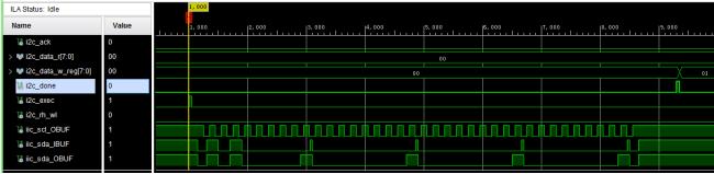

从该波形图中我们看到读写控制信号i2c_rh_wl为高电平,表示处于读操作状态。当I2C触发执行信号i2c_exec为高电平时开始执行I2C读操作。在IIC操作结束后,拉高i2c_done信号。另外,在IIC读操作期间,i2c_ack(IIC应答标志)一直处于低电平,说明EEPROM响应了主机并应答。

20.5下载验证
将下载器一端连接电脑,另一端与开发板上的JTAG下载口连接,连接电源线,并打开开发板的电源开关。
点击Vivado左侧“Flow Navigator”窗口最下面的“Open Hardware Manager”,此时Vivado软件识别到下载器,点击“Hardware”窗口中“Progam Device”下载程序,在弹出的界面中选择“Program”下载程序。
程序下载完成后,PL_LED0在短暂延时之后,开始处于常亮的状态,如下图所示:
图 20.5.1 实验现象
