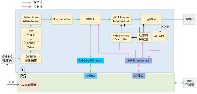

2)平台购买地址:https://item.taobao.com/item.htm?&id=606160108761 3)全套实验源码+手册+视频下载地址:http://www.openedv.com/docs/boards/FPGA/zdyz_linhanz.html 4)对正点原子FPGA感兴趣的同学可以加群讨论:876744900 5)关注正点原子公众号,获取最新资料 第二十六章基于OV5640的二值化实验 在数字图像处理中,二值图像占有非常重要的地位,图像的二值化使图像中数据量大为减少,还能凸显出目标的轮廓。图像二值化在计算机视觉、图像分割以及人工智能等方面有着广泛应用。在本章节我们将进行基于OV5640的二值化实验。 本章包括以下几个部分: 234567891011121314151617181920212223242526272626.1简介 26.2实验任务 26.3硬件设计 26.4程序设计 26.5下载验证 26.1简介 图像二值化( Image Binarization)就是将图像上的像素点的灰度值设置为最大(白色)或最小(黑色),也就是将整个图像呈现出明显的黑白效果的过程。这里我们以8bit表示的灰度图像为例(灰度值的范围为0~255),二值化就是通过选取适当的阈值,与图像中的256个亮度等级进行比较。亮度高于阈值的像素点设置为白色(255),低于阈值的像素点设置为黑色(0),从而明显地反映出图像的整体和局部特征。 在数字图像处理中,二值图像占有非常重要的地位,特别是在实时的图像处理中,通过二值图像处理实现而构成的系统是很多的。要进行二值图像的处理与分析,首先要把灰度图像二值化,得到二值化图像,这样有利于在对图像做进一步处理时,图像的集合性质只与像素值为0或255的点的位置有关,不再涉及像素的多级值,使处理变得简单,而且数据的处理和压缩量小。为了得到理想的二值图像,一般采用封闭、连通的边界定义不交叠的区域。所有灰度大于或等于阈值的像素被判定为属于特定物体,其灰度值为255表示,否则这些像素点被排除在物体区域以外,灰度值为0,表示背景或者例外的物体区域。 实现二值化有两种方法,一种是手动指定一个阈值,通过阈值来进行二值化处理;另一种是一个自适应阈值二值化方法(OTSU算法和Kittle算法等)。使用第一种方法计算量小速度快,但在处理不同图像时颜色分布差别很大;使用第二种方法适用性强,能直接观测处图像的轮廓,但相对计算更复杂。本章节实验我们将使用第一种方法来实现图像的二值化。 如果某特定物体在内部有均匀一致的灰度值,并且其处在一个具有其他等级灰度值的均匀背景下,使用制定阈值的方法,可以得到比较有效的分割效果。如果物体同背景的差别表现不在灰度值上(比如纹理不同),可以将这个差别特征转换为灰度的差别,然后利用阈值选取技术来分割该图像。 26.2实验任务 用OV5640摄像头采集RGB565数据,将数据转化成Ycbcr格式,然后进行灰度二值化,并通过LCD屏显示。 26.3硬件设计 本次实验我们是基于“OV5640摄像头LCD显示实验”进行图像处理的,实验的系统框图与“OV5640摄像头LCD显示实验”基本相同,我们只是添加了“VIP(video image process)”模块,实验系统框图如下: 图 26.3.1 系统框图 图中“RGB转Ycbcr”模块与“OV5640摄像头LCD显示实验”相同,其作用就是为了将RGB565数据转化成Ycbcr的数据,便于提取灰度。“二值化”模块用于实现灰度图像的二值化。 下图是VIP(video image process)在“Block Design”中的链接图: 图 26.3.2 基于OV5640的二值化实验原理图 VIP(video image process)模块调用了“rgb2ycbcr”和“binarization”两个模块,下图是VIP内部,“rgb2ycbcr”和“binarization”模块的连接图: 图 26.3.3 VIP模块内部连接图 VIP模块顶层代码如下:

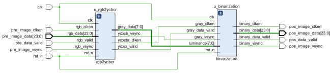

有关“rgb2ycbcr”模块,大家可以参考OV5640摄像头灰度图显示实验,在此我们就不再介绍。 “binarization”模块的代码如下:

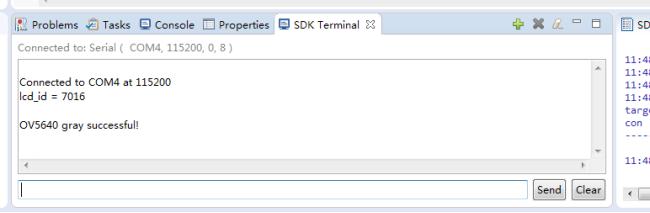

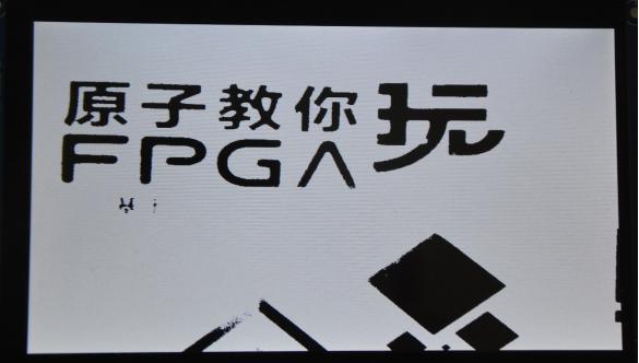

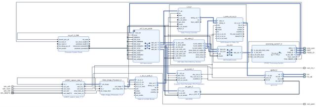

在代码的第19行,我们定义了一个parameter类型的参数THRESHOLD,它是二值化过程中所设定的阈值。我们将灰度值与该阈值比较,用变量monoc寄存比较的结果。若灰度值大于该阈值则monoc为1,若小于阈值,则monoc为0,如代码第36到44行所示。理论上阈值可以是0到255中的任意值,但阈值过大,会提取多余的部分;而阈值过小,又会丢失所需的部分,因此阈值选取是影响实验的一个重要因素。 代码第46到58行,我们通过寄存操作对gray_vsync、gray_clken等信号作了一个时钟周期的延迟。这是因为在进行二值判定时消耗了一个时钟,因此相应的同步信号也要延迟一个时钟周期,以实现与数据的同步。 需要注意的是,代码中变量monoc的0和1表示的灰度与阈值比较的结果,而并不是像素的灰度值,我们需要根据monoc的值来给指定像素点的颜色。如代码第34行所示,binary_data 为24’h0表示黑色,为24’hff_ffff表示白色。 34 assign binary_data = {24{monoc}}; 连线后的 Block Design 如下图所示: 图 26.3.4 Block Design整体示意图 接下来验证当前设计。验证完成后弹出对话框提示没有错误或者关键警告,点击“OK”。如果验证结果 报出错误或者警告,则需要重新检查设计。 为工程添加的约束文件与“OV5640 摄像头 LCD 显示”完全相同,有关这一部分内容请读者参考“OV5640 摄像头 LCD 显示”实验。 最后在左侧 Flow Navigator 导航栏中找到 PROGRAM AND DEBUG,点击该选项中的“ Generate Bitstream”,对设计进行综合、实现、并生成 Bitstream 文件。在生成 Bitstream 之后,在菜单栏中选择 File > Export > Export hardware 导出硬件, 并在弹出的对话框 中,勾选“Include bitstream”。然后在菜单栏选择 File > Launch SDK, 启动 SDK 软件。 26.4软件设计 本实验软件设计部分与“OV5640摄像头LCD显示”实验相同,在此处就不做赘述,有需要的朋友可以参考“OV5640摄像头LCD显示”实验软件设计部分。 26.5下载验证 编译完工程之后我们就可以开始下载程序了。将 OV5640 摄像头模块插在启明星 Zynq 开发板的“OLED/CAMERA”插座上,并将 LCD 的排线接头插入开发板上的 LCD 接线座。将下载器一端连电脑, 另一端与开发板上的 JTAG 端口连接,连接电源线并打开电源开关。 在 SDK 软件下方的 SDK Terminal 窗口中点击右上角的加号设置并连接串口。然后下载本次实验硬件 设计过程中所生成的 BIT 文件,来对 PL 进行配置。最后下载软件程序,下载完成后, 在下方的 SDK Terminal中可以看到应用程序打印的信息,如下图所示: 图 26.5.1 串口打印信息窗口 同时, RGB LCD 液晶屏上显示出 OV5640 摄像头采集的图像的灰度图,说明本次 OV5640 摄像头 RGB LCD 屏显示的实验在启明星 ZYQN 开发板上验证成功,如下图所示: 图 26.5.2 LCD屏显示结果 |
