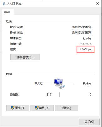

RJ45接口样式如图 24.1.1所示:

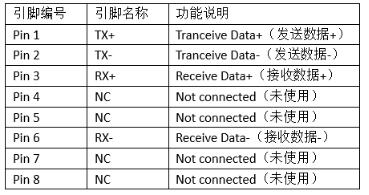

RJ45接口定义以及各引脚功能说明如图 24.1.2所示,在以太网中只使用了1、2、3、6这四根线,其中1、2这组负责传输数据(TX+、TX-),而3、6这组负责接收数据(RX+、RX-),另外四根线是备用的。

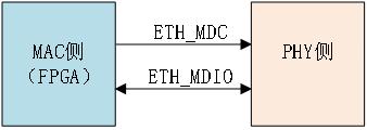

MAC和PHY芯片有一个配置接口,即MDIO接口,可以配置PHY芯片的工作模式以及获取PHY芯片的若干状态信息。PHY芯片内部包含一系列寄存器,用户通过这些寄存器来配置PHY芯片的工作模式以及获取PHY芯片的若干状态信息,如连接速率、双工模式、自协商状态等。FPGA通过MDIO接口对PHY芯片内部的寄存器进行配置。通常情况下,PHY芯片在默认状态下也可以正常工作,在做以太网通信实验时,对MDIO接口的配置不是必须的,本章旨在向大家介绍MDIO接口以及如何对MDIO接口进行读写操作。MAC和PHY连接示意图如下图所示。
图 24.1.3 MDIO接口示意图
MDIO接口也称为SMI接口(Serial Management Interface,串行管理接口),包括ETH_MDC(数据管理时钟)和ETH_MDIO(数据管理输入输出)两条信号线。ETH_MDC为ETH_MDIO提供时钟,ETH_MDC的最大时钟不能超过12.5Mhz。ETH_MDIO为双向数据引脚,既用于发送数据,也用于接收数据。

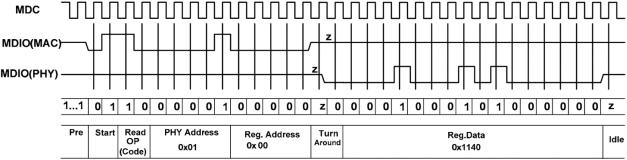

MDIO接口读时序图如下图所示:
图 24.1.5 MDIO接口读时序图

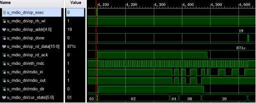

上图是以PHY地址为0x01,从寄存器地址0x00读出数据为例。整个读操作过程的MDC时钟由MAC驱动,同时MAC驱动MDIO引脚输出前导码+帧开始+操作码+PHY地址+寄存器地址,随后MDIO引脚切换至PHY驱动。在第一个TA位,MDIO引脚为高阻状态,第二个TA位为低电平,表示PHY芯片成功响应,并且接下来会输出16位寄存器数据;而如果第二个TA位处于高电平,则PHY芯片响应失败,有可能PHY地址不正确或者其它时序的错误。
需要注意的是,PHY在MDC时钟的上升沿采集数据,为保证数据的稳定传输,MAC在MDC的下降沿更新MDIO引脚的数据。当MDIO引脚切换至PHY驱动时,MDIO数据在MDC时钟的下降沿更新,因此MAC在MDC时钟的上升沿采集数据。在读操作结束后,MAC将MDIO引脚输出高阻,此时MDIO引脚的外部上拉电阻会将MDIO引脚拉高,此时MDIO接口处于空闲状态。

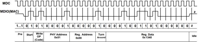

MDIO接口写时序图如下图所示:
图 24.1.6 MDIO接口写时序图
上图是以PHY地址为0x01,向寄存器地址0x00写入0x1340为例,在整个写操作过程中,MDC时钟和MDIO引脚一直由MAC端驱动,按照MDIO接口写通信协议开始传输数据。需要注意的是,PHY在MDC时钟的上升沿采集数据,为保证数据的稳定传输,MAC在MDC的下降沿将数据更新至MDIO引脚。在写操作结束后,MAC将MDIO引脚输出高阻,此时MDIO引脚的外部上拉电阻会将MDIO引脚拉高,此时MDIO接口处于空闲状态。

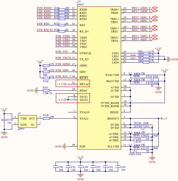

以太网PHY芯片(B50610)
1)PHY地址
B50610芯片的PHY地址由TEST[3:2]和PHYA[0]引脚决定,如下图所示:
图 24.1.7 PHY地址选择
从上图可以看出,PHY地址根据TEST[3:2]和PHYA[0]引脚的不同,共有4个不同的PHY地址。领航者ZYNQ开发板上的以太网PHY芯片TEST[3:2]和PHYA[0]均为高电平(原理图见本章硬件设计部分),因此PHY地址为5’h19。

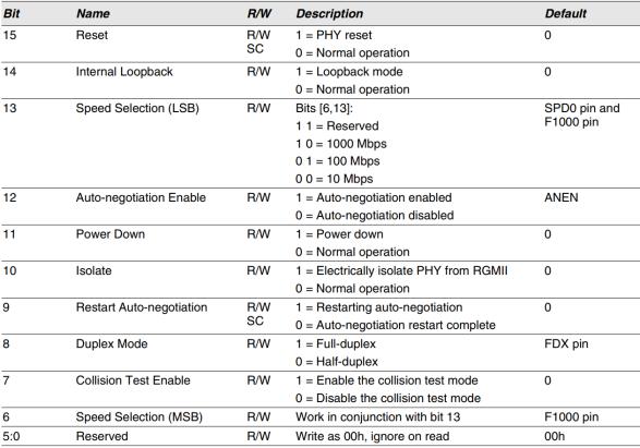

3)寄存器
B50610共有32位寄存器,这里我们仅介绍常用的两个寄存器,控制寄存器和状态寄存器。
控制寄存器(地址:0x00)用于芯片的复位和其它功能的控制,各个位的说明如下图所示:
图 24.1.8 控制寄存器说明
部分常用位的说明如下:
Bit[15]:软件复位,1:PHY复位 0:正常模式;
Bit[14]:内部环回模式,1:本地环回模式 0:正常模式;
Bit[12]:自动协商使能 1:自动协商使能 0:自动协商不使能;
Bit[9]:重启自协商,1:重新开始自协商 0:自协商重启完成。

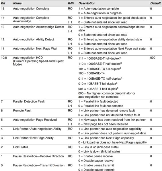

状态寄存器(0x19)用于获取当前芯片的工作状态,各个位的说明如下图所示:
图 24.1.9 :状态寄存器说明
部分常用位的说明如下:
Bit[15]:自协商完成 1:自协商完成 0:正在进行自协商;
Bit[10:8]:当前连接速度和双工模式;
111:1000Mbps全双工传输;
110:1000Mbps半双工传输;
101:100Mbps,传输介质为2对高质量的双绞线,一对用于发送数据,一对用于接收数据, 全双工传输;
100:100Mbps,传输介质为4对3类非屏蔽(UTP)双绞线,仅支持半双工;
011:100Mbps,传输介质为2对高质量的双绞线,一对用于发送数据,一对用于接收数据,半双工传输;
010:10Mbps,全双工通信;
001:10Mbps,半双工通信;
000:未连接或者自协商尚未完成;
Bit[2]:连接状态, 1:连接成功 0:连接失败。

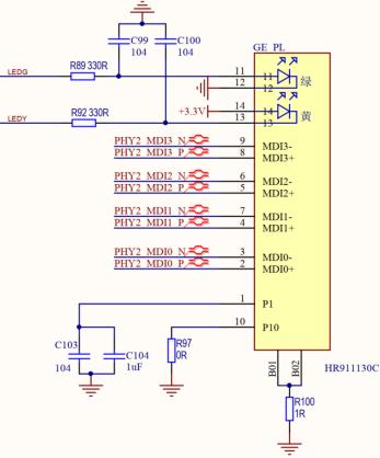

领航者ZYNQ开发板上有两个千兆网口,本次实验使用的是PL端的网口。PL端的RJ45接口用于连接网线,其原理图如下图所示:
图 24.3.1 RJ45接口原理图
上图中的LEDG和LEDY是PHY输出的LED信号,用于控制RJ45接口上的LED灯,PHY0_MDIOP/N~ PHY3_MDIOP/N是PHY和RJ45接口间的差分信号线,用于传输数据。
以太网的数据传输离不开以太网PHY(物理层)芯片的支持,物理层定义了数据发送与接收所需要的电信号、线路状态、时钟基准、数据编码和电路等,并向数据链路层设备提供标准接口。我们的领航者ZYNQ开发板上使用的PHY芯片为博通公司的B50610,其原理图如下图所示:
图 24.3.2 以太网接口原理图
B50610是一个千兆以太网物理层收发器,支持1000/100/10Mbps通信速率,该芯片内部的参数可以通过MDIO接口进行配置。由上图可知,TEST[3:2]和PHYA[0]引脚均连接高电平,结合图 24.1.7可知,该PHY地址为5’h19。
原理图中的ETH_MDC和ETH_MDIO引脚均连接了上拉电阻,在空闲状态下,当FPAG控制ETH_MDIO引脚输出高阻状态时,ETH_MDIO会被上拉至高电平。

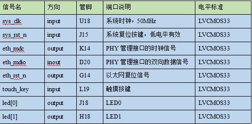

本章主要完成MDIO接口的读写测试功能,因此以太网的引脚只用到了ETH_RESET_N、ETH_MDC和ETH_MDIO引脚。本实验中,各端口信号的管脚分配如下表所示:
表 24.3.1 MDIO接口读写测试实验管脚分配
对应的XDC约束语句如下所示:

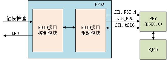

根据实验任务,我们可以大致规划出系统的控制流程:首先每隔一段时间通过MDIO接口从PHY内部寄存器中读取状态控制寄存器,从而获取到自协商完成状态、连接状态和连接速度,将网口的连接速度通过LED灯进行指示;当FPGA检测到TPAD触摸按键按下时,开始通过MDIO接口对PHY进行软复位,在软复位完成后,PHY会重新开始自协商,此时LED灯仍然会每隔一段时间获取当前网口的连接状态以及连接速度。由此画出系统的功能框图如下图所示:
图 24.4.1 MDIO接口读写测试系统框图
MDIO接口驱动模块实现了对MDIO接口的读写驱动。MDIO接口控制模块根据输入的触摸按键,实现了对MDIO接口驱动模块的写操作,并每隔一段时间对MDIO接口驱动模块进行读操作,将获取到的网口连接状态与速度通过LED灯进行指示。

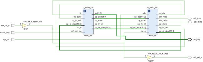

各模块端口及信号连接如下图所示:
图 24.4.2 顶层模块原理图
由上图可知,FPGA顶层模块例化了以下两个模块,MDIO接口控制模块(mdio_ctrl)和MDIO接口驱动模块(mdio_dri),实现了各模块之间的数据交互。其中MDIO接口驱动模块预留了用户接口,方便对MDIO接口进行读写操作。
当FPGA通过MDIO控制模块向MDIO驱动模式读写数据时,拉高触发控制信号op_exec来触发MDIO驱动模块,op_rh_wl用于表示读或者写操作,当op_rh_wl为低电平时,MDIO驱动模块执行写操作,当op_rh_wl为高电平时,MDIO驱动模块执行读操作。op_addr表示读写寄存器地址,op_wr_data信号表示写入的数据,op_rd_data信号表示从MDIO接口的寄存器中读到的数据。当读或者写操作完成时,MDIO驱动模块会产生一个时钟周期的op_done信号,表示MDIO驱动模块读或者写操作完成。

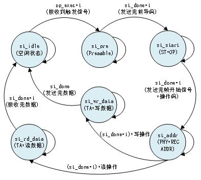

由前面的MDIO接口读写时序图我们可以发现,MDIO驱动模块非常适合采用状态机来编写。状态机的状态跳转图如图 24.4.3所示,总共有6个状态,分别为st_idle(空闲状态)、st_pre(发送前导码状态)、st_start(发送帧开始+操作码)、st_addr(发送PHY地址+寄存器地址)、st_wr_data(发送TA+写入数据)和st_rd_data(接收TA+接收数据)。当状态机处于空闲状态时,如果触发信号拉高(op_exec=1),状态机进入发送前导码状态。另外当状态机处于st_addr时,在发送完PHY地址和寄存器地址之后,接下来状态机根据读或者写操作来跳转至st_wr_data状态或者st_rd_data状态。在读或者写完数据后,状态机重新跳转至空闲状态。
图 24.4.3 状态跳转图
程序中我们采用的是三段式状态机,由于代码较长,这里仅贴出部分代码,代码如下:

MDIO控制模块代码如下:

- 110 if(op_rd_data[15] == 1'b1 && op_rd_data[2] == 1'b1) begin
- 111 if(op_rd_data[10:9] == 2'b11)
- 112 speed_status <= 2'b11; //1000Mbps
- 113 else if((op_rd_data[10:9] == 2'b10)||(op_rd_data[10:8] == 3'b011))
- 114 speed_status <= 2'b10; //100Mbps
- 115 else if((op_rd_data[10:8] == 3'b010)||(op_rd_data[10:8] == 3'b001))
- 116 speed_status <= 2'b01; //10Mbps
- 117 else
- 118 speed_status <= 2'b00; //连接失败或者自协商尚未完成
- 119 end

程序中第44至第60行代码实现计数定时的功能,每当计数器计数到1000000-1时,会产生一个周期的脉冲信号(timer_done)。该模块输入的时钟频率为6.25Mhz,因此定时周期为160ms。
程序中第62行至第125行代码根据软复位信号对MDIO接口进行软复位,并定时读取以太网的连接状态。其中程序中第107行至122行代码,根据状态寄存器的值,为连接速率状态位(speed_status)赋值。

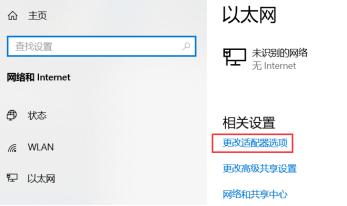

点击“更改适配器”选项,弹出如下图所示界面。
图 24.5.5 “网络适配器界面”

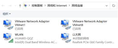

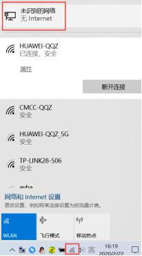

如果看到上图“以太网”显示未识别的网络之后,说明硬件连接是没有问题的,接下来鼠标右击以太网,选择 “连接”,如图 24.5.6和图 24.5.7所示。
图 24.5.6 鼠标右击后选择“状态
图 24.5.7 以太网连接速度
由上图可知,开发板和电脑自协商的通信速率为1Gbps(1000Mbps)。
