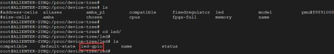

编译完成之后将system-top.dtb文件重命名为system.dtb,然后将其拷贝到开发板的SD启动卡Fat分区,替换掉之前的system.dtb文件,然后重启开发板,进入到/proc/device-tree目录下,可以看到我们的led节点,进入到led节点目录下,如下所示:
图 38.3.2 led节点下的属性
可以看到有一个“led-gpio”文件,这就是我们前面新添加的属性。因为led-gpio属性的值是引用别的节点,所以直接用cat命令看不到这个文件的东西,我们可以使用od命令查看,如下所示:
图 38.3.3 od命令查看属性
所以可以知道它里面是有东西的。

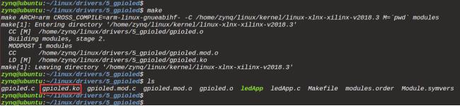

27.3.2LED灯驱动程序编写
设备树准备好以后就可以编写驱动程序了,本章实验在第二十五章实验驱动文件dtsled.c的基础上修改而来。首先在drivers目录下新建名为“5_gpioled”文件夹,然后在5_gpioled文件夹里面新建gpioled.c文件,在gpioled.c里面输入如下内容:
示例代码27.3.2.1 gpioled.c文件内容

第26行,使用include包含of_gpio.h头文件,因为我们的代码中使用到了与gpio相关的OF函数。
第28~29行,定义led设备的设备号数量以及led设备的名字。
第32~41行,定义了struct gpioled_dev结构体,在第二十五章的基础上加入led_gpio用来表示GPIO的编号。
第80~98行,使用gpio_set_value函数替代第二十五章直接操作GPIO寄存器的做法,那么这个函数我们在前面一张给大家介绍过了。
第125~129行,跟之前是一样的,从设备树中获取led节点,包括后面读取“status”属性以及“compatible”属性。
第153~157行,重点在这里,使用of_get_named_gpio函数获取设备树中led节点指定的gpio管脚,得到一个GPIO编号,那么这个编号是linux内核GPIO子系统对gpio的编号,一个编号就对应一个gpio,那么我们这里得到的这个编号就对应设备树中led-gpio指定的那个管脚(gpio0_7---MIO7)。得到GPIO编号之后使用gpio_is_valid函数判断编号是否是有效编号。
第162~166行,通过gpio_request函数去申请对该gpio管脚的使用权。
第169行,通过gpio_direction_output函数将gpio设置为输出模式。
第172~179行,根据led节点的“default-state”属性初始化LED的状态,使用gpio_set_value函数设置gpio输出高或低电平。

输入如下命令编译出驱动模块文件:
编译成功以后就会生成一个名为“gpioled.ko”的驱动模块文件,如下所示:
图 38.4.2 编译驱动模块
