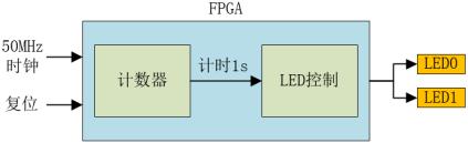

程序设计 由于发光二极管的阳极与ZYNQ的管脚相连,只需要改变与LED灯相连的ZYNQ管脚的电平,LED灯的亮灭状态就会发生变化。当ZYNQ管脚为高电平时,LED灯点亮;为低电平时,LED灯熄灭。 本次设计的模块端口及信号连接如下图所示: 图 6.4.1 LED灯模块原理图 其中,计数器对50MHz时钟进行计数,从而达到计时的目的。计数器在每次计时到1秒之后清零,然后重新开始计数,计数的值用于控制LED的显示状态。当计数器的值小于0.5s时,就把LED0点亮并把LED1熄灭;每当计数器的值大于0.5s时,就把LED0熄灭并把LED1点亮,以此实现两个LED的交替闪烁。 LED闪烁模块的代码如下:

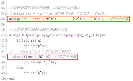

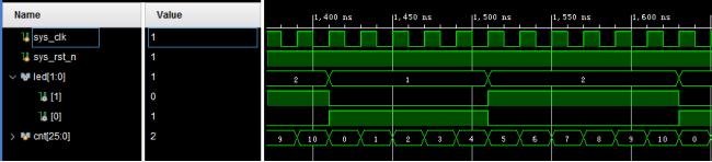

本程序中输入时钟为50MHz,所以一个时钟周期为20ns(1/50MHz)。因此计数器cnt通过对50MHz系统时钟计数,计时到1s,需要累加1s/20ns=5000_0000次。在代码第23行,每当计时到1s计数器清零一次。 同时,在代码的第16行,对根据计数器的计数值来赋值两个LED的状态。当计数值小于26'd2500_000即计时到1s中的前500ms时,LED0点亮LED1熄灭;当计数值大于等于26'd2500_000,即计时到1s中的后500ms时,LED0熄灭LED1点亮。当计数到1s时,计数器又会回0,重复此过程。以此实现两个LED的交替闪烁。 为了验证我们的程序,我们在Vivado内对代码进行仿真。为了更容易地看到仿真现象,我们将源代码中的计数器的最大计数值修改为5,然后再仿真,如下图所示: 图 6.4.2 仅用于仿真的代码 Testbench模块代码如下:

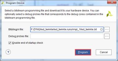

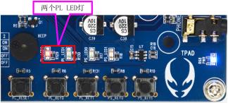

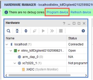

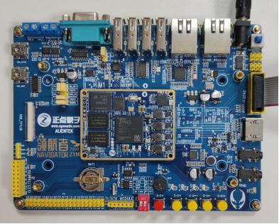

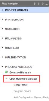

仿真得到的波形图如下图所示: 图 6.4.3 仿真波形图 从图 6.4.3中可以看到,计数器cnt的值在0到10之间循环计数。当cnt的值小于5时,led0为高电平;大于5时led0为高电平。两个LED的状态随着计数器的计数循环翻转,实现LED闪烁的效果。 下载验证 编译工程并生成比特流.bit文件后,点击Vivado左侧“Flow Navigator”窗口最下面的“Open Hardware Manager”按钮如下图所示。 图 6.5.1 Hardware Manager界面 此时将Xilinx下载器一端连接电脑,另一端与开发板上的JTAG下载口连接,开发板连接电源线,如下图所示: 图 6.5.2 领航者开发板连接实物图 注意!一定要先把下载器的一端连接到了电脑、另一端连接了JTAG接口之后,再给开发板上电!否则,对开发板的JTAG接口进行带电热插拔,有一定概率会损坏JTAG接口! 开发板连接好电源线和下载器后,打开开发板电源开关,点击“Hardware”窗口中的“Auto Connect”图标,如下图所示: 图 6.5.3 “Auto Connect”图标 在“Hardware”子窗口中出现如下界面就表示Vivado就已经和下载器连接成功了,如下图所示: 图 6.5.4 与下载器连接成功 我们点击上图中的“Program Device”,弹出的界面如下图所示: 图 6.5.5 下载比特流界面 此时Bitstream File一栏会自动识别到工程的比特流文件,我们直接点击“Program”按钮下载程序,程序下载完成后,PL配置完成灯会点亮(LED3),此时我们可以看到位于底板上的两个LED灯在不断地闪烁,如下图所示: 图 6.5.6 两个PL LED灯交替闪烁 |
