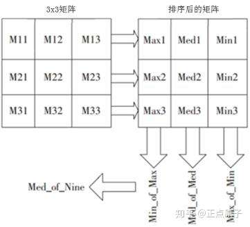

关于中值滤波如何快速求得中值,有多种方法实现,例如冒泡排序法、选择排序法等方法。但是用Verilog实现这些排序算法不仅会很复杂而且运算速率也会大大降低。在本章实验中我们采用流水线操作的方式,在图像的3x3矩阵中实现快速排序。我们给出如下图的算法流程框图:
图 27.1.3 中值滤波算法框图

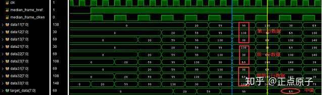

首先我们生成一个3x3的像素阵列,然后在分别对每行3个像素进行排序,得出每行的最大、 中值和最小值(如上图Max1、Med1和Min1)。接着,对排序后的矩阵进行处理,即提取三个最大值中的最小值(Minz_of_Max),三个中间值的中间值(Med_of_Med),以及三个最小值中的最大值(Max_of_Min)。最后,将得到的三个值,再次取中值,最终求得9个像素的中值。

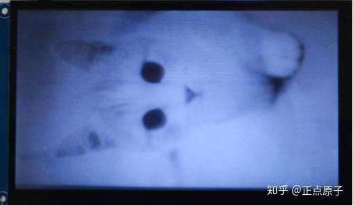

本章我们利用OV5640摄像头采集RGB565数据,将采集的数据转换为YUV数据,然后对灰度数据进行中值滤波处理,最后通过LCD显示。

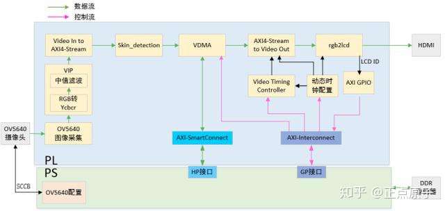

本次实验的系统框图如下:
图 27.3.1 实验系统框图

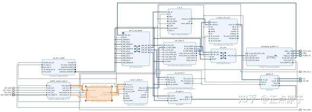

VIP模块的IP核在Block Design中的连接图如下:
图 27.3.2 VIP模块在Block Design中的连接图

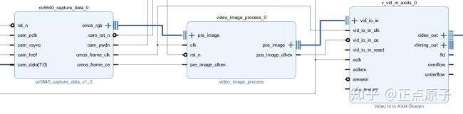

图 27.3.2中的video_image_process_0就是本次实验中完成的视频图像处理模块(VIP),它在摄像头数据采集模块ov5640_capture_data_0和IP核v_vid_in_axi4s_0之间负责完成灰度转换和中值滤波等图像处理。

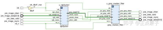

VIP(video_image_process)模块包含“RGB转Ycbcr”和“中值滤波”两个模块。VIP内部两个模块的连接图如下所示:
图 27.3.3 VIP内部模块连接图
图 27.3.3中u_rgb2ycbcr模块负责完成灰度转换,而u_gray_median_filter则负责将转换得到的灰度图像进行中值滤波。
VIP模块顶层例化代码如下:

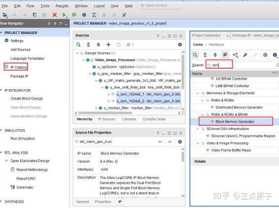

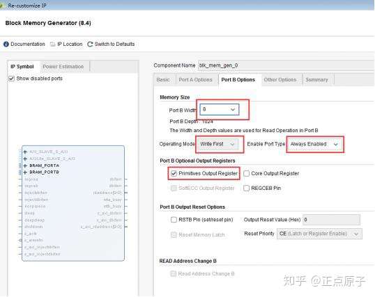

为了获得3x3的滤波模板,我们需要使用RAM来存储图像前两行的数据,而当前输入的图像数据作为第三行,如代码中第55行所示。而在代码的第61至71行,当第三行数据到达时,我们通过调用line_shift_RAM_8bit模块,读出寄存在RAM中的前两行数据,从而获得一个“三行一列”的像素数据。三行数据分别位于row1_data、row2_data和row3_data三个变量中,其中row3_data表示当前行(第三行)图像数据。

在模块中我们例化了两个伪双端RAM(一个端口只能读,一个端口只能写),用于存储两行图像,以生成图像矩阵的列数据。下面我们简单介绍一下如何调用并配置这两个RAM IP核。
首先在左侧“Flow Navigater”下点击“IP Catalog”,再在右侧弹出的界面宽内输入“ram”,选择“Block Memory Generator”并双击打开,进入RAM配置界面。
图 27.3.5 RAM选择界面

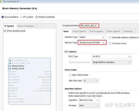

接下来进入RAM配置界面,如下图所示:
图 27.3.6 RAM配置界面
在“Basic”页面,我们将name一栏设置为“blk_mem_gen_0”,RAM类型设为“Simple Dual Port RAM”,即伪双端口类型,如上图红色标注部分。

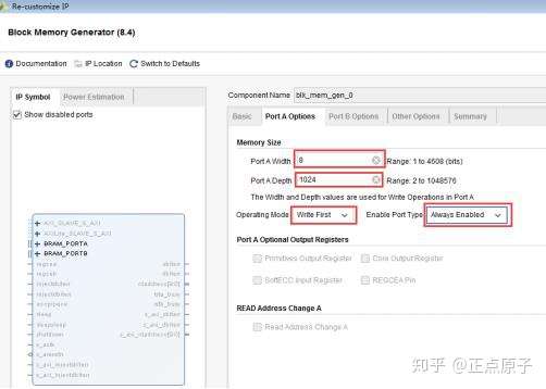

接着就是“Port A Options”页面的配置,如下图所示:
图 27.3.7 Port A Options配置
Port A端口用于向RAM中写入数据。如上图所示,我们将RAM的位宽设置为8,深度设置为1024,操作模式设置为先写模式,写使能设置为时钟使能。如上图红色标记部分。
接着配置“Port B Options”页面,Port B端口用于从RAM中读取数据。同样的,将位宽设置为8,深度设置为1024,操作模式设置为先写模式,写使能设置为始终使能,同时选择“Primitives Output Register”输出寄存选项(RAM中的数据会寄存一个周期后输出)。如下图所示:
图 27.3.8 Port B Options页面配置
到这里我们RAM的配置基本完成,后面两项保持默认即可,最后生成IP核就完成了RAM的设置。

在median_3x3模块实现了简介中所介绍的取中值的快速算法,如下图所示:
图 27.3.9 取中值快速算法
图 27.3.9中所示的算法在模块中的实现共分为三步:第一步(step1),我们例化了三次stor3模块,用以对矩阵的每一行数据进行排序,分别求出矩阵每一行的最小值、中值和最大值,如程序第58到96行;第二步(step2),再例化三次stor3模块,与之前不同的是,我们此处stor3模块的输入是step1得到的三行数据每一行的三个最小值、三个中值和三个最大值,并输出三个最小值的最大值,三个中值的中间值以及三个最大值的最小值,如代码第98到136行;第三步(step3),再次例化sort3,并以step2中得到的三个最小值、中值及最大值作为输入,取三个值的中值,如代码第138行到150行。
经过以上三步排序操作,我们就能得到一个像素在其8邻域模板上的中值。由于在求得中之过程中,step1、step2和step3一共需要消耗三个时钟周期,一次我们需要将median_frame_vsync、median_frame_href和median_frame_clken三个信号延迟三个时钟周期以作同步,如代码第152到164行。

我们对模块median_3x3进行中值提取的结果进行了 仿真,仿真结果如下图所示:
图 27.3.10 中值滤波仿真图
如上图所示,红色标记部分,矩阵的三行数据分别为{99,138,30}、{138,30,69}和{30,69,108}按本文中所介绍的中值滤波算法可以求得中值为69。由于median_filter模块的中值提取操作共消耗了三个时钟周期,所以中值(mid_value)会在三个时钟周期后输出,上图仿真结果图也表明中值是在三个周期后输出。如图中红色圆圈所指示,模块输出的中值也是69,与我们计算的相同,这说明中值提取成功。
到这里,我们的VIP模块就介绍完了,我们要将模块打包成IP并添加到工程的IP库中,方便在Block Design中进行调用。连线后的 Block Design 如下图所示:
图 27.3.11 Block Design整体框图
接下来验证当前设计。验证完成后弹出对话框提示没有错误或者关键警告,点击“OK”。如果验证结果报出错误或者警告,则需要重新检查设计。为工程添加的约束文件与“OV5640摄像头LCD显示”完全相同,有关这一部分内容请读者参考“OV5640摄像头LCD显示”实验。

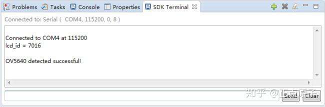

27.5下载验证
“OLED/CAMERA”插座上,并将 HDMI 电缆一端连接到开发板上的 HDMI 插座、另一端连接到显器。将下载器一端连电脑,另一端与开发板上的 JTAG 端口连接,连接 电源线并打开电源开关。在 SDK 软件下方的 SDK Terminal 窗口中点击右上角的加号设置并连接串口。然后下载本次实验硬件设计过程中所生成的 BIT 文件,来对 PL 进行配置。最后下载软件程序,下载完成后, 在下方的 SDK Terminal中可以看到应用程序打印的信息,如下图所示:
图 27.5.1 中值滤波实验串口打印信息
下载完成后,我们可以看到LCD屏上的灰度图像。我们可以看到中值滤波处理后的图像与原图几乎没有差别,这是因为现如今的彩色摄像头的采集的图像质量都很高,含有的干扰很少,因此在中值滤波前后图像差别不明显,中值滤波结果可以用仿真来验证。
图 27.5.2 LCD显示中值滤波灰度图
