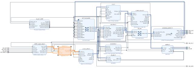

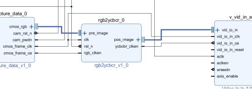

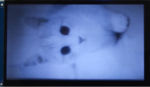

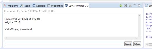

在RGB转成Ycbcr格式的算法换算过程中,我们需要提取RGB信号的红绿蓝分量,我们只需取24位RGB数据的高8位、中8位和低8位我作为红绿蓝三原色分量就可以了,如代码第48之51行所示;下面就是进行RGB转YCbCr算法的HDL实现:第一步,先计算出算法公式中括号里每一个乘法的乘积,如代码第78至102行所示;第二步,计算出Y、Cb、Cr括号内的值,代码104至117行;第三步,右移 8Bit,由于 Step2 计算结果为 16Bit, 因此直接提取高8位 即可,代码如119至131行所示。下图为RGB转YUV的算法公式: 图 25.3.3 RGB转YUV算法公式 实际上从第一步到第三步的运算, 均直接通过寄存器描述,没有顾虑时序问题。但在实际电路中会有一个数据流上的先后顺序,这三步操作同时对连续数据进行处理,通过这种方式实现硬件加速的方法称为流水线设计。前面计算出 Y、cb、 cr 我们消耗了step1、step2、step3这三个时钟, 因此需要将输入的场信号、时钟使能信号和数据有效信号同步移动 3 个时钟,如代码第134值145行。 根据实验任务,我们需要输出的是灰度数据,因此我们需要用计算得到的灰度Y来作为图像cb、cr分量,如代码第59行所示: 59 assign gray_data = {img_y,img_y,img_y}; 我们在设计完代码后,需要将设计好的代码封装成IP核,以便于后续设计,有关IP核的封装请参考第十七章“IP核封装与接口定义”实验。 连线后的 Block Design 如下图所示: 图 25.3.4 Block Design整体示意图 接下来验证当前设计。验证完成后弹出对话框提示没有错误或者关键警告,点击“OK”。如果验证结果 报出错误或者警告,则需要重新检查设计。 为工程添加的约束文件与“OV5640 摄像头 LCD 显示”完全相同,有关这一部分内容请读者参考“OV5640 摄像头 LCD 显示”实验。 最后在左侧 Flow Navigator 导航栏中找到 PROGRAM AND DEBUG,点击该选项中的“ Generate Bitstream”,对设计进行综合、实现、并生成 Bitstream 文件。在生成 Bitstream 之后,在菜单栏中选择 File > Export > Export hardware 导出硬件, 并在弹出的对话框中,勾选“Include bitstream”。然后在菜单栏选择 File > Launch SDK, 启动 SDK 软件。 25.4软件设计 本实验软件设计与OV5640摄像头LCD显示实验像是完全相同,在本章节就不再赘述,有需要的小伙伴可以参考OV5640摄像头LCD显示实验软件设计部分。 25.5下载验证 编译完工程之后我们就可以开始下载程序了。将 OV5640 摄像头模块插在启明星Zynq开发板的“OLED/CAMERA”插座上,并将 LCD 的排线接头插入开发板上的 LCD 接线座。将下载器一端连电脑, 另一端与开发板上的 JTAG 端口连接,连接电源线并打开电源开关。 在 SDK 软件下方的 SDK Terminal 窗口中点击右上角的加号设置并连接串口。然后下载本次实验硬件 设计过程中所生成的 BIT 文件,来对 PL 进行配置。最后下载软件程序,下载完成后, 在下方的 SDK Terminal中可以看到应用程序打印的信息,如下图所示: 图 25.5.1 串口打印信息窗口 同时, RGB LCD 液晶屏上显示出 OV5640 摄像头采集的图像的灰度图,说明本次 OV5640 摄像头 LCD 屏显示的实验在启明星 ZYQN 开发板上验证成功,如下图所示: 图 25.5.2 LCD屏显示结果 |
