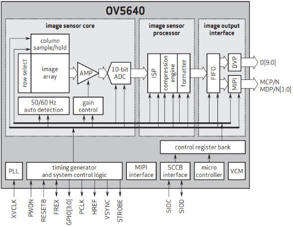

OV5640是一款1/4英寸单芯片图像传感器,其感光阵列达到2592*1944(即500W像素),能实现最快15fps QSXVGA(2592*1944)或者90fps VGA(640*480)分辨率的图像采集。传感器采用OmniVision推出的OmniBSI(背面照度)技术,使传感器达到更高的性能,如高灵敏度、低串扰和低噪声。传感器内部集成了图像处理的功能,包括自动曝光控制(AEC)、自动白平衡(AWB)等。同时该传感器支持LED补光、MIPI(移动产业处理器接口)输出接口和DVP(数字视频并行)输出接口选择、ISP(图像信号处理)以及AFC(自动聚焦控制)等功能。
OV5640的功能框图如下图所示:
图 23.1.1 OV5640功能框图
由上图可知,时序发生器(
timing generator)控制着感光阵列(image array)、放大器(AMP)、AD转换以及输出外部时序信号(VSYNC、HREF和PCLK),外部时钟XVCLK经过PLL锁相环后输出的时钟作为系统的控制时钟;感光阵列将光信号转化成模拟信号,经过增益放大器之后进入10位AD转换器;AD转换器将模拟信号转化成数字信号,并且经过ISP进行相关图像处理,最终输出所配置格式的10位视频数据流。增益放大器控制以及ISP等都可以通过寄存器(registers)来配置,配置寄存器的接口就是SCCB接口,该接口协议兼容IIC协议。

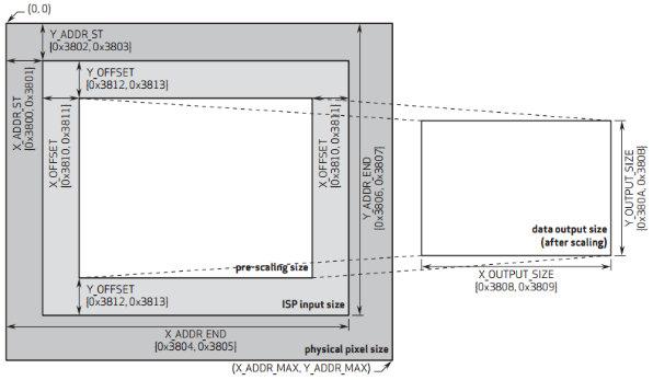

输出图像参数设置
接下来,我们介绍一下OV5640的ISP输入窗口设置、预缩放窗口设置和输出大小窗口设置,这几个设置与我们的正常使用密切相关,有必要了解一下,它们的设置关系如下图所示:
图 23.1.3 图像窗口设置
ISP输入窗口设置(ISP Input Size)允许用户设置整个传感器显示区域(physical pixel size,2632*1951,其中2592*1944像素是有效的),开窗范围从0*0~2632*1951都可以任意设置。也就是上图中的X_ADDR_ST(寄存器地址0x3800、0x3801)、Y_ADDR_ST(寄存器地址0x3802、0x3803)、X_ADDR_END(寄存器地址0x3804、0x3805)和Y_ADDR_END(寄存器地址0x3806、0x3807)寄存器。该窗口设置范围中的像素数据将进入ISP进行图像处理。
预缩放窗口设置(pre-scaling size)允许用户在ISP输入窗口的基础上进行裁剪,用于设置将进行缩放的窗口大小,该设置仅在ISP输入窗口内进行X/Y方向的偏移。可以通过X_OFFSET(寄存器地址0x3810、0x3811)和Y_OFFSET(寄存器地址0x3812、0x3813)进行配置。
输出大小窗口设置(data output size)是在预缩放窗口的基础上,经过内部DSP进行缩放处理,并将处理后的数据输出给外部的图像窗口,图像窗口控制着最终的图像输出尺寸。可以通过X_OUTPUT_SIZE(寄存器地址0x3808、0x3809)和Y_OUTPUT_SIZE(寄存器地址0x380A、0x380B)进行配置。注意:当输出大小窗口与预缩放窗口比例不一致时,图像将进行缩放处理(图像变形),仅当两者比例一致时,输出比例才是1:1(正常图像)。
图 23.1.3中,右侧data output size区域,才是OV5640输出给外部的图像尺寸,也就是显示在显示器或者液晶屏上面的图像大小。输出大小窗口与预缩放窗口比例不一致时,会进行缩放处理,在显示器上面看到的图像将会变形。

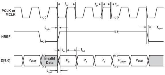

下图为OV5640输出图像数据的行时序图。
图 23.1.5 OV5640行时序图
从上图可以看出,传感器在HREF为高电平的时候输出图像数据,当HREF变高后,每一个 PCLK时钟,输出一个8位或者10位像素数据。比如我们采用QSXGA时序,RGB565格式输出,tp=2*tPclk,每2个字节组成一个像素的颜色,这样每行总共输出2592*2个PCLK,也就是2592*2个字节。

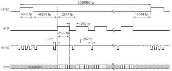

再来看看帧时序(QSXGA模式,分辨率2592*1944),如下图所示:
图 23.1.6 OV5640 QSXGA帧时序
由上图可知,VSYNC的上升沿作为一帧的开始,高电平同步脉冲的时间为5688tp,紧接着等待48276tp时间后,HREF开始拉高,此时输出有效数据;HREF由2592tp个高电平和252tp个低电平构成;最后一行图像数据输出完成之后等待14544tp时间,一帧数据传输结束。所以输出一帧图像的时间实际上是tFrame = 5596992tp。
从OV5640的行时序图和帧时序图可以发现,其输出时序和OV7725是非常相似的,只是时间参数不同而已,大家可以参考“OV7725摄像头LCD显示实验”中帧时序的介绍来学习OV5640的输出时序。

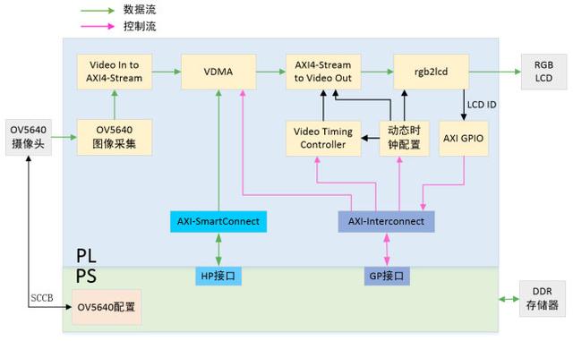

在系统架构上,本次实验与“OV7725摄像头LCD显示实验”也是类似的,只是用于采集摄像头数据的摄像头采集IP核稍微不同,即上文提到的一个管脚功能和赋值的不同。本次实验的系统架构如下图所示:
图 23.3.1 系统架构框图
有关整个系统架构的搭建过程,请读者参考OV7725摄像头LCD显示实验。连线后的设计画布如下图所示:

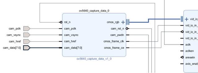

其中,OV5640图像采集模块如下图所示:
图 23.3.2 OV5640图像采集模块
ov5640_capture_data IP核的源代码与“OV7725摄像头LCD显示实验”中的ov7725_capture_data IP核的代码基本是一样的,唯一的不同点在于cam_pwdn信号的赋值,如下所示:

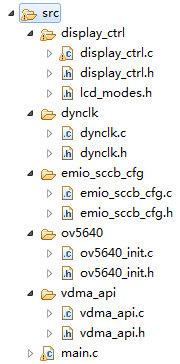

23.4软件设计
打开SDK后,我们创建一个Application Project,添加到工程中的源文件与“OV7725摄像头LCD显示实验”基本类似,不同之处在于,ov5640文件夹下存放用于初始化ov5640的源代码。如下图所示:
图 23.4.1 SDK工程的源文件

- 250 //设置输出像素个数
- 251 sccb_write_reg16(0x3808, cmos_h_pixel >> 8 ); //DVP 输出水平像素点数高4位
- 252 sccb_write_reg16(0x3809, cmos_h_pixel & 0x00FF); //DVP输出水平像素点数低8位
- 253 sccb_write_reg16(0x380a, cmos_v_pixel >> 8 ); //DVP输出垂直像素点数高3位
- 254 sccb_write_reg16(0x380b, cmos_v_pixel & 0x00FF); //DVP输出垂直像素点数低8位
- 255 sccb_write_reg16(0x380c, total_h_pixel >> 8 ); //水平总像素大小高5位
- 256 sccb_write_reg16(0x380d, total_h_pixel & 0x00FF); //水平总像素大小低8位
- 257 sccb_write_reg16(0x380e, total_v_pixel >> 8 ); //垂直总像素大小高5位
- 258 sccb_write_reg16(0x380f, total_v_pixel & 0x00FF); //垂直总像素大小低8位
- 配置代码较长,省略部分源代码……
