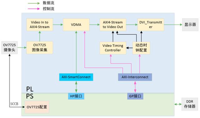

本次实验的系统架构与“OV7725摄像头LCD显示”实验基本相似,只是把读通道最后端的显示接口部分换成了HDMI显示,当然也不需要传送LCD ID的AXI_GPIO IP核了。系统架构如下图所示:
图 22.3.1 系统架构框图

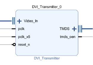

我们将“HDMI彩条显示”实验中的HDMI驱动部分封装成IP核,以便直接在IP Integrator设计画布中进行调用。有关在Vivado中自定义IP核的操作步骤,请参见“自定义IP核”实验。在IP Integrator设计画布中封装后的HDMI驱动IP核如下图所示:
图 22.3.2 HDMI驱动IP核

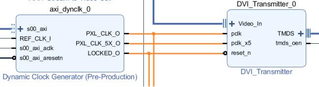

HDMI驱动IP核的Video_In输入接口连接到AXI_Stream to Video Out的输出接口,其需要两个输入时钟:“pclk”和“pclk_x5”,均由动态时钟生成IP核来提供。其复位信号由动态时钟生成IP核的锁定指示locked信号来驱动。如下图所示:
图 22.3.3 HDMI驱动IP核的时钟和复位信号

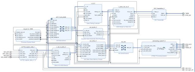

连线后的Block Design如下图所示:
图 22.3.4 整体Block Design框图
接下来验证当前设计。验证完成后弹出对话框提示没有错误或者关键警告,点击“OK”。如果验证结果报出错误或者警告,则需要重新检查设计。

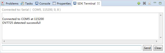

在SDK软件下方的SDK Terminal窗口中点击右上角的加号设置并连接串口。然后下载本次实验硬件设计过程中所生成的BIT文件,来对PL进行配置。最后下载软件程序,下载完成后,在下方的SDK Terminal中可以看到应用程序打印的信息,如下图所示:
图 22.5.1 串口打印的信息
