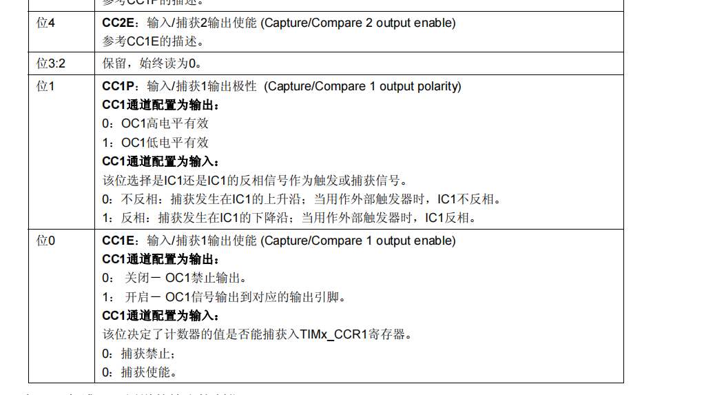

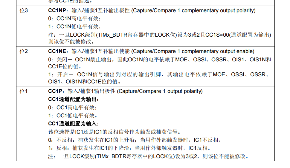

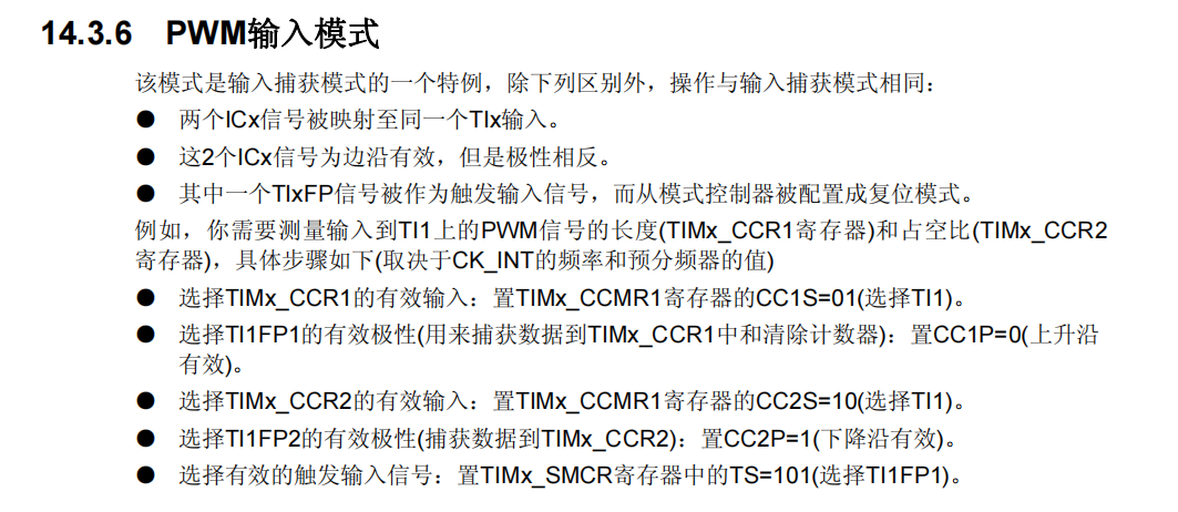

大家好! 近日,本人在调试超声波模块,遇到了要检测一段高脉冲时间宽度的问题。在网上搜了一圈儿后发现,介绍用输入捕获的人很多。 小弟就试了试,看了STM32 V3.5库中 tiM 一节的Input Capture 的例子。结果能测得两个上升沿或者两个下降沿之前的时间宽度。 请问各位朋友们:STM32TIMER的输入捕获功能的触发模式,可以上升沿和下降沿同时触发吗? 我看到的V3.5的库中的触发模式中有两个可以都触发的。可是我的Keil4.12自带的库里面,却没有TIM_ICPolarity_BothEdge 这个定义。 输入捕获功能可以设置上升沿和下降沿都进中断吗? 附:TIMER Input Capture 中中断触发方式的宏定义 #define TIM_ICPolarity_Rising ((uint16_t)0x0000) #define TIM_ICPolarity_Falling ((uint16_t)0x0002) #define TIM_ICPolarity_BothEdge ((uint16_t)0x000A) #define IS_TIM_IC_POLARITY(POLARITY) (((POLARITY) == TIM_ICPolarity_Rising) || ((POLARITY) == TIM_ICPolarity_Falling)) #define IS_TIM_IC_POLARITY_LITE(POLARITY) (((POLARITY) == TIM_ICPolarity_Rising) || ((POLARITY) == TIM_ICPolarity_Falling)|| ((POLARITY) == TIM_ICPolarity_BothEdge)) InputCapture.rar (12.76 KB ) |

看STM32参考手册的寄存器描述就知道了.或者TIM介绍.应该是可以的.
流程图和寄存器描述明确了F1的通用定时器绝对不允许双边检测(同一个位的0或1分别表示捕获上升或下降沿,你不可能让一个位同时为1和0),但是上升沿和下降沿也不可能同时发生啊,所以只要知道上升和下降的先后顺序,就可以在捕获中断种快速改为另一边的边沿触发。我实测中断改变后可以先后检测并记录时间戳,相减后得到按键时长实现按键长短按对应不同任务 至于你的#define TIM_ICPolarity_BothEdge ((uint16_t)0x000A),AH=1010B,发生在高级定时器上(通用定时器B3位图里写着无效)
