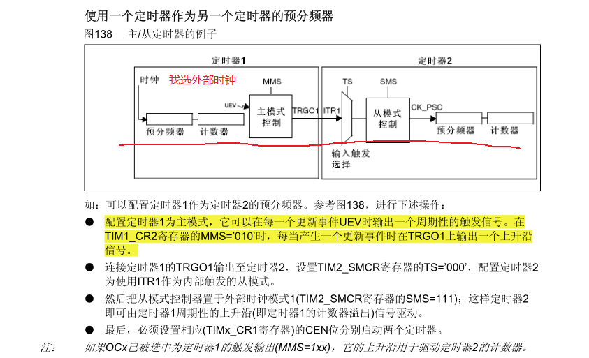

主要功能测量外部时钟频率?
配置timer1由外部时钟驱动,配置的大致路径如下图所示:(下图中的TRGO是直接驱动定其它定时器吗?) 具体程序代码如下: TIM_TimeBaseStructure.TIM_Prescaler=0; // TIM_TimeBaseStructure.TIM_CounterMode=TIM_CounterMode_Up; // TIM_TimeBaseStructure.TIM_Period=0xFFFF; // TIM_TimeBaseStructure.TIM_ClockDivision=TIM_CKD_DIV1; TIM_TimeBaseInit(TIM1,&TIM_TimeBaseStructure); TIM_TIxExternalClockConfig(TIM1,TIM_TIxExternalCLK1Source_TI1,TIM_ICPolarity_Rising,clk_div);// 现在如何配置Timer4从模式工作由Timer1的更新事件驱动,不知这样可以实现吗?该如何配置Timer4及Timer1呢? |
3个回答
嗨,TRGO是用來輸出觸發訊號的,所以可以當作其他定時器觸發源輸入
我用CubeMX的HAL庫可能會有所差異 至於要作什麼輸出,例如捕捉或者PWM就看您需求嚕 以上希望對您有用 |
