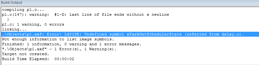

.Objectsp1.axf: Error: L6218E: Undefined symbol xTaskGetSchedulerState (referred from delay.o).

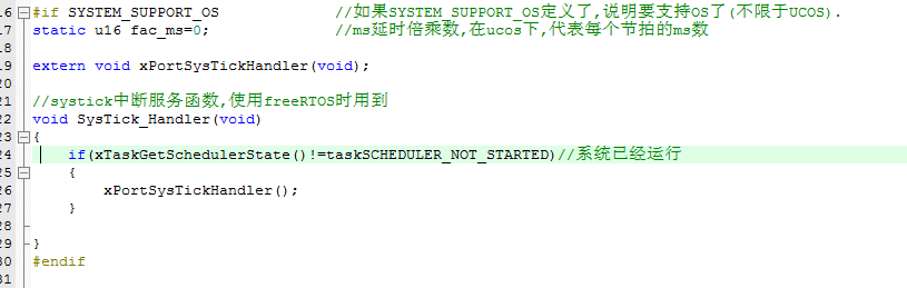

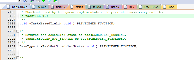

显示没有定义 xTaskGetSchedulerState ,返回看了几百遍,都有 #include "task.h" 但是为什么就说没有定义呢,打开 "task.h" 明明看到是有定义的啊,查找了几百遍是不是文件路径没包含头,也不是啊。 |

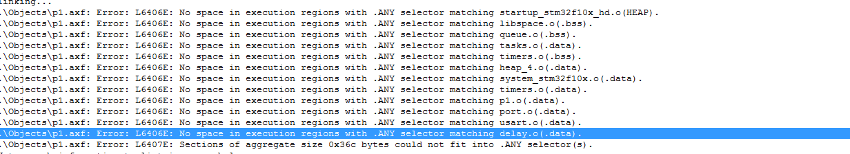

这是内存不够,你给FreeRTOS的内存管理的内存堆分了多大的内存?F429例程里面是46KB,但是F103最大只有64KB的内存!所以你要把configTOTAL_HEAP_SIZE改小,直到能编译下去
嗯,按你说的改可以了,我把内存改成16k就可以编译成功了。在板子上测试了,两个IO口是分开独立工作任务。不过有好多的warmming,还不太清楚如何去修改。
