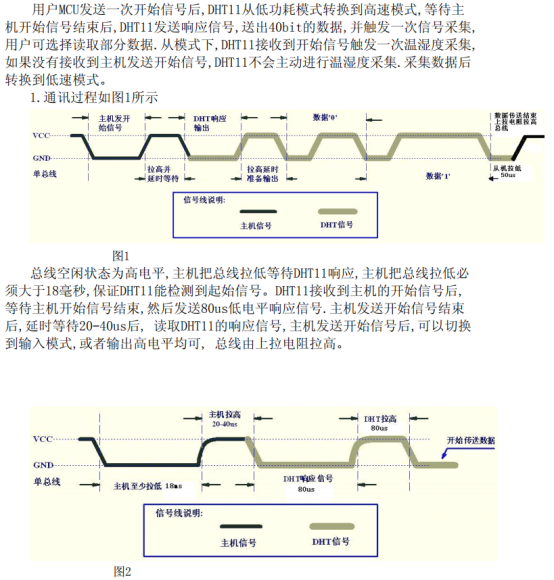

要测量温度传感器DHT11必须按照协议进行读取数据,接数据线到P0104引脚;
按照以下协议进行数据读取:
要注意引脚输入输出切换函数为:
R_IOPORT_PinCfg(&g_ioport_ctrl, BSP_IO_PORT_01_PIN_04, IOPORT_CFG_PORT_DIRECTION_OUTPUT);
R_IOPORT_PinCfg(&g_ioport_ctrl, BSP_IO_PORT_01_PIN_04 , BSP_IO_DIRECTION_INPUT );
编写DHT11读取程序如下:

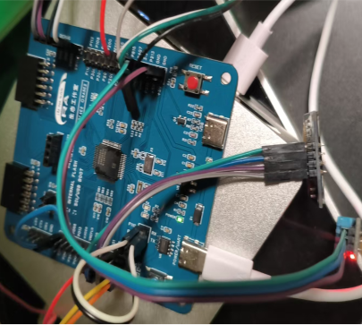

OLED显示和接线如图:
