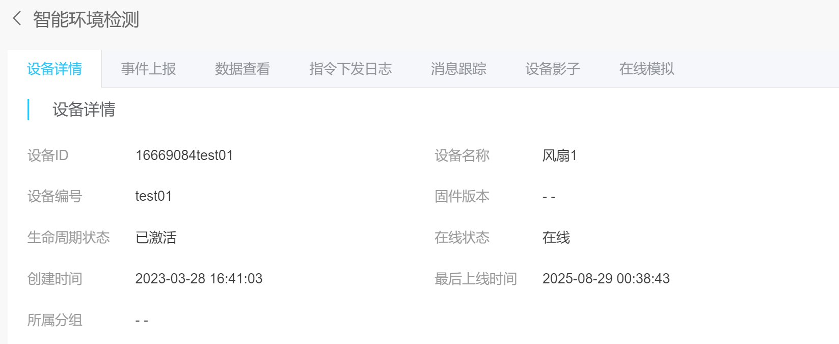

然后是在ctwing平台上注册一个账号,并根据官方手册的描述,新建产品,添加设备,ctwing平台地址:https://www.ctwing.cn/

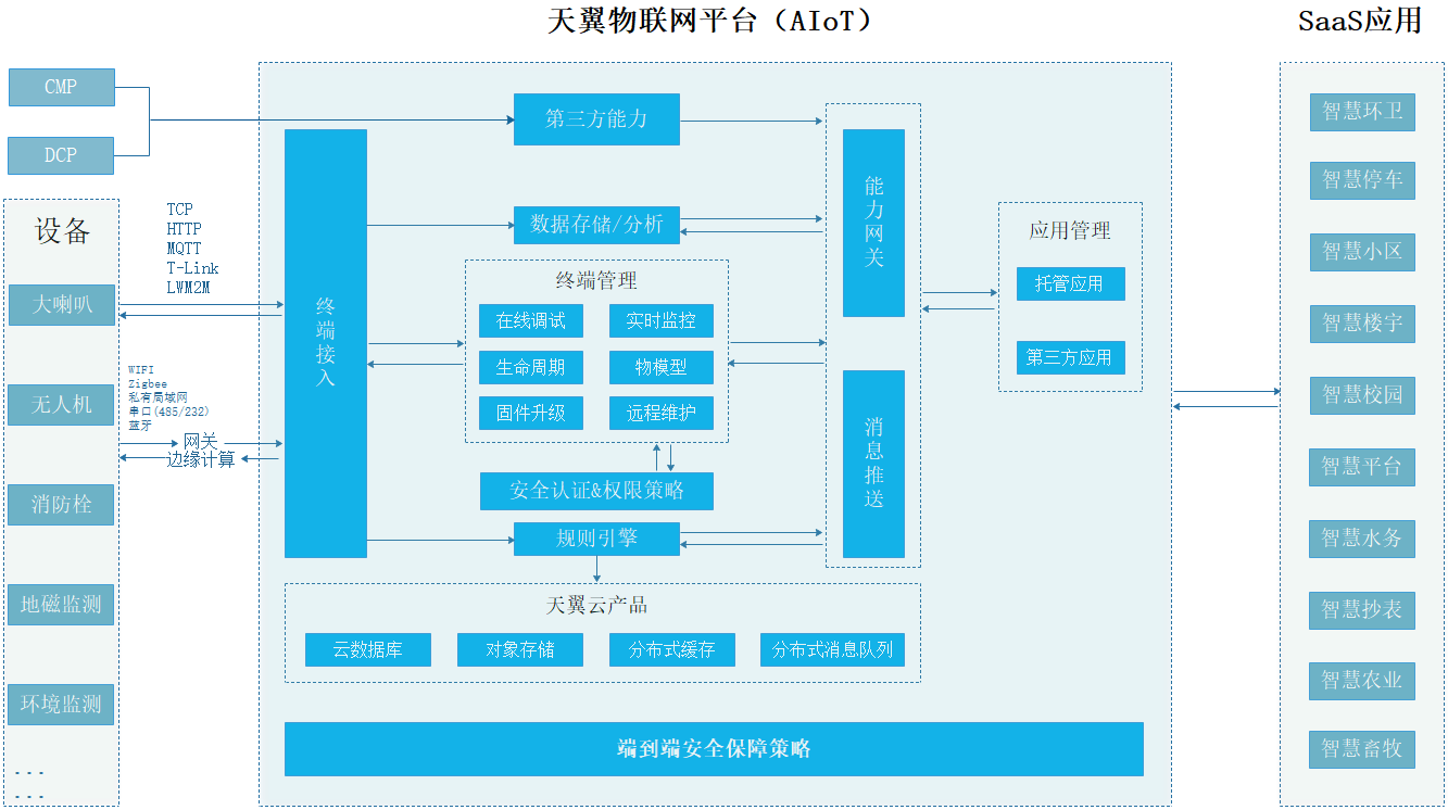

附上ctwing平台的介绍:
天翼物联网平台(AIoT)是中国电信倾力打造的智能终端汇聚、应用开发运行服务和轻量级应用提供的物联网平台,旨在降低物联网应用开发的准入门槛,降低智能硬件的接入门槛,提供端到端的解决方案,服务于终端开发商、个人极客开发者、能力提供商、应用开发商以及集团内部各生态圈。

这样的话,我们就能够实现mqtt登陆了:
登录完成之后,我们就可以使用publish和subcrib来订阅主题来实现后面的内容.

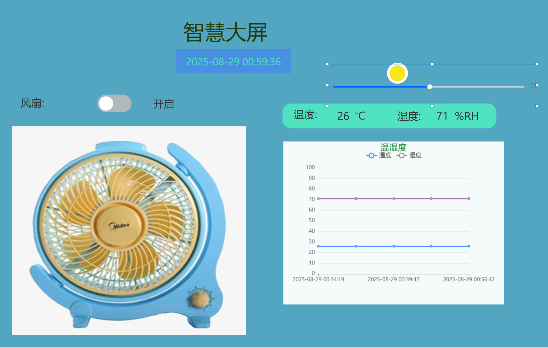

在完成设备登录之后,我们就要准备上传数据以及接收远程发送的指令了,然后还可以通过建立一个大屏界面来实现数据的可视化以及指令的下发:
咱们拭目以待吧.
