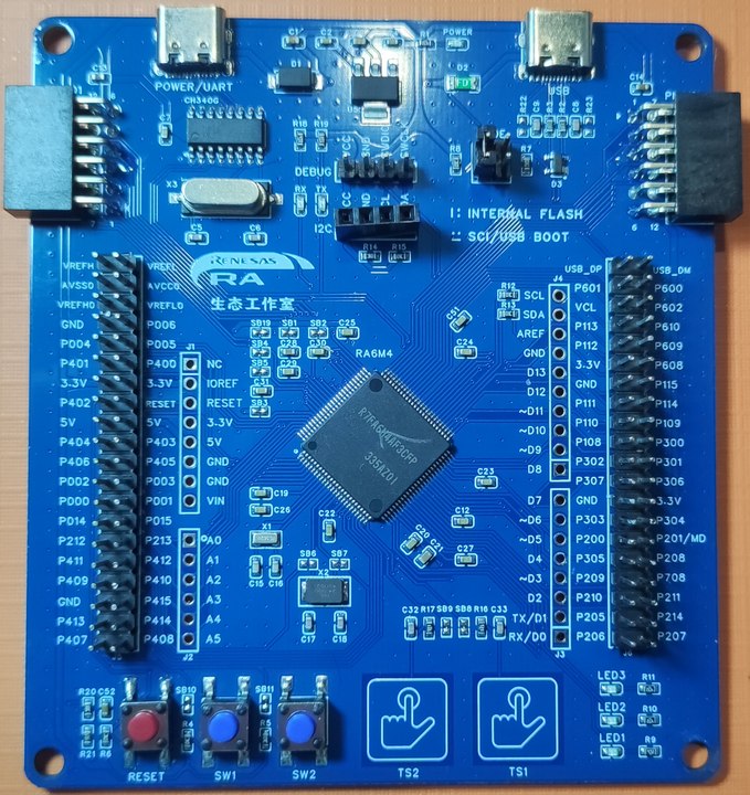

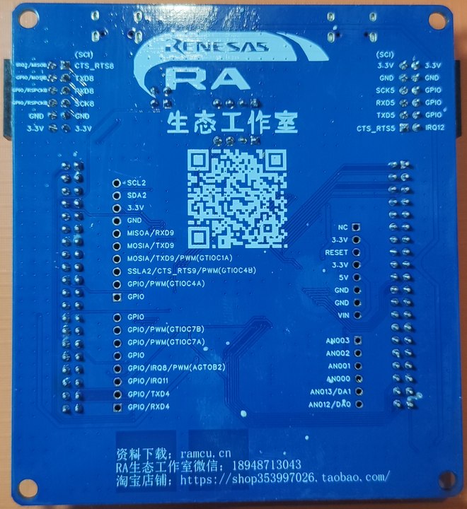

外观
Top view
Bottom view
资源特点
  • 1个复位按键
  • 2个用户按键
  • 2个触摸按键
  • 3个LED
  • 2个PMOD接口
  • 板载USB转TTL模块,可用于串口通信和烧录
  • 板载SWD接口,方便用户调试与下载
  • 1MB 闪存、192kB支持奇偶校验 SRAM 以及64kb ECC SRAM
  • 8KB 数据闪存,提供与 EEPROM 类似的数据存储功能
  • 带有专用 DMA 的以太网控制器
  • 电容触摸按键感应单元
  • 全速 USB 2.0,支持主机模式和设备模式
  • CAN 2.0B
  • QuadSPI 和 OctaSPI
  • SCI(UART、简单 SPI、简单 I2C)
  • SPI/ I2C 多主接口
  • SDHI 和 MMC
详见:RA-Eco-RA6M4-100PIN-V1.0: RA-Eco-RA6M4-100PIN-V1.0开发板资料 .

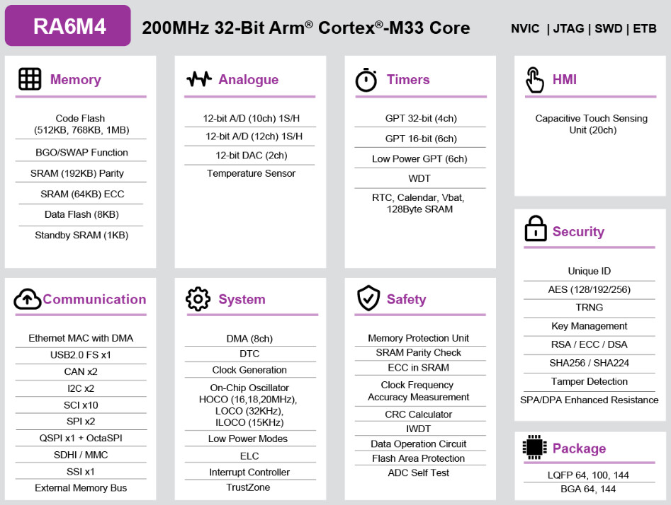

主控
开发板主控 R7FA6M4AF3CFP 为 RA6M4 系列,使用了支持 TrustZone® 的高性能 Arm® Cortex®-M33 内核。
与片内的 Secure Crypto Engine(SCE) 配合使用,可提供安全芯片的功能。
集成带有专用 DMA 的以太网 MAC,可确保高数据吞吐率。
RA6M4 采用高效的 40nm 工艺,由基于 FreeRTOS 的灵活配置软件包 (FSP) 这一开放且灵活的生态系统概念提供支持,并能够扩展以使用其他实时操作系统(RTOS)和中间件。
RA6M4 适用于物联网应用的需求,如以太网、面向未来应用的安全功能、大容量嵌入式 RAM 和较低功耗(从闪存运行 CoreMark® 算法,低至 99µA/MHz)。
特性
  • 支持 TrustZone 的 200MHz Arm Cortex-M33
  • 安全芯片的功能
  • 512kB - 1MB 闪存、192kB支持奇偶校验 SRAM 以及64kb ECC SRAM
  • 具有后台运行能力的双区闪存
  • 64 引脚封装至 144 引脚封装
  • 带有专用 DMA 的以太网控制器
  • 电容触摸按键感应单元
  • CAN 2.0B
  • QuadSPI 和 OctaSPI
  • SPI/ I2C 多主接口
  • SDHI 和 MMC
详见:RA6M4 | Renesas 瑞萨电子 .

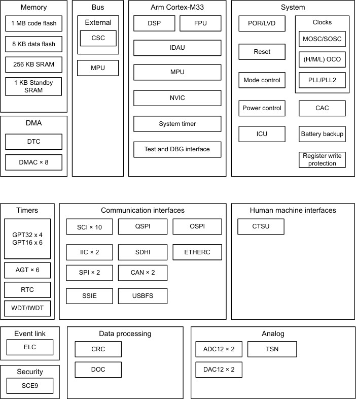

系统框图

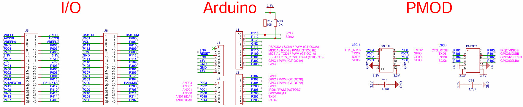

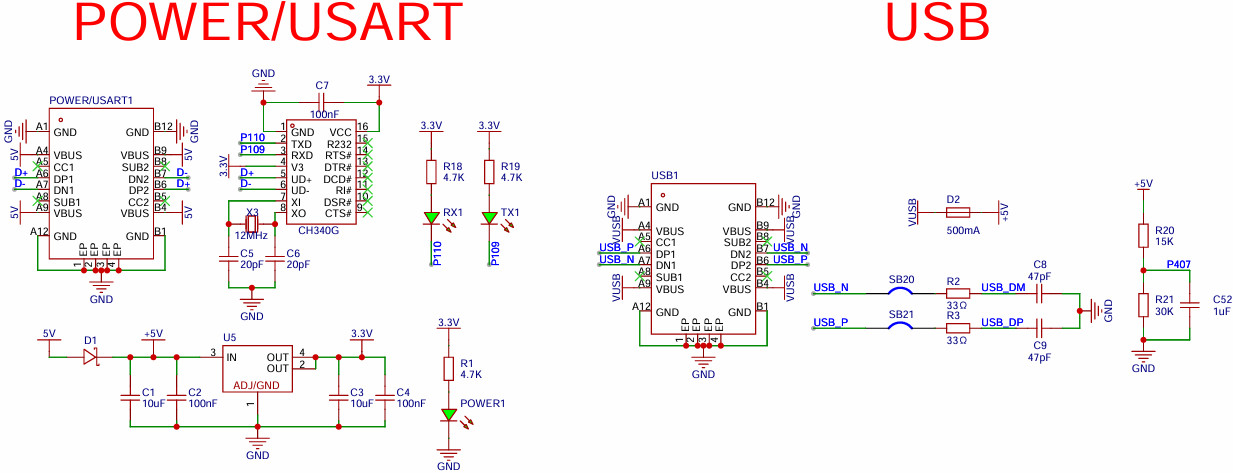

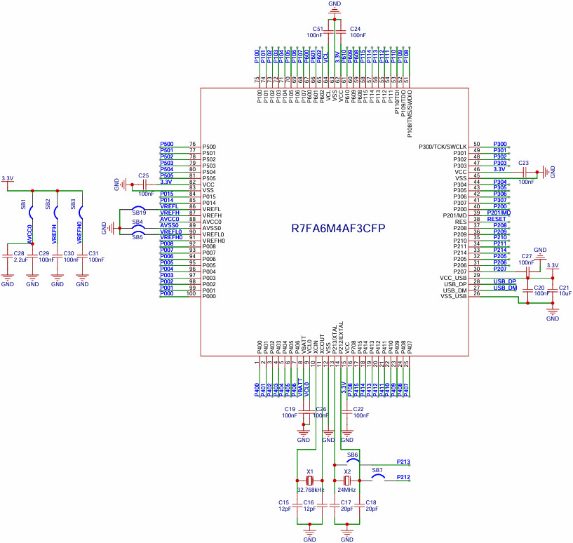

原理图
包括主控、供电电源、外设资源、GPIO引脚接口等。
主控 MCU
供电 USB

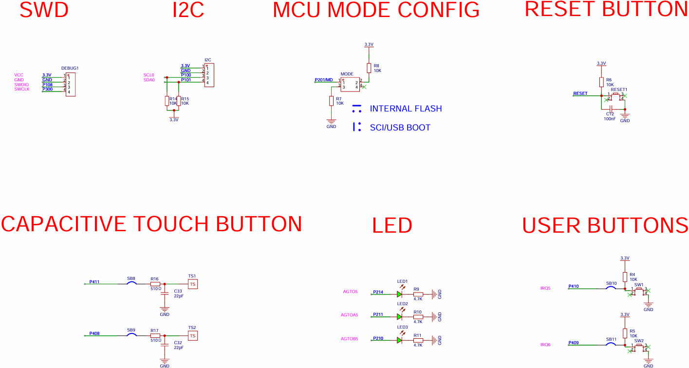

外设
接口

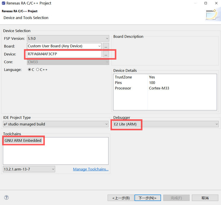

工程创建
  • 打开 e^2^ studio 软件;
  • 依次点击 文件 - 新建 - 瑞萨 C/C++ 项目 - Renesas RA
  • 依次进行工程命名,路径设置,FSP版本,目标开发板选择,Device 选择 R7FA6M4AF3CFP ,工具链选择 GNU ARM Embedded ,调试器选择 J-Link 或 E2 Lite (ARM) ;
  • 完成工程创建 ;

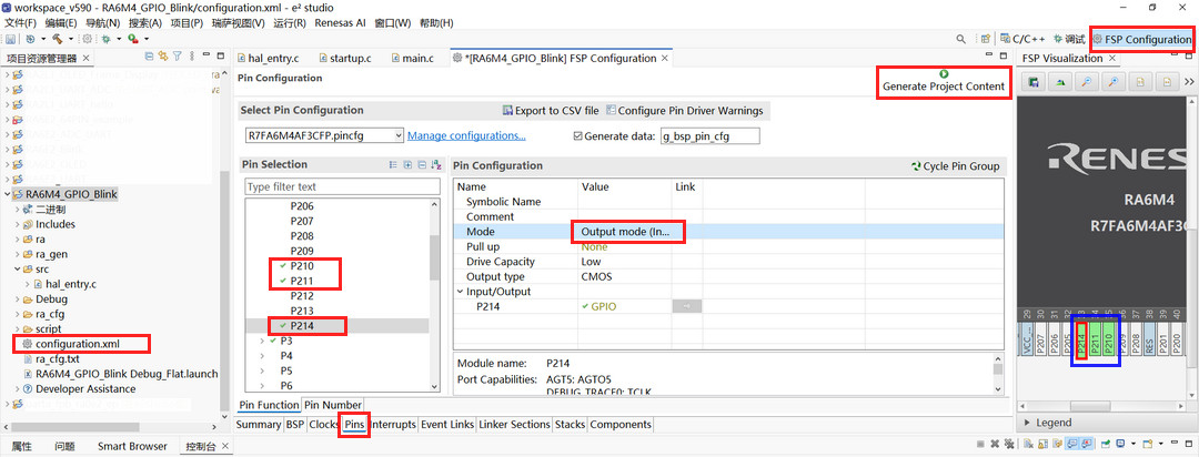

  • 进入 FSP 配置界面,打开 Pins 标签页,选中目标引脚,模式配置为初始低电平的输出模式;
根据原理图可知,板载 LED 对应引脚为 P210、P211、P214,且均为高电平点亮;分别将其设置为输出模式,初始状态为低电平。
  • 点击 Generate Code 按钮,生成工程代码。

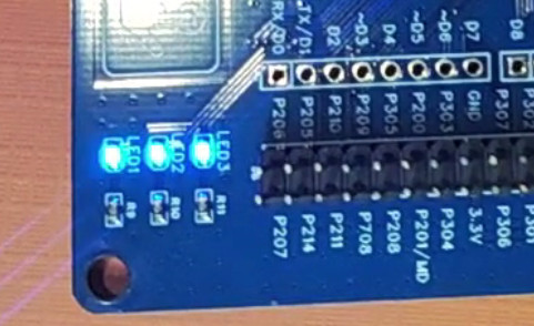

效果
3 个板载 LED 同时闪烁,间隔为 500 毫秒
动态效果见底部视频。
