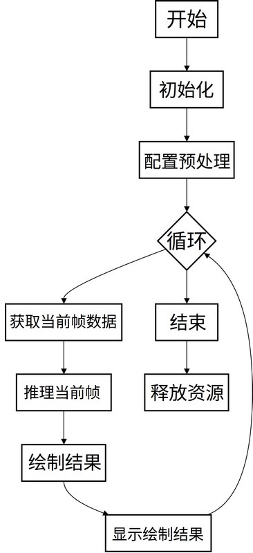

流程图

连接开发板并运行代码;

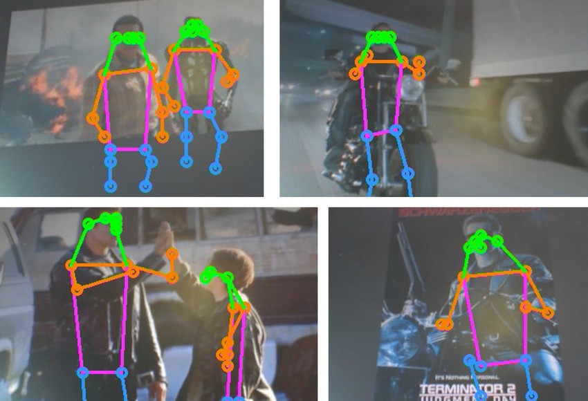

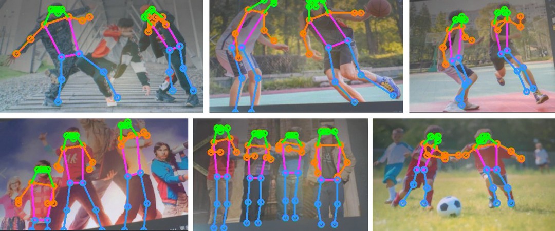

将摄像头对准目标检测画面,即可在 IDE 获取实时识别效果。
效果
运动场景
科幻电影
动作电影
动态识别效果详见顶部和底部视频。
