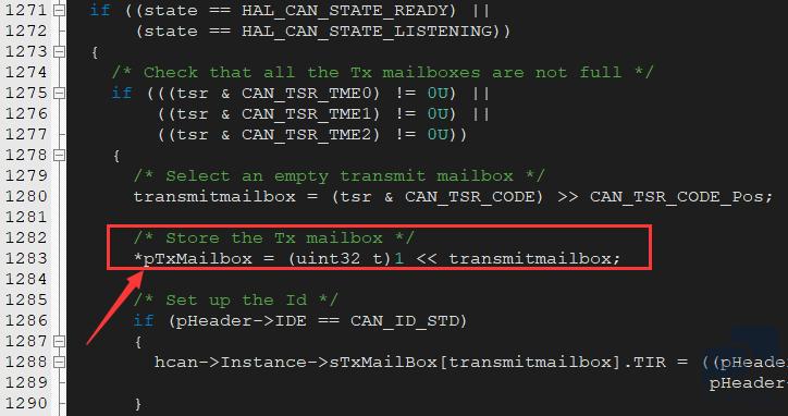

关于你提到的 HAL_CAN_AddTxMessage() 函数最后一个参数的问题,确实涉及到对指针的操作和不同STM32芯片的行为差异。以下是对这个问题的详细分析:
1. HAL_CAN_AddTxMessage() 函数简介
HAL_CAN_AddTxMessage() 是STM32 HAL库中用于发送CAN消息的函数,其原型通常如下:
HAL_StatusTypeDef HAL_CAN_AddTxMessage(CAN_HandleTypeDef *hcan, CAN_TxHeaderTypeDef *pHeader, uint8_t aData[], uint32_t *pTxMailbox);
hcan: CAN外设的句柄。
pHeader: 指向CAN消息头结构的指针。
aData[]: 要发送的数据数组。
pTxMailbox: 指向一个 uint32_t 类型的变量,用于返回发送邮箱的编号。
2. 最后一个参数的作用
最后一个参数 pTxMailbox 是一个指向 uint32_t 类型的指针,用于返回发送消息时使用的邮箱编号。这个参数是可选的,如果不需要返回邮箱编号,可以传入 NULL。
3. 传入 0 的问题
当你传入 0 时,实际上你传入的是一个空指针(NULL)。在C语言中,解引用空指针是未定义行为,通常会导致程序崩溃或进入硬件异常中断。
4. 不同芯片的行为差异
你观察到在 STM32F103C8T6 上传入 0 会导致卡死,而在 STM32F429IGT6 上则不会。这种差异可能由以下原因引起:
硬件差异:不同系列的STM32芯片在硬件实现上可能存在差异,尤其是内存管理和异常处理机制。STM32F429IGT6 可能在某些情况下对空指针的解引用有更好的容错性,或者它的异常处理机制没有立即触发硬件中断。
编译器优化:不同芯片使用的编译器或优化级别可能不同,导致代码行为不一致。某些编译器可能会对空指针的解引用进行优化,从而避免了立即崩溃。
HAL库版本:不同芯片可能使用了不同版本的HAL库,库的实现可能存在差异,导致对空指针的处理方式不同。
5. 规范的做法
为了避免这种未定义行为,建议始终传入一个有效的指针,而不是 0 或 NULL。即使你不需要返回邮箱编号,也应该传入一个有效的变量地址。例如:
uint32_t TxMailbox;
HAL_StatusTypeDef status = HAL_CAN_AddTxMessage(&hcan, &TxHeader, aData, &TxMailbox);
如果你不需要邮箱编号,可以传入 NULL:
HAL_StatusTypeDef status = HAL_CAN_AddTxMessage(&hcan, &TxHeader, aData, NULL);
6. 总结
- 传入
0 或 NULL 会导致未定义行为,可能导致程序崩溃或进入硬件中断。
- 不同芯片的行为差异可能由硬件、编译器优化或HAL库版本引起。
- 规范的做法是传入一个有效的指针,即使不需要返回邮箱编号,也应传入
NULL 而不是 0。
通过遵循这些规范,可以避免因未定义行为导致的程序异常。
