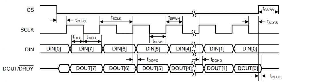

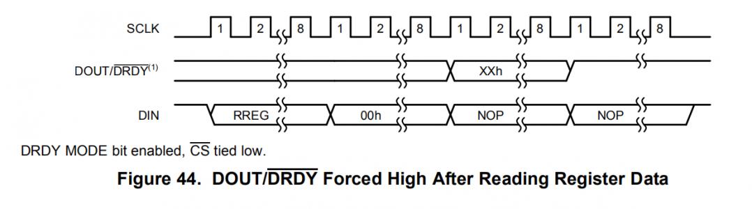

根据您的描述,您已经按照ADS1147的数据手册进行了一些基本的配置和通信尝试。以下是一些建议和可能的原因,以帮助您解决问题:
1. 检查硬件连接:确保您的FPGA与ADS1147之间的SPI接口连接正确,包括CS、SCLK、DIN、DOUT和START引脚。检查是否有短路或断路的情况。
2. 检查SPI时序:确保您的SPI时序与ADS1147的数据手册中的要求相匹配。特别是,检查您的SCLK频率是否在允许的范围内(ADS1147的最大SCLK频率为1MHz)。
3. 检查寄存器地址:您提到您正在读取MUX0寄存器,但是读出的数据始终为0。请确保您发送的寄存器地址是正确的。根据您的描述,您发送的地址是0x20 00 ff,这应该是正确的。但是,您可以尝试读取其他寄存器,以确定问题是否仅限于MUX0寄存器。
4. 检查CS和START信号:您提到在通信期间一直保持CS为低,START为高。请确保这两个信号在正确的时间被拉高和拉低。特别是,确保在发送和接收数据时,CS信号保持低电平。
5. 检查FPGA代码:请仔细检查您的FPGA代码,确保您正确地实现了SPI通信协议。特别是,检查您的代码是否正确地处理了SCLK上升沿和下降沿的发送和接收数据。
6. 使用示波器:如果可能的话,使用示波器检查SPI接口的信号,以确保时序和信号电平正确。这可以帮助您确定问题是否出在硬件连接、FPGA代码还是ADS1147本身。
7. 尝试其他通信方式:如果问题仍然存在,您可以尝试使用I2C通信方式与ADS1147进行通信,以排除SPI通信问题。
希望这些建议能帮助您找到问题的原因并解决通信问题。祝您好运!
