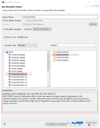

1)首先新建一个CH32V103C8T6 的工程,这个要与对应芯片对应
上图最下方红框中是对选中芯片的资源的简单介绍,方便查询

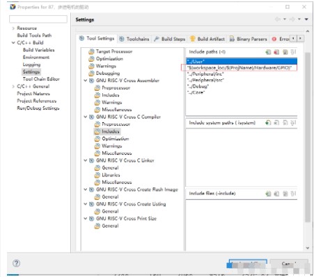

- 在SPI目录下,New>Source File,填写文件名gpio.c,内容是电机初始化函数以及调速转向停止函数,在新建个gpio.h文件用来声明函数,这个新的头文件需要添加到头文件寻址路径中,点击菜单栏工程属性配置按钮,在弹出的页面中,如下图,点击绿色加号添加路径即可

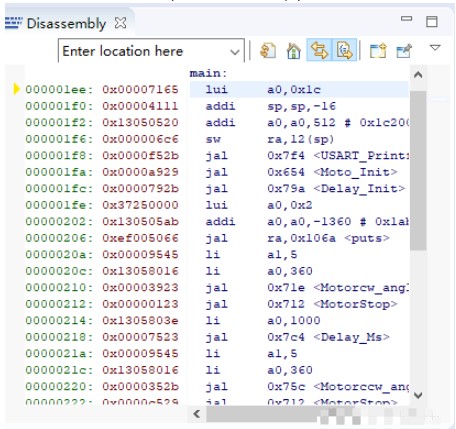

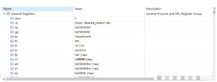

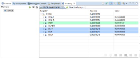

代码编辑完成,点击菜单栏编译按钮,在console窗口查看编译结果,无错误,就可以进入到调试去验证逻辑,点击菜单栏调试按钮,如果运行现象和理论不一致,可以通过左下角反汇编窗口,断点,外设寄存器,内核寄存器这几个窗口来配合查找逻辑BUG
小提示,当程序运行到 HardFault_Handler 函数,可以观察Rregister窗口的mepc,mtval,mcause三个寄存器,分别代表,进入硬件错误中断前的pc,cpu取到的值,以及进入异常的原因。

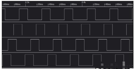

- 验证
将编译好的程序下载到开发版并复位,通过逻辑分析仪对这几个GPIO引脚进行波形采集,具体如下图。将开发板、步进电机驱动板、步进电机连接起来,可看到电机进行正反转。
