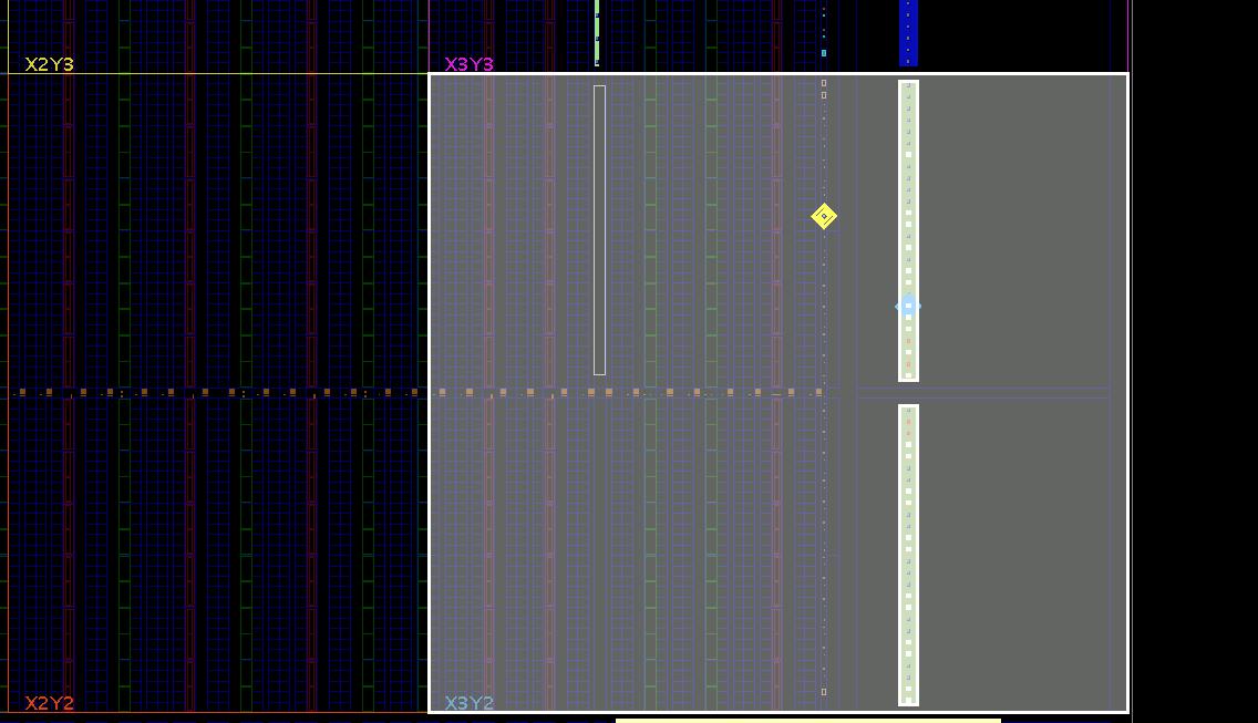

我在vivado 2016.3中看到了以下地方的错误
错误:[放置30-675]支持全局时钟的IO引脚和BUFG对的次优放置。如果此子设计可接受此子优化条件,则可以使用.xdc文件中的CLOCK_DEDICATED_ROUTE约束降级此消息
警告
但是,强烈建议不要使用此覆盖。
这些示例可以直接在.xdc文件中使用,以覆盖此时钟规则。
FPGA_clk_rtc_IBUF_inst / IBUFCTRL_INST(IBUFCTRL.O)被锁定到IOB_X1Y136
fpga_clk_rtc_IBUF_BUFG_inst(BUFGCE.I)由clockplacer临时放置在BUFGCE_X0Y67上
上述错误可能与其他连接的实例有关。
以下是一份清单
所有相关的时钟规则及其各自的实例。
时钟规则:rule_bufgce_bufg_conflict
状态:通过
规则描述:一对中只有2个可用站点中的一个(BUFGCE或BUFGCE_DIV / BUFGCTRL)可以是
同时使用
fpga_clk_rtc_IBUF_BUFG_inst(BUFGCE.O)由clockplacer临时放置在BUFGCE_X0Y67上
解决方案:如果出现以下情况,可以使用两者之间的专用路由路径:(a)具有全局时钟功能的IO(GCIO)位于支持GCIO的站点上(b)BUFG与GCIO位于同一设备组中
销。
必须同时满足上述两个条件,否则可能导致时钟插入延迟时间更长且更不可预测。请查看设备中BUFG和IO的放置情况

@ anjaneyulu.challa9,
你能分享post opt dcp来调试这个问题吗?

嗨,@ anjaneyulu.challa9,你可以参考AR66659 first.https://www.xilinx.com/support/answers/66659.html

@honghI已经通过了AR。
这里的问题是BUFG和IO都已经在同一个时钟区域,所以AR没有解决这个问题

嗨,@ anjaneyulu.challa9,您的设计的详细包装信息是什么?
