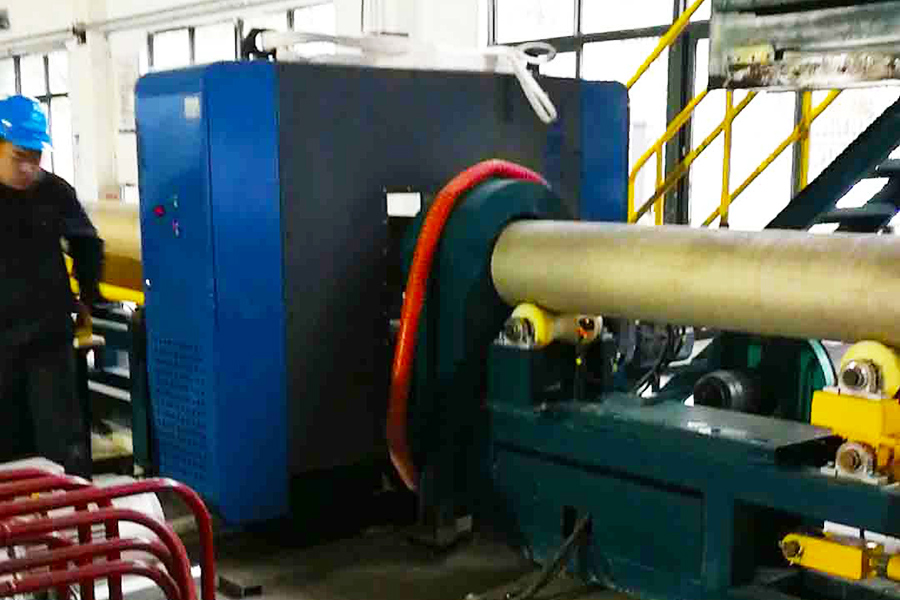

9、设备整套示意图
10、应用范围:
设备可用于连续轧制棒材、无缝管材、皮尔格轧制无缝管材、直缝焊管、螺旋焊管等在线外径、椭圆度尺寸检测,也可以安装在探伤线、检测线对成品管材的外径、椭圆度进行测量。
