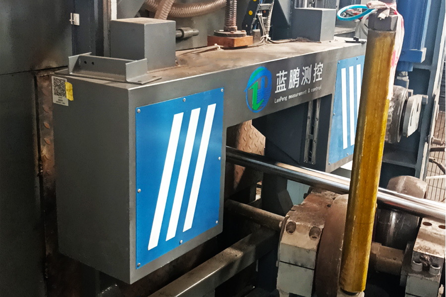

7、支撑/底座
采用龙门架形式支撑,可跨过线体,减少现场线体的改动。

9、设备整套示意图
10、应用范围:
适用于精整线、修磨线、银亮棒材、管等产品直径、椭圆度的在线测量。
