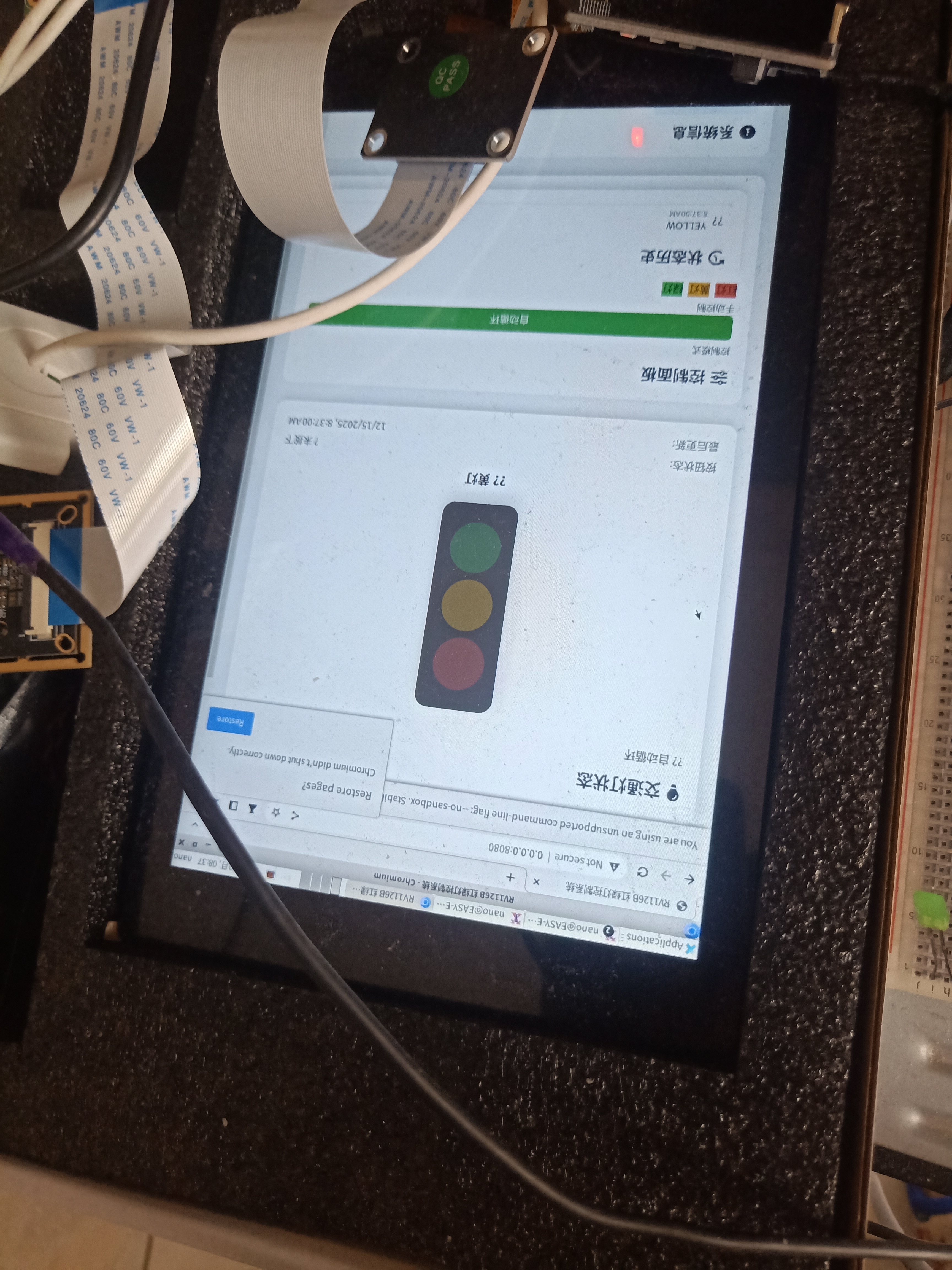

0接上文### 【EASY EAI Nano-TB(RV1126B)开发板试用】桌面系统功能测试-安装桌面系统chromium-browser
和【EASY EAI Nano-TB(RV1126B)开发板试用】命令行功能测试-红绿灯按钮项目-Python实现简单的Web服务器
桌面系统可以用图形web等等控制系统,

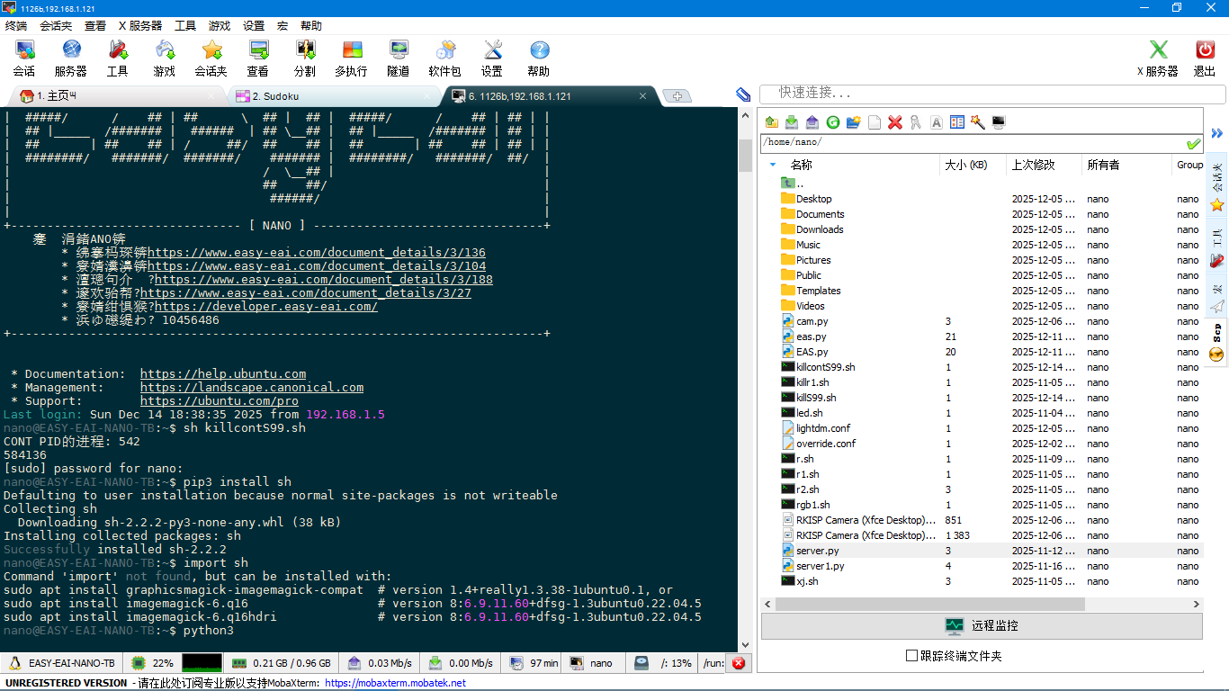

环境准备
- EASY EAI Nano-TB(RV1126B)开发板 :
EASY-EAI-Nano-TB-Ubuntu-22.04-firmware_20250905一款用于嵌入式ai系统的开发板。* 红绿灯板 :一个简单的外部设备,包含红、绿、黄三个LED灯。通过wifi链接网络。安装桌面系统和chromium-browser
- wifi路由器 :CMCC-e2dd(密码:jdtsyahg)
- 工具要求 :支持SSH连接的客户端(MobaXterm )
- Ubuntu-22.04 :Ubuntu-22.04.5 LTS (GNU/Linux 6.1.118 aarch64)
- Python :Python 3.10.12 (main, Aug 15 2025, 14:32:43) [GCC 11.4.0] on linux。
直接使用pip3安装 [ sh 库]
无线网络ssh登陆
pip3 install sh
主执行文件将保存于开发板的"/home/nano/eas.py"路径。

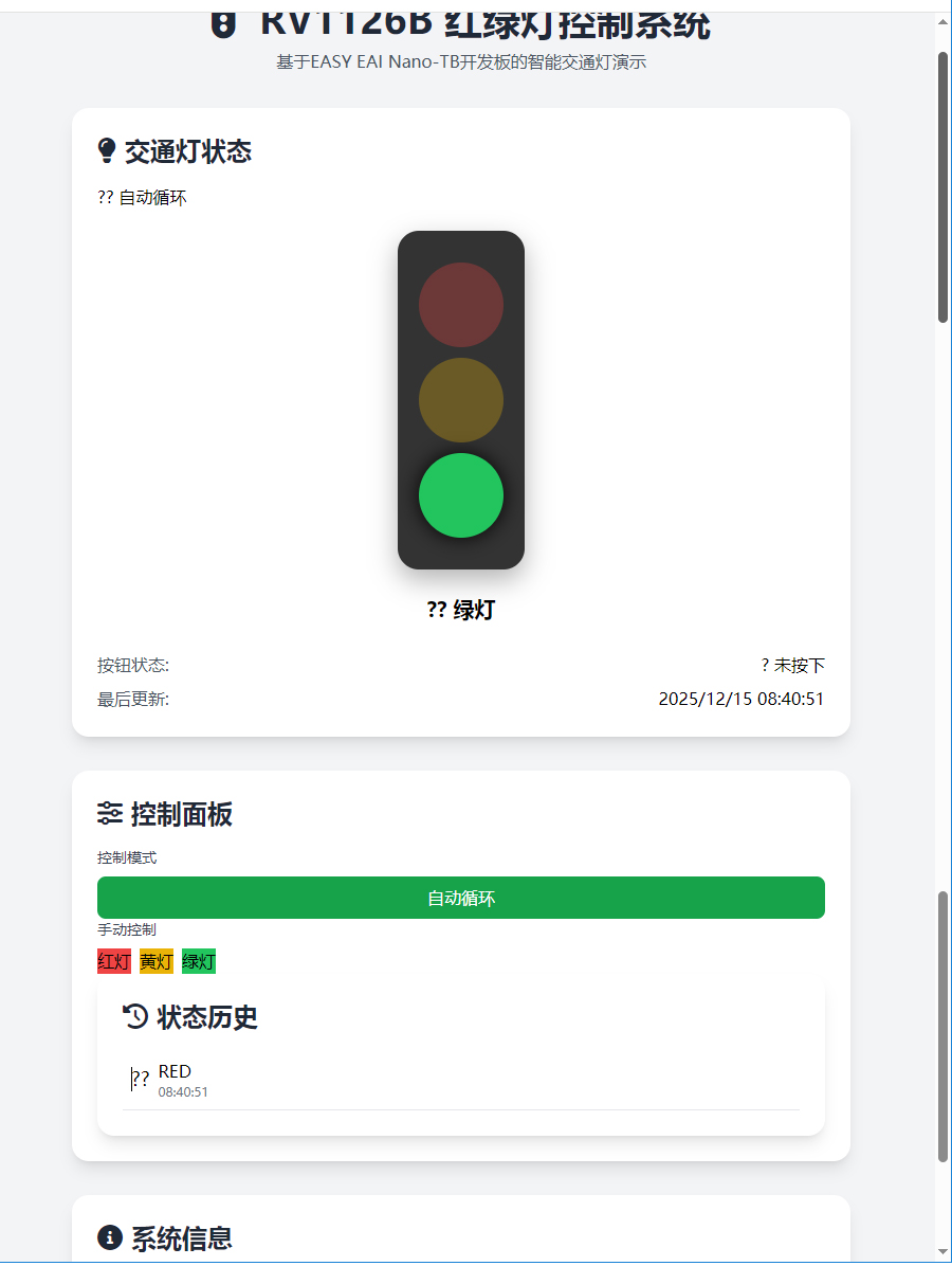

EASY EAI Nano-TB(RV1126B) 红绿灯按钮项目
Web服务器主程序 - 集成GPIO控制与HTTP服务

def generate_html_interface(self):
"""生成完整的HTML界面"""
return """
<!DOCTYPE html>
<html lang="zh-CN">
<head>
<meta charset="UTF-8">
<meta name="viewport" content="width=device-width, initial-scale=1.0">
<title>RV1126B 红绿灯控制系统</title>
<script src="https://cdn.tailwindcss.com"></script>
<link rel="stylesheet" href="https://cdnjs.cloudflare.com/ajax/libs/font-awesome/6.0.0/css/all.min.css">
<style>
.traffic-light {
width: 120px;
height: 320px;
background: #333;
border-radius: 20px;
padding: 20px;
margin: 20px auto;
box-shadow: 0 10px 25px rgba(0,0,0,0.3);
.light {
width: 80px;
height: 80px;
border-radius: 50%;
margin: 10px auto;
opacity: 0.3;
transition: all 0.3s ease;
.light.active {
opacity: 1;
box-shadow: 0 0 20px currentColor;
.red { background: #ef4444; }
.yellow { background: #eab308; }
.green { background: #22c55e; }
.pulse {
animation: pulse 2s infinite;
@keyframes pulse {
0% { opacity: 0.3; }
50% { opacity: 1; }
100% { opacity: 0.3; }
</style>
</head>
<body class="bg-gray-100 min-h-screen">
<div class="container mx-auto px-4 py-8">
<div class="text-center mb-8">
<h1 class="text-4xl font-bold text-gray-800 mb-2">
<i class="fas fa-traffic-light mr-3"></i>
RV1126B 红绿灯控制系统
</h1>
<p class="text-gray-600">基于EASY EAI Nano-TB开发板的智能交通灯演示</p>
</div>
<div class="grid grid-cols-1 lg:grid-cols-3 gap-8">
<div class="bg-white rounded-2xl shadow-lg p-6">
<h2 class="text-2xl font-semibold text-gray-800 mb-4">
<i class="fas fa-lightbulb mr-2"></i>交通灯状态
</h2><span id="running" class="font-medium"></span>
<div class="traffic-light">
<div class="light red" id="red-light"></div>
<div class="light yellow" id="yellow-light"></div>
<div class="light green" id="green-light"></div>
</div>
<div class="mt-6 text-center">
<div id="current-state" class="text-xl font-semibold mb-4"></div>
<div class="space-y-2">
<div class="flex justify-between">
<span class="text-gray-600">按钮状态:</span>
<span id="button-status" class="font-medium"></span>
</div>
<span class="text-gray-600">最后更新:</span>
<span id="last-update" class="font-medium"></span>
</div>
</div>
</div>
</div>
<i class="fas fa-sliders-h mr-2"></i>控制面板
</h2>
<div class="space-y-4">
<div>
<label class="block text-sm font-medium text-gray-700 mb-2">控制模式</label>
<div class="flex space-x-2">
<button onclick="window.location.href='../auto'" class="w-full bg-green-600 hover:bg-green-700 text-white font-medium py-2 px-4 rounded-lg transition">
自动循环
</button>
</div>
</div>
</div>
<div>
<label class="block text-sm font-medium text-gray-700 mb-2">手动控制</label>
<button class="red" onclick="window.location.href='../red'">红灯</button>
<button class="yellow" onclick="window.location.href='../yellow'">黄灯</button>
<button class="green" onclick="window.location.href='../green'">绿灯</button>
</div>
</div>
</div>
<i class="fas fa-history mr-2"></i>状态历史
</h2>
<div class="space-y-2 max-h-96 overflow-y-auto">
<div id="history-list"></div>
</div>
</div>
</div>
</div>
<div class="mt-8 bg-white rounded-2xl shadow-lg p-6">
<i class="fas fa-info-circle mr-2"></i>系统信息
</h2>
<div class="grid grid-cols-2 md:grid-cols-4 gap-4">
<div class="text-center p-4 bg-blue-50 rounded-lg">
<i class="fas fa-microchip text-2xl text-blue-500 mb-2"></i>
<div class="font-semibold">RV1126B</div>
<div class="text-sm text-gray-600">处理器</div>
</div>
</div>
</div>
</div>
</div>
<script>
let currentState = 'UNKNOWN';
let autoRefresh = true;
function updateLights(state) {
document.querySelectorAll('.light').forEach(light => {
light.classList.remove('active', 'pulse');
const lightMap = {
'RED': 'red-light',
'YELLOW': 'yellow-light',
'GREEN': 'green-light'
if (lightMap[state]) {
const activeLight = document.getElementById(lightMap[state]);
if (activeLight) {
activeLight.classList.add('active');
if (state === 'YELLOW') {
activeLight.classList.add('pulse');
function updateStatusDisplay(status) {
const stateText = {
'RED': '?? 红灯',
'YELLOW': '?? 黄灯',
'GREEN': '?? 绿灯',
'UNKNOWN': '? 未知'
document.getElementById('current-state').textContent =
stateText[status.current_state] || stateText['UNKNOWN'];
document.getElementById('button-status').textContent =
status.button_pressed ? '?? 已按下' : '? 未按下';
document.getElementById('running').textContent =
status.running ? '?? 自动循环' : '? 手动控制';
document.getElementById('last-update').textContent =
new Date(status.last_update).toLocaleString();
updateLights(status.current_state);
function loadHistory(history) {
const historyList = document.getElementById('history-list');
historyList.innerHTML = '';
history.slice(-10).reverse().forEach(record => {
const stateIcon = {
'RED': '??',
'YELLOW': '??',
'GREEN': '??'
const item = document.createElement('div');
item.className = 'flex justify-between items-center p-2 border-b';
item.innerHTML = `
<div class="flex items-center">
<span class="text-lg mr-2">${stateIcon[record.state] || '?'}</span>
<div>
<div class="font-medium">${record.state}</div>
<div class="text-xs text-gray-500">${new Date(record.timestamp).toLocaleTimeString()}</div>
</div>
<span class="text-sm ${record.button_pressed ? 'text-red-500' : 'text-gray-500'}">
${record.button_pressed ? '??' : ''}
</span>
historyList.appendChild(item);
async function fetchStatus() {
try {
const response = await fetch('/status');
const data = await response.json();
updateStatusDisplay(data);
loadHistory(data.state_history);
} catch (error) {
console.error('获取状态失败:', error);
document.addEventListener('DOMContentLoaded', function() {
fetchStatus();
setInterval(() => {
if (autoRefresh) {
fetchStatus();
}, 2000);
</script>
</body>
</html>

登陆人nano 桌面了:
键盘键入123456
入
桌面
在桌面系统中的那个终端窗口输入下方命令启动chromium-browser:
chromium-browser --no-sandbox
在桌面系统再一次启动终端窗口输入下方命令运行Python脚本启动Web服务。
终端窗口chromium-browser地址:
0.0.0.0:8080
*可直接系统将在指定端口监听HTTP请求,通过网络中的任意设备访问服务地址,即可实现对硬件状态的远程监控。
权限设置
chmod u+x "eas.py"
达到预期。
